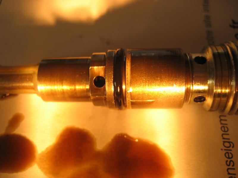

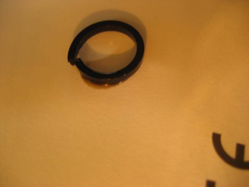

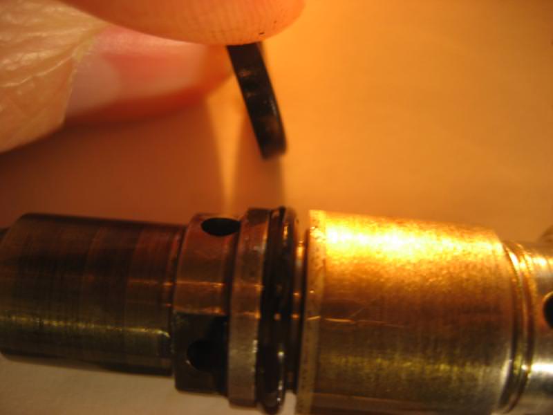

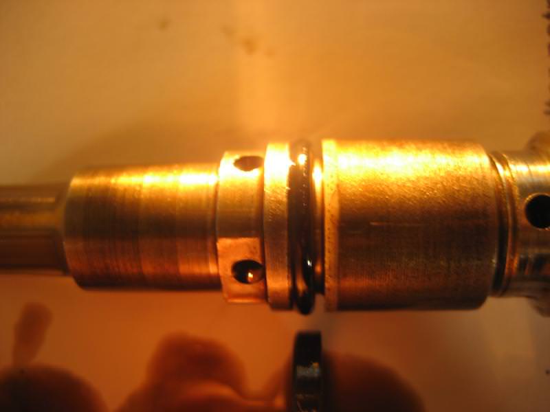

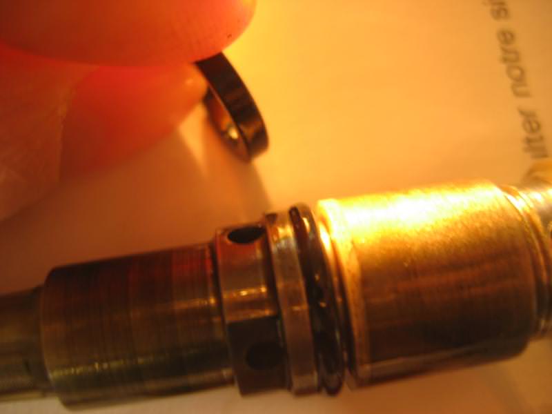

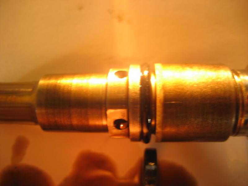

SFerrari Posté(e) le 23 novembre 2010 Signaler Partager Posté(e) le 23 novembre 2010 Voici les photos prises du montage réalisé, avec le petit joint ancien retiré, et le nouveau en place, notez les différences et surtout dites moi à TOUS CEUX QUI ONT REALISE CETTE OPERATION si vous avez eu le même chose ? En même temps, je me dis que le joint tout beau tout neuf va sous la pression et avec le temps prendre la forme et l'espace qu-il y a autour et à terme durcir, voilà pourquoi il deviendrait dur et de section carré comme le logement qui l'accueil ?! Merci juste de me le confirmer et ainsi que le fait que vous ayez été dans le même cas de figure ? Merci Lien vers le commentaire Partager sur d’autres sites Plus d'options de partage...
ROMICH Posté(e) le 23 novembre 2010 Signaler Partager Posté(e) le 23 novembre 2010 salut, oui c'est normal, et pour la bague en plastique blanc fendue c'est normal aussi. tu as tout remonté? A+ Romain Lien vers le commentaire Partager sur d’autres sites Plus d'options de partage...
rvktm Posté(e) le 23 novembre 2010 Signaler Partager Posté(e) le 23 novembre 2010 Salut j'ai vu il te manque la bague en plastique blanc qui est fendu normalement!!! Lien vers le commentaire Partager sur d’autres sites Plus d'options de partage...
SFerrari Posté(e) le 23 novembre 2010 Signaler Partager Posté(e) le 23 novembre 2010 Merci, mais elle est bien là à droite de l'espace laissé avec le joint justement Qu'en pensez-vous ? Lien vers le commentaire Partager sur d’autres sites Plus d'options de partage...

Max Motorsport Posté(e) le 24 novembre 2010 Signaler Partager Posté(e) le 24 novembre 2010 Pour moi le nouveau joint devrai faire la même largeur que l'ancien Bizar bizar Lien vers le commentaire Partager sur d’autres sites Plus d'options de partage...
