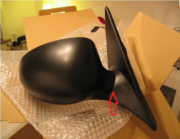

AlexisM3 Posté(e) le 14 avril 2016 Signaler Partager Posté(e) le 14 avril 2016 Merci JM pour ton partage. Autant la 1ère méthode me parait abordable autant la 2ème j'ai tout de suite moins confiance N'étant pas très bon en Anglais, Google traduction a fait plus ou moins le boulot mais j'ai du mal à définir dans quel cas je suis. La glasse ne bouge pas, c'est plus le rétro dans son ensemble qui a du jeu par rapport à sa base (Cf. photo). Dans l'immédiat, j'ai coincé un morceau de caoutchouc noir qui ne se voit pas trop mais bon c'est pas une solution qui me convient sur le long terme. Lien vers le commentaire Partager sur d’autres sites Plus d'options de partage...
-JM- Posté(e) le 14 avril 2016 Signaler Partager Posté(e) le 14 avril 2016 Essaie d'abord le réglage de la vis avec la méthode 1. C'est facile à faire. Je le ferais ce week-end. Tu ne peux pas définir dans quel cas tu es, tant que tu n'a pas testé la méthode 1. Dans tous les cas, ces deux méthodes servent bien à stopper la vibration du rétro dans son ensemble et non la vitre seule. Si la méthode 1 ne fonctionne pas, c'est que le l'élément ci-dessous est HS, et qu'il faut le remplacer via la méthode 2. Celle-ci est aussi faisable sans trop de soucis. Ca prendra juste 2 à 3h. Lien vers le commentaire Partager sur d’autres sites Plus d'options de partage...
-JM- Posté(e) le 14 avril 2016 Signaler Partager Posté(e) le 14 avril 2016 Finalement j'ai démonter le rétro ce soir, et la pièce en photo ci-dessus est cassée. Je suis bon pour me taper la grosse réparation. Reste plus qu'à acheter la pièce. Lien vers le commentaire Partager sur d’autres sites Plus d'options de partage...
tassin.eloy Posté(e) le 14 avril 2016 Signaler Partager Posté(e) le 14 avril 2016 Il y a 10 heures, AlexisM3 a dit : Merci JM pour ton partage. Autant la 1ère méthode me parait abordable autant la 2ème j'ai tout de suite moins confiance N'étant pas très bon en Anglais, Google traduction a fait plus ou moins le boulot mais j'ai du mal à définir dans quel cas je suis. La glasse ne bouge pas, c'est plus le rétro dans son ensemble qui a du jeu par rapport à sa base (Cf. photo). Dans l'immédiat, j'ai coincé un morceau de caoutchouc noir qui ne se voit pas trop mais bon c'est pas une solution qui me convient sur le long terme. il suffit de resserrer les 2 vis torx visibles après avoir dévissé le rétroviseur et soulevé l'habillage en mousse... je l'ai fait en 10 mns maxi Lien vers le commentaire Partager sur d’autres sites Plus d'options de partage...
AlexisM3 Posté(e) le 14 avril 2016 Signaler Partager Posté(e) le 14 avril 2016 il y a 59 minutes, -JM- a dit : Finalement j'ai démonter le rétro ce soir, et la pièce en photo ci-dessus est cassée. Je suis bon pour me taper la grosse réparation. Reste plus qu'à acheter la pièce. Ah mince, elle se casse facilement cette pièce non? C'est forcément du à un "choc"? Je vais regarder ça ce week, j'ai prévu de tester le Dr Colourship aussi Lien vers le commentaire Partager sur d’autres sites Plus d'options de partage...
AlexisM3 Posté(e) le 14 avril 2016 Signaler Partager Posté(e) le 14 avril 2016 il y a 46 minutes, tassin.eloy a dit : il suffit de resserrer les 2 vis torx visibles après avoir dévissé le rétroviseur et soulevé l'habillage en mousse... je l'ai fait en 10 mns maxi D'acc, je vais voir ça. Dans ton cas c'était simplement ça? Lien vers le commentaire Partager sur d’autres sites Plus d'options de partage...
tassin.eloy Posté(e) le 14 avril 2016 Signaler Partager Posté(e) le 14 avril 2016 oui, le rétro avait du jeu par rapport à son embase Lien vers le commentaire Partager sur d’autres sites Plus d'options de partage...
AlexisM3 Posté(e) le 14 avril 2016 Signaler Partager Posté(e) le 14 avril 2016 Ok, je suis pas certain d'avoir tout pijé sur ce que tu m'a dis pour le démontage mais ça me parlera peut être plus lors du démontage. Lien vers le commentaire Partager sur d’autres sites Plus d'options de partage...
-JM- Posté(e) le 14 avril 2016 Signaler Partager Posté(e) le 14 avril 2016 Pour ceux qui ont besoin de commander la pièce de remplacement c'est par là : http://www.ebay.fr/itm/BMW-E46-M3-Wing-mirror-repair-bracket-mount-Cures-wobbly-Wing-Mirror-/222087073031?hash=item33b56bcd07:g:SPkAAOSwYIhWllDC La pièce de remplacement est de meilleure qualité et ne devrait plus casser, un peu comme les brides d'échappement. @AlexisM3 Oui la pièce se casse facilement si tu la sers trop. C'est mon carrossier qui l'a cassé lorsqu'il a repeint mes rétros . Lien vers le commentaire Partager sur d’autres sites Plus d'options de partage...

AlexisM3 Posté(e) le 20 avril 2016 Signaler Partager Posté(e) le 20 avril 2016 J'ai fait le test ce soir. J'ai pas eu beaucoup à resserrer mais ça m'a l'air un peu mieux. Néanmoins il y a un poil plus de jeu que sur le rétro passager qui lui est "normal". J'ai un peu galéré pour bien incliner le rétro afin de pouvoir visser les 2 vices. On est pas très à l'aise pour faire ça tranquillement je trouve et on aurait vite fait de mettre un coup sur la carrosserie avec l'entourage du rétro. J'ai fait tombé l'adaptateur torx dans le contreporte donc je suis bon pour la démonter , le truc qui fait super plaisir et dans lequel j'ai pas spécialement envie de me lancer en rentrant du boulot. Je l'ai bien entendu tomber vers le bas, donc je pense qu'il y a qu'a soulever le bas et je devrais récup l'adaptateur. Elle se démonte facilement cette contreporte? Défois on ferait mieux de ne rien toucher Lien vers le commentaire Partager sur d’autres sites Plus d'options de partage...
