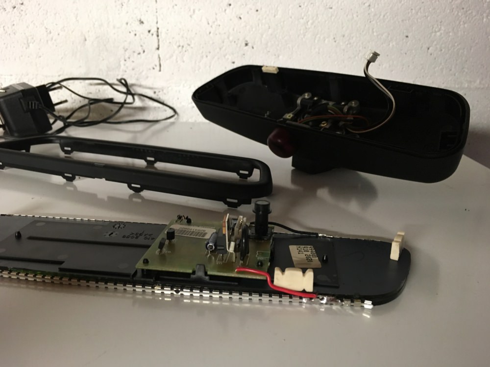

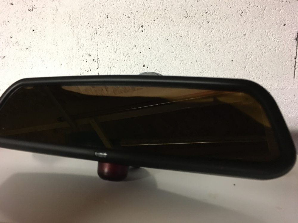

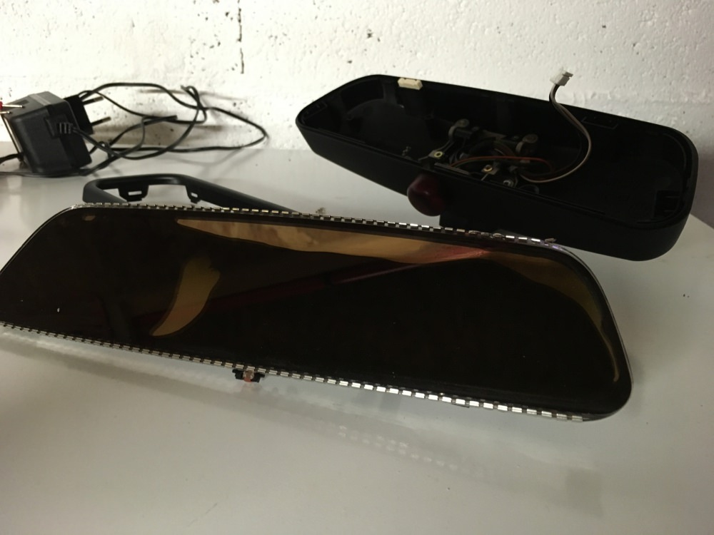

Titi29 Posté(e) le 27 octobre 2017 Signaler Partager Posté(e) le 27 octobre 2017 A mon tour j’ai suivi vos conseils pour virer ce foutu produit noir Alors avant: On démonte le rétro en faisant 1/4 de tour vers la droite ne pas oublier de le débrancher : On l’ouvre en retirant le cache autour j’a fait levier avec un petit tournevis: Ensuite j’ai retiré le circuit imprimé derrière, mis les 2 vitres sous l’eau chaude et ouvert tout autour avec un cutter le liquide noir s’écoule: Un bon coup de nettoyage a l’eau savonneuse le mien était taché j’ai du y aller au white spirit et on remonte le tout 1 1 Lien vers le commentaire Partager sur d’autres sites Plus d'options de partage...

pompom6380 Posté(e) le 25 novembre 2017 Signaler Partager Posté(e) le 25 novembre 2017 Ca y est j'y suis passé aussi! Je pense que pour éviter de casser les petites pattes après analyse au démontage, il faut utiliser une lame de couteau très fine et un peu ébarbée (un vieux couteau quoi! ) et appuyer un peu dans la fente avec le couteau pour libérer les ergots plus facilement tout en tirant légèrement le cache. Dès qu'on tire trop, ca pète les pattes! Sinon bien galère a décoller les deux vitres, j'ai passé l'ensemble dans l'eau frémissante pis ensuite 'scié' un extérieur avec un cuter jusqu'a temps d'avoir assez de portée de pouvoir passer la lame entre les deux vitres et faire levier. Ca m'aura occupé la soirée, bon courage et attendez pas que cela se mette à pisser sur les sièges et la console avant d'agir ! 1 Lien vers le commentaire Partager sur d’autres sites Plus d'options de partage...
