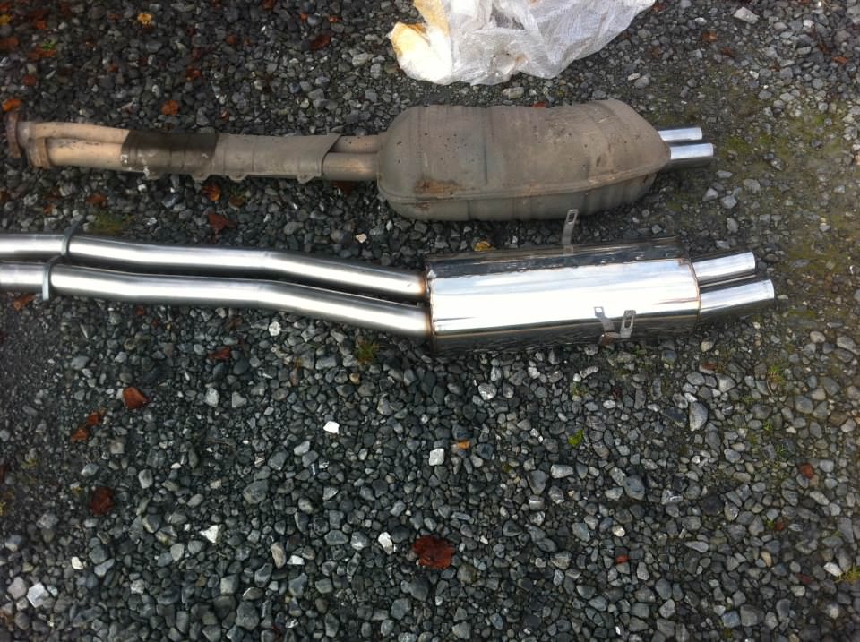

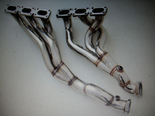

gabi65 Posté(e) le 17 janvier 2015 Signaler Partager Posté(e) le 17 janvier 2015 merci pour ta reponse alors dessus comme modification il y a ; collecteur inox friedrich decata inox fait par un preparateur belge pour l ancien propriétaire silencieux inox scorpion ainsi que K.A.D cloisoner carne de chez CARBONE-M et par contre aucune reprog de fait Lien vers le commentaire Partager sur d’autres sites Plus d'options de partage...
julien m Posté(e) le 18 janvier 2015 Signaler Partager Posté(e) le 18 janvier 2015 Je confirme qu'il y a un souci réelle. Depuis quand elle fait ce problème? Après il faudrait peut être la passer au diag, tu a peut être un souci sur les angles d'ouverture d'arbre à came. Ça peut être beaucoup de choses seulement autour du vanos. Ou autres capteurs etc.. Il faut faire un diagnostique et des testes pour savoir. Un œil expert et physique sur ton véhicule serai à mon avis indispensable pour ne pas remplacer des pièces inutilement au pifomètre. Lien vers le commentaire Partager sur d’autres sites Plus d'options de partage...
simsim Posté(e) le 18 janvier 2015 Signaler Partager Posté(e) le 18 janvier 2015 en effet, c'est pas normal qu'elle rame comme ça. bon déjà avec kad collecteur décata tous ça sans reprog ça aide pas non plus... tu dis que des fois ta puissance revient? (dans les tours?) Lien vers le commentaire Partager sur d’autres sites Plus d'options de partage...

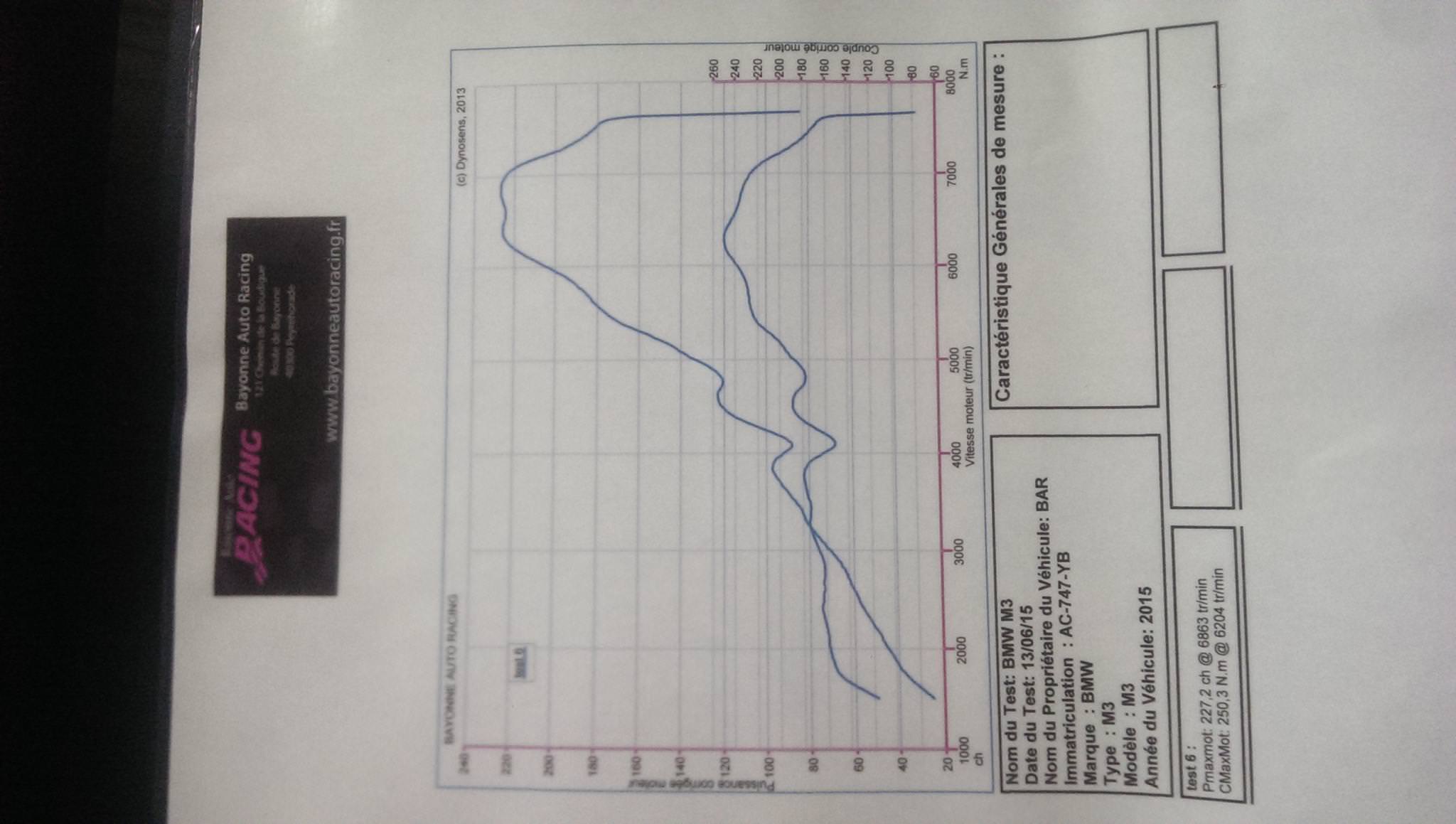

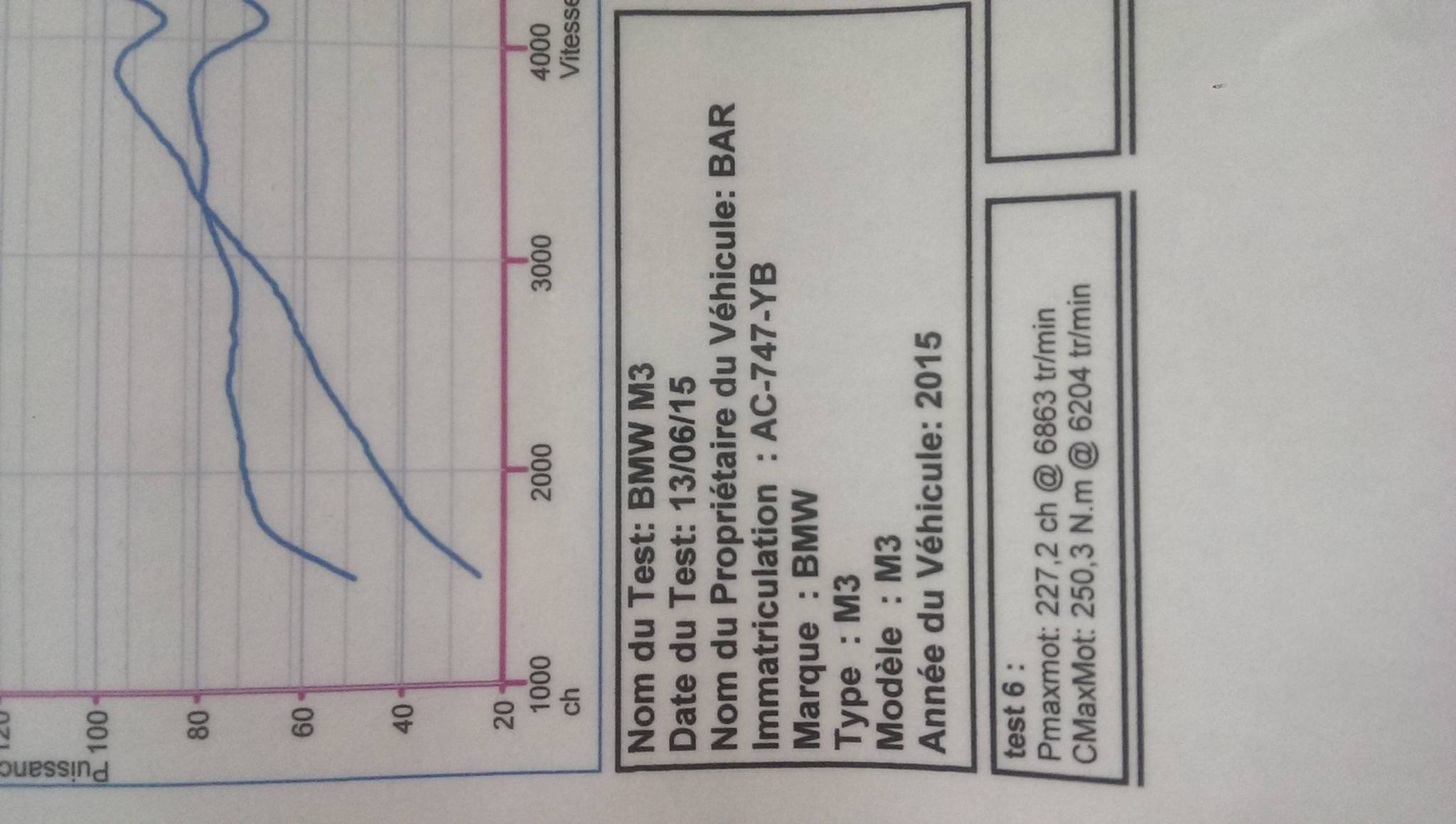

gabi65 Posté(e) le 14 juin 2015 Signaler Partager Posté(e) le 14 juin 2015 Bon je reviens vers vous pour mon soucis de perte de puissance, je l'ai passer o banc ce week-end chez Bayonne auto racing et résultat une vilaine courbes et des chiffre qui confirme ma perte de puissance Courbes affreuse jusqu'à presque 5000 et après elle monte en flèche à partir Dr 5000 résultat 230 cv et 250 de couple . Des avis ?? Boitier vanos? Bobines?. Lien vers le commentaire Partager sur d’autres sites Plus d'options de partage...
gabi65 Posté(e) le 14 juin 2015 Signaler Partager Posté(e) le 14 juin 2015 Lien vers le commentaire Partager sur d’autres sites Plus d'options de partage...
brunom3 Posté(e) le 14 juin 2015 Signaler Partager Posté(e) le 14 juin 2015 Boitier vanos ou ev vanos, teste les. Lien vers le commentaire Partager sur d’autres sites Plus d'options de partage...
gabi65 Posté(e) le 15 juin 2015 Signaler Partager Posté(e) le 15 juin 2015 Comment les tester ? Lien vers le commentaire Partager sur d’autres sites Plus d'options de partage...
