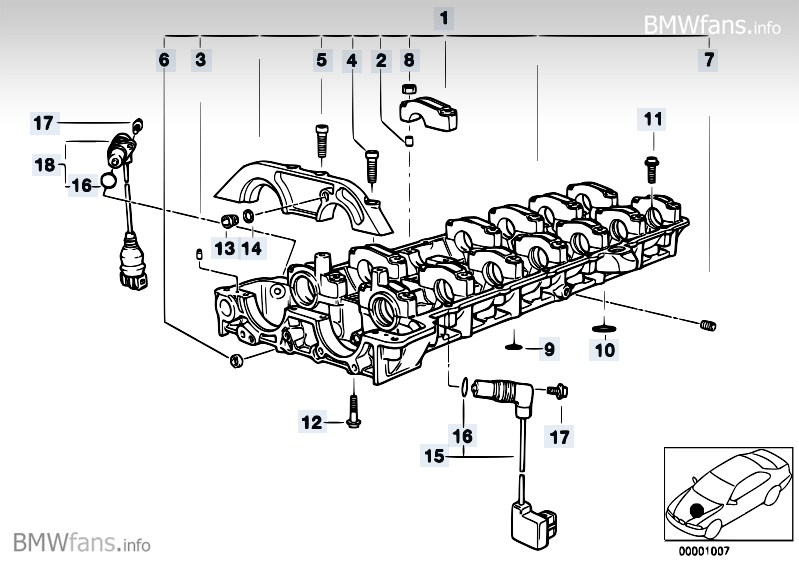

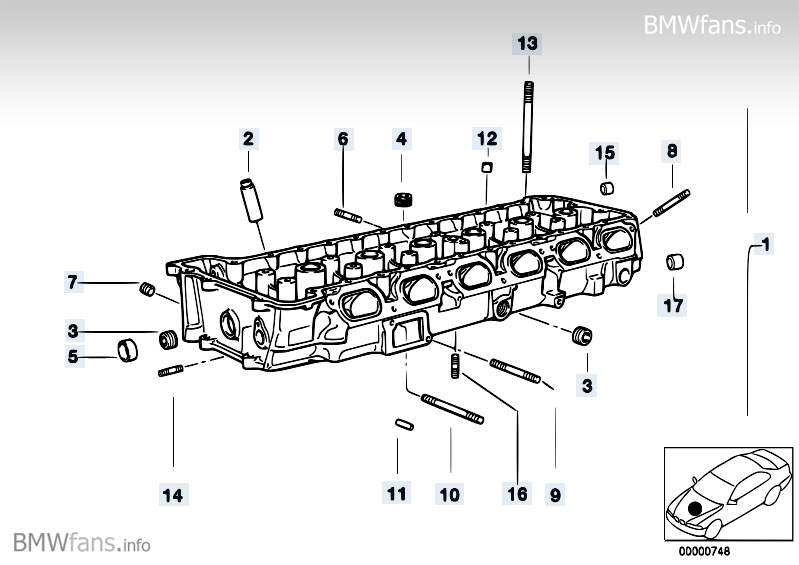

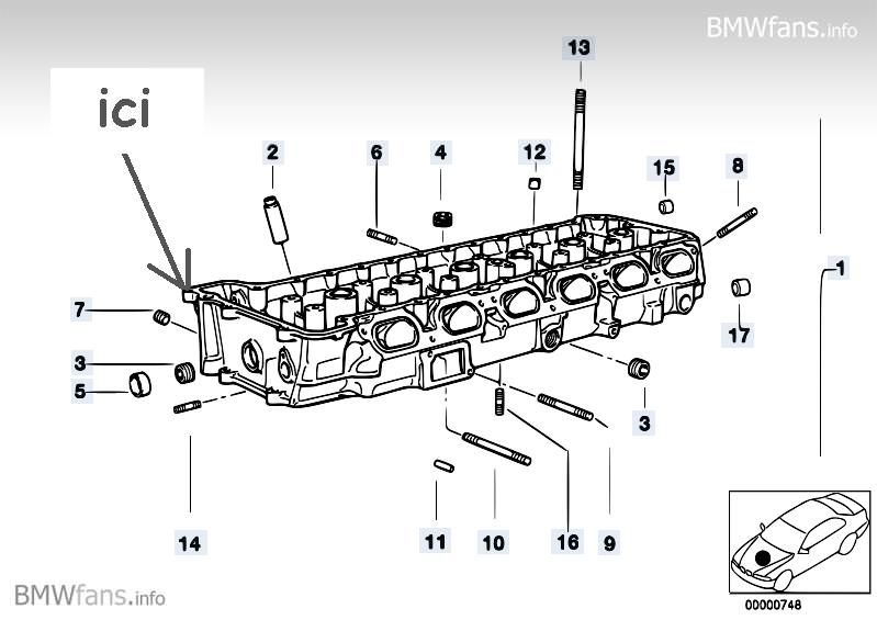

Danylabuche Posté(e) le 9 mai 2011 Signaler Partager Posté(e) le 9 mai 2011 encore une fois cette vis n2 ou 3 sur croquis existe t'elle sur le 3.2l E36 ? Lien vers le commentaire Partager sur d’autres sites Plus d'options de partage...
ACS3 Posté(e) le 9 mai 2011 Signaler Partager Posté(e) le 9 mai 2011 oui pieces 3 et 5 Lien vers le commentaire Partager sur d’autres sites Plus d'options de partage...
Danylabuche Posté(e) le 9 mai 2011 Signaler Partager Posté(e) le 9 mai 2011 et elle se localise bien sous le vanos alors...? pour y acceder ?? c'est mission sur E36 ? Lien vers le commentaire Partager sur d’autres sites Plus d'options de partage...

ACS3 Posté(e) le 17 mai 2011 Signaler Partager Posté(e) le 17 mai 2011 deux autres possibilités sur E36 decouvert aujourd'hui sur la voiture d'un client : fuite venant des électrovannes d’échappement du vanos . seconde : sur mon cab une vis "desserrée" à tel point que absente c'est donc sur cette vue : http://bmwfans.info/parts/catalog/E36/Coupe/Europe/M3_3.2-S50/LHD/M/1996/january/browse/engine/cylinder_head_intermediate_housing/ la vis "type" 12 qui est ici : elle maintient la contre culasse sur la culasse . Lien vers le commentaire Partager sur d’autres sites Plus d'options de partage...
Danylabuche Posté(e) le 17 mai 2011 Signaler Partager Posté(e) le 17 mai 2011 la vis N°12 que tu decrit elle se trouve coté electrvane d'echappement ??? sinon elle est bien accessible ? Lien vers le commentaire Partager sur d’autres sites Plus d'options de partage...
ACS3 Posté(e) le 17 mai 2011 Signaler Partager Posté(e) le 17 mai 2011 la vis N°12 que tu decrit elle se trouve coté electrvane d'echappement ??? sinon elle est bien accessible ? oui elle est coté échappement . pour la remplacer ( ou resserrer ) dépose du demi cache de ventilo , plier légèrement la tôle par-feu en alu , moi , j'ai pris un miroir pour bien la situer petit cliquet et embout alen de 5 le câble de la sonde d'arbre à came passe juste à cote voir au dessus de la tête ( enfin en dessous vu que la vis est orientée vers le haut) , il faut le pousser un peu , mais c'est faisable , si tu veux plus d’accès , tu peux déposer le bocal de lave glace , mais moi sur le cab , j'ai le lave phares et c'est le bordel pour le sortir , donc je ne l'ai pas déposé Lien vers le commentaire Partager sur d’autres sites Plus d'options de partage...

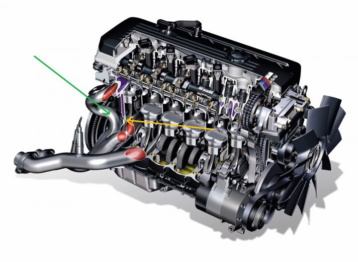

begood44 Posté(e) le 26 mars 2013 Signaler Partager Posté(e) le 26 mars 2013 moi sur mon ex E46 j'ai eu la vis de depression sur le bloc mais le reste non tout était sec bonjour mon ///M E46 consomme un peut d'huile (entre mini et maxi 2000km après la vidange ) et une petite tache de 2 ou 3 cm de diamètre sur le sol une fois seulement. j'ai vérifier la vis sous l'anneau de levage celle ci a l'air bien serré et pas de trace d'huile apparente , pouvez vous m'indiquer ou est cette vis de dépression merci d'avance Lien vers le commentaire Partager sur d’autres sites Plus d'options de partage...
ACS3 Posté(e) le 26 mars 2013 Signaler Partager Posté(e) le 26 mars 2013 derriere le coude ( flèche verte) sur le conduit d'huile ( flèche jaune ) Lien vers le commentaire Partager sur d’autres sites Plus d'options de partage...
begood44 Posté(e) le 26 mars 2013 Signaler Partager Posté(e) le 26 mars 2013 ok merci beaucoup on va la lever pour voir ca de plus pret Lien vers le commentaire Partager sur d’autres sites Plus d'options de partage...

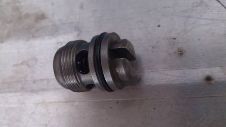

motorsport.buissonville Posté(e) le 22 juillet 2013 Signaler Partager Posté(e) le 22 juillet 2013 Salut les ///Mistes. petite fuite sur la mienne aussi(2002 160000km). La vis coté tendeur de chaine est juste grasse mais pas de grosse perte, je l'ai resserrée. Par contre ca suinte comme une pucelle au niveau de la vis de dépression sur le bloc. La vis est bien serrée, je l'ai démontée et il y a un joint style O ring dans une gorge et c'est ce putin de petit joint qui fuit. J'ai remis un O ring classique et ca fuit plus. Question 1: Je peux laisser l'Oring? ou je dois commander une new vis chez BMW(le joint seul ca m'étonnerait car il est plus plastique que caoutchouc) question 2: Je voudrais une explication sur cette vis, ya une bille dedans. Elle laisse passer l'huile a partir d'une certaine pression mais vers ou? bloc vers carter? en retour? c'est qd y a trop de pression que l'huile recircule dans le moteur av de rejoindre le carter. Qd j'ai retiré cette vis ya un peu dhuile qui a coulé. Je suppose que c'est l'huile en amont de cette vis située dans un conduit du bloc. Allez les spécialistes ///M, le belge voudrait en savoir plus... Lien vers le commentaire Partager sur d’autres sites Plus d'options de partage...
motorsport.buissonville Posté(e) le 11 août 2013 Signaler Partager Posté(e) le 11 août 2013 Salut collègues de ///M. Pas de réponses alors je vais les faire moi même.. A la question 1 il fallait répondre NON!! Un bête O ring ne suffit pas, la temp de l'huile ainsi que celle du bloc est trop importante a cet endroit. Mon Oring classique s'est fondu en 100km. Il existe différent type d' O ring, ils sont classés par température ou par résistance a la pression. J'ai pas pris de risque J'ai acheté une new vis chez BMW. a la question 2, cette vis comporte une bille avec un ressort. elle laisse passer l'huile au dela de 1 bar vers le circuit de lubrification. en dessous de 1 bar, le ressort repousse la bille et le circuit se retrouve fermé. Le but étant de toujours garder une certaine pression dans le circuit même a l'arret. Comme ca a chaque démarrage, la pression de 4 bars est plus vite atteinte. 1 Lien vers le commentaire Partager sur d’autres sites Plus d'options de partage...

aramis Posté(e) le 12 août 2013 Signaler Partager Posté(e) le 12 août 2013 Il faut effectivement préférer un joint torique en viton pour ceux qui voudraient changer que le joint Lien vers le commentaire Partager sur d’autres sites Plus d'options de partage...
