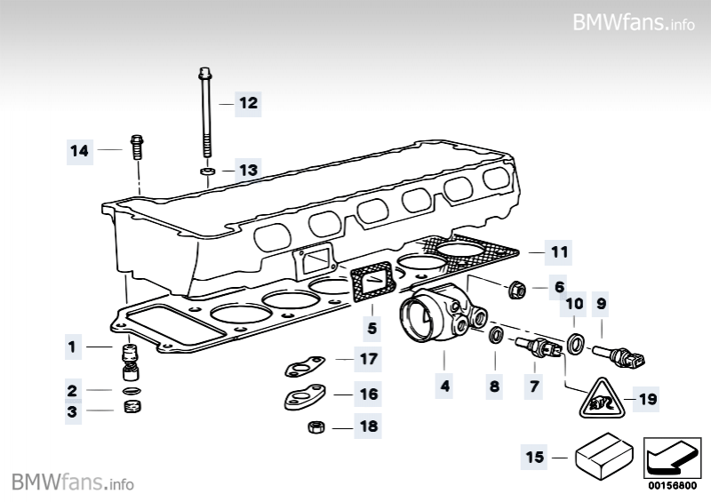

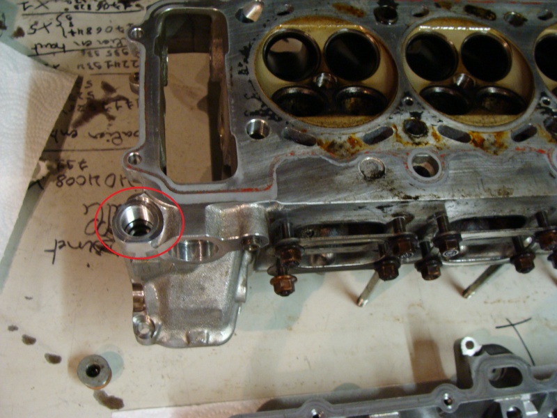

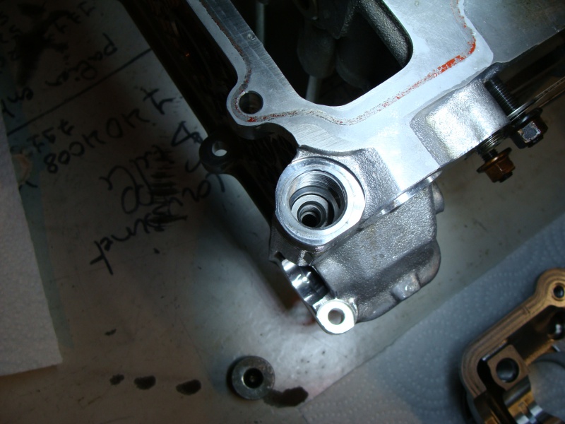

lorenzo Posté(e) le 14 mai 2012 Signaler Partager Posté(e) le 14 mai 2012 Comment ça se démonte ce clapet de régul? (pièce n°1) J'ai enlevé le bouchon. Y a un pas de vis dans le fond, M6 ou M8 je sais plus. Y a pas moyen de la faire bouger. il faut un extracteur a inertie ou alors une longue vis et un corps lourd pour l'extraire, comme pour les axes des pignons de distribution, par contre lors du remontage il y as une cote a respecter je l'ai plus en mémoire, regarde sur google Lien vers le commentaire Partager sur d’autres sites Plus d'options de partage...
gti1.9l Posté(e) le 14 mai 2012 Auteur Signaler Partager Posté(e) le 14 mai 2012 Je me doutais que ça se démontait de cette manière. Par contre pour la cote à respecter, ja savais pas, je vais essayer de me renseigner de mon coté Pour ce qui est des segments, vu que je fais juste un déglaçage, je prend quel reférence? Y a deux cote, (00) et (0), laquelle des deux me convient? réference 3 sur le plan http://bmwfans.info/parts/catalog/E36/Coupe/Europe/M3_3.2-S50/LHD/M/1996/october/browse/engine/crankshaft_pistons/ Je tiens pas compte de celle-là,(+0,20), je vais pas enlever 2/10 juste avec un déglaçage. Lien vers le commentaire Partager sur d’autres sites Plus d'options de partage...
lorenzo Posté(e) le 15 mai 2012 Signaler Partager Posté(e) le 15 mai 2012 Je me doutais que ça se démontait de cette manière. Par contre pour la cote à respecter, ja savais pas, je vais essayer de me renseigner de mon coté Pour ce qui est des segments, vu que je fais juste un déglaçage, je prend quel reférence? Y a deux cote, (00) et (0), laquelle des deux me convient? réference 3 sur le plan http://bmwfans.info/...kshaft_pistons/ Je tiens pas compte de celle-là,(+0,20), je vais pas enlever 2/10 juste avec un déglaçage. La cote 0 est je crois la cote d'origine donc si je me trompe pas, la cote 00 correspond a un déglaçage de 0,05mm Lien vers le commentaire Partager sur d’autres sites Plus d'options de partage...

gti1.9l Posté(e) le 30 mai 2012 Auteur Signaler Partager Posté(e) le 30 mai 2012 Salut à tous. J'ai récupérer la culasse surfacée, ils ont enlevé 8/100 autant dire rien du tout. A l'épreuve y avait une espèce de pastille, (c'est un bouchon en fait) qui fuyait donc changement et le gars m'a rattrapé le guide en mettant un coup d'alésoir. J'ai sorti la vis de régul d'huile avec un bout de tige filetée, une douille de cliquet rondelle et un écrou. C'est venu tout seul. J'ai trouver aucun renseignement au niveau d'une cote à respecter pour cette pièce. En ayant mesuré avant de la sortir, et en mesurant la pièce une fois extrait, y a juste à la mettre dans le fond. Je prendrait des photos et vous verrez. Je bloc est déglassé, et repeind. Il m'ai d'ailleurs arrivé un petite mesaventure, on va finir par m'appelé Gaston Lagaffe Je viens de récupérer mon devis de chez bmw, y a des pièces je sais pas d'ou ils sortent leurs tarifs Donc là, je vais faire le tri dans mes devis et commander toutes mes pièces pour pouvoir remonter le bloc. Si vous avez de bonne adresse pour: -segmentation (105 euros par cylindre chez bmw) -patin de chaine (198, 215 euros chez bmw) -pompe à huile ( 552 euros) La cote 0 est je crois la cote d'origine donc si je me trompe pas, la cote 00 correspond a un déglaçage de 0,05mm Quelqu'un peut me confirmer ça? Je vous mettrai le pdf que j'ai fait avec tous les prix que j'ai demandé, j'ai halluciné, ils se carresent grave sur certain prix Voilà ou j'en suis. J'ai quelques pièces d'arrivé, amortisseurs, bloc chauffage.... Je mettrai des photos plus tard. Lien vers le commentaire Partager sur d’autres sites Plus d'options de partage...

lorenzo Posté(e) le 4 juin 2012 Signaler Partager Posté(e) le 4 juin 2012 :up: C'est clair bmw c'est chère, le hic c'est que certaines pièces tu les trouve pas ailleurs. Tu avais qu'elle cote pour le régulateur de pression, je démonte le mien prochainement histoire de savoir Lien vers le commentaire Partager sur d’autres sites Plus d'options de partage...
gti1.9l Posté(e) le 5 juin 2012 Auteur Signaler Partager Posté(e) le 5 juin 2012 Je sais plus, je l'ai pas noté. Je l'ai remis dans le fond du puit et elle était à la même côte. Tu me dira ce que tu as mesuré et je remesurerai. Lien vers le commentaire Partager sur d’autres sites Plus d'options de partage...
lorenzo Posté(e) le 5 juin 2012 Signaler Partager Posté(e) le 5 juin 2012 Je sais plus, je l'ai pas noté. Je l'ai remis dans le fond du puit et elle était à la même côte. Tu me dira ce que tu as mesuré et je remesurerai. Sinon tu as trouve des plans pour les pièces moins chère? Je cherche également des patins ainsi que d autres pièces Lien vers le commentaire Partager sur d’autres sites Plus d'options de partage...
