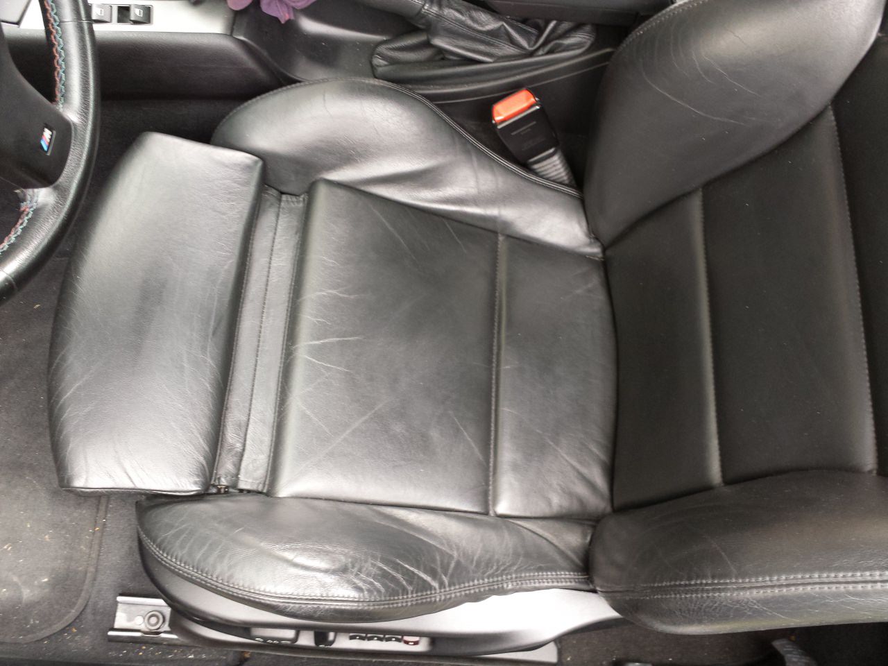

bastm3 Posté(e) le 9 mai 2015 Signaler Partager Posté(e) le 9 mai 2015 superbe auto Et le résultat sur le cuir saisissant ,j'ai le probleme de craquelure sur la Cooper s de ma femme ,je vais essayé cette marque ,merci pour l'info Lien vers le commentaire Partager sur d’autres sites Plus d'options de partage...
bastm3 Posté(e) le 9 mai 2015 Signaler Partager Posté(e) le 9 mai 2015 Hier j'ai profité du beau temps (de mer***) qu'il fait pour ofrir une petite jeunesse au cuir de ma belle. Au programme : Dégraissage avec l'essence de nettoyage Ponçage Cuir liquide pour combler les fissures Lissage Coloration Maintenant il faut que je repasse une couche de coloration, le fixateur et hydrater un peu le tout. Avant : Après : pour info ton cuir liquide c'est cette référence là : Liquid Leather Conditioner 1L ? Lien vers le commentaire Partager sur d’autres sites Plus d'options de partage...
Vinex Posté(e) le 9 mai 2015 Auteur Signaler Partager Posté(e) le 9 mai 2015 superbe auto Et le résultat sur le cuir saisissant ,j'ai le probleme de craquelure sur la Cooper s de ma femme ,je vais essayé cette marque ,merci pour l'info Merci Le cuir liquide que j'avais acheté c'est ça : http://www.centreducuir.fr/fr/cuirs-lisses/18-cuir-liquide-colourlcok.html (F034 pour la couleur) Lien vers le commentaire Partager sur d’autres sites Plus d'options de partage...
bastm3 Posté(e) le 9 mai 2015 Signaler Partager Posté(e) le 9 mai 2015 Merci Le cuir liquide que j'avais acheté c'est ça : http://www.centreducuir.fr/fr/cuirs-lisses/18-cuir-liquide-colourlcok.html (F034 pour la couleur) ok merci beucoup ,j'ai pris la même ref pour la Mini et j'ai commandé aussi un fuchrot pour ma //M ,on sait jamais Lien vers le commentaire Partager sur d’autres sites Plus d'options de partage...

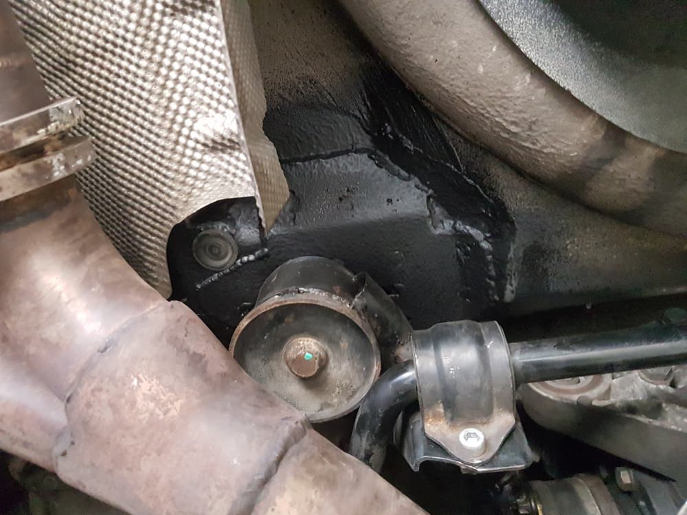

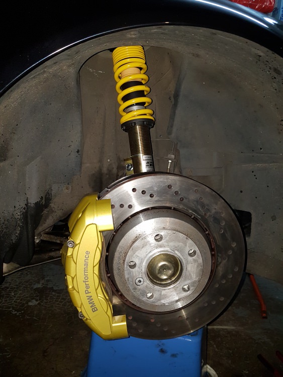

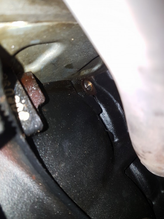

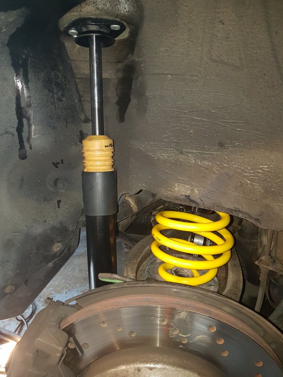

Vinex Posté(e) le 25 mai 2017 Auteur Signaler Partager Posté(e) le 25 mai 2017 Je me rend compte que ça fait un moment que je n'ai pas mis à jour l'histoire de ma ///merguez J'ai fais quelques modification, dont le renfort de plancher arrière, remplacement de tout les silentblocs et la pose de combinés ST XTA avec coupelles et tirants réglables (merci à Léopolo pour ses conseils). Une bonne géo avec un peu de carrosage (-2,5°) et le tour est joué. J'ai aussi remplacé les inserts par des alu, le rendu est top!! Petit test sur le nurb de tout ça, la config est vraiment nickel et correspond à mes attente. J'ai aussi eu un petit soucis de fuite d'huile, la soupape 1bar qui merdait... Donc remplacement et resserrage du guide de chaine. Voila le principal est dit place aux photos : 7 Lien vers le commentaire Partager sur d’autres sites Plus d'options de partage...

Guitarman Posté(e) le 25 mai 2017 Signaler Partager Posté(e) le 25 mai 2017 Moi qui croyais être le seul à avoir des freins Performance... Lien vers le commentaire Partager sur d’autres sites Plus d'options de partage...
jojobm Posté(e) le 25 mai 2017 Signaler Partager Posté(e) le 25 mai 2017 Gros chantier châssis, t'es tranquille maintenant ! les silentblocs + les combinés, t'as du voir une sacrée différence 1 Lien vers le commentaire Partager sur d’autres sites Plus d'options de partage...
