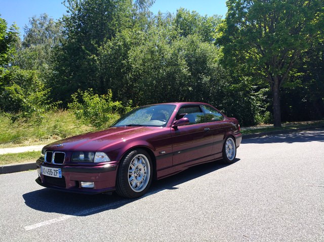

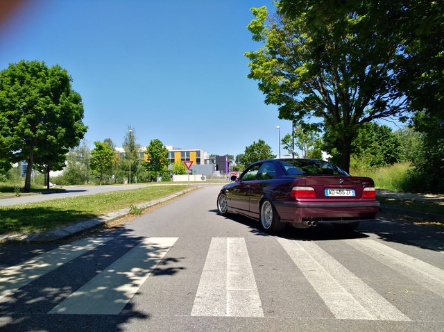

KomA Posté(e) le 15 octobre 2020 Auteur Signaler Partager Posté(e) le 15 octobre 2020 Salut, Ca fait un bail que je ne suis pas passé par ici, et donc je n'avais pas vu les messages demandant des news de l'auto. Et donc elle roule, peu (vraiment pas assez) mais bien. Il y a eu pas mal d'interventions mécaniques effectuées ces 3 dernières années, par un garage poussant un peu à la conso, et je me suis laissé entraîner : les trains ont été refait et dans l'opération elle a été posée sur des KW "sport-quelque-chose", ce qui la rend rassurante et plaisante à rouler quoi qu'assez raide. Elle est saine moteur et châssis et les marques d'usage précédentes ont été rattrapées. Maintenant, il y a toujours des petites choses ennuyeuses : l'ouverture de la portière passager n'est pas toujours prompte à répondre, le bloc de climatisation joue au sapin de Noël, la garniture de porte conducteur se déglingue un peu, les joint de contours de poignées de porte sont bien secs. Ceci dit, elle présente toujours assez bien. La suite en images : 2 8 Lien vers le commentaire Partager sur d’autres sites Plus d'options de partage...
