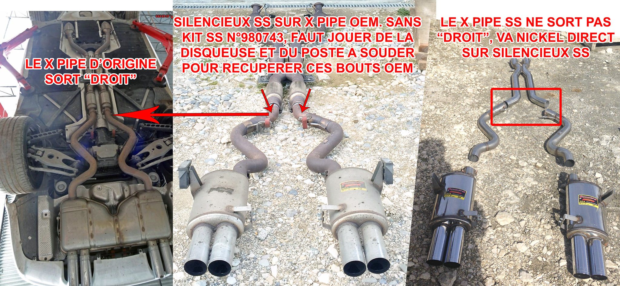

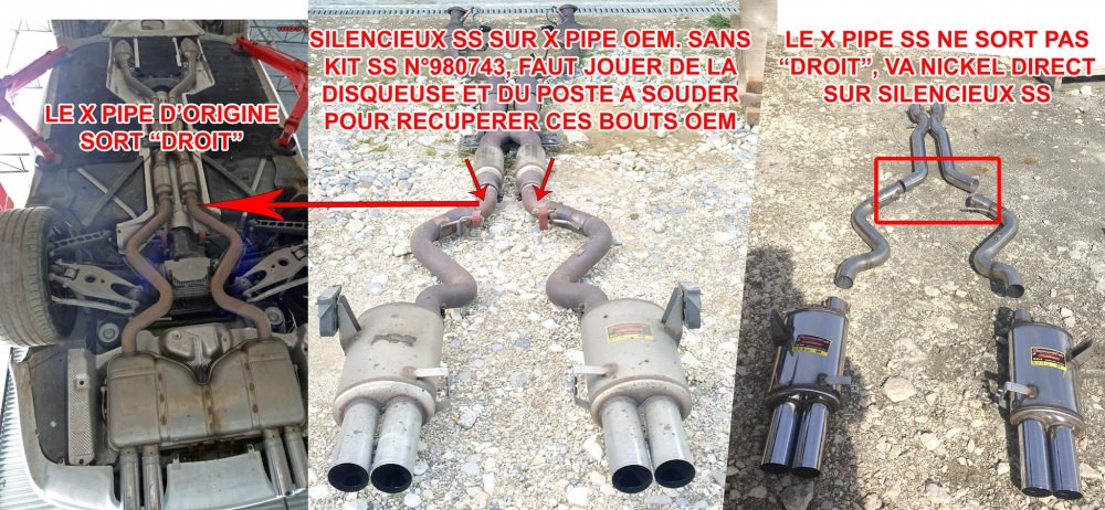

tintamar Posté(e) le 13 juillet 2018 Signaler Partager Posté(e) le 13 juillet 2018 Le 22/06/2018 à 20:14, darkrc a dit : La différence est nette et franche, le son est vraiment bon, ça ronfle bien . Boîte manu ou dkg, peux importe, il ne faut pas rester dans les régimes que j'ai cité plus haut, comme ça, pas de problèmes de résonance. Une dernier question, donc faut acheter les raccords d’une centaines d’euros si je change que le silencieux ? Lien vers le commentaire Partager sur d’autres sites Plus d'options de partage...
Paul Posté(e) le 13 juillet 2018 Auteur Signaler Partager Posté(e) le 13 juillet 2018 il y a 23 minutes, tintamar a dit : Une dernier question, donc faut acheter les raccords d’une centaines d’euros si je change que le silencieux ? De mes lointains souvenirs, si je ne dis pas de bêtise, les raccords d'une centaine d'euros permettent de monter le silencieux supersprint avec la suite de la ligne OEM. Lien vers le commentaire Partager sur d’autres sites Plus d'options de partage...
tintamar Posté(e) le 14 juillet 2018 Signaler Partager Posté(e) le 14 juillet 2018 Il y a 2 heures, NightAngel a dit : De mes lointains souvenirs, si je ne dis pas de bêtise, les raccords d'une centaine d'euros permettent de monter le silencieux supersprint avec la suite de la ligne OEM. Merci j’ai cherché des infos j’ai trouvé aussi du coup ça y es j’ai passé commande ! J’ai hâte maintenant Lien vers le commentaire Partager sur d’autres sites Plus d'options de partage...
Draughan Posté(e) le 14 juillet 2018 Signaler Partager Posté(e) le 14 juillet 2018 Ça va mal finir cette histoire avec le silencieux SS + XPipe qui provoque suppression des catas secondaire. Bel achat mais prepares les boules quies. Lien vers le commentaire Partager sur d’autres sites Plus d'options de partage...
darkrc Posté(e) le 14 juillet 2018 Signaler Partager Posté(e) le 14 juillet 2018 Il y a 9 heures, tintamar a dit : Une dernier question, donc faut acheter les raccords d’une centaines d’euros si je change que le silencieux ? Oui c'est bien ça. 1 Lien vers le commentaire Partager sur d’autres sites Plus d'options de partage...

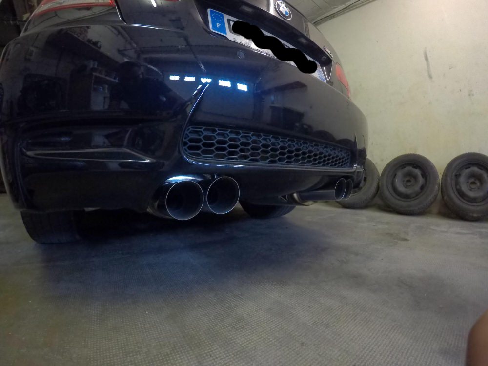

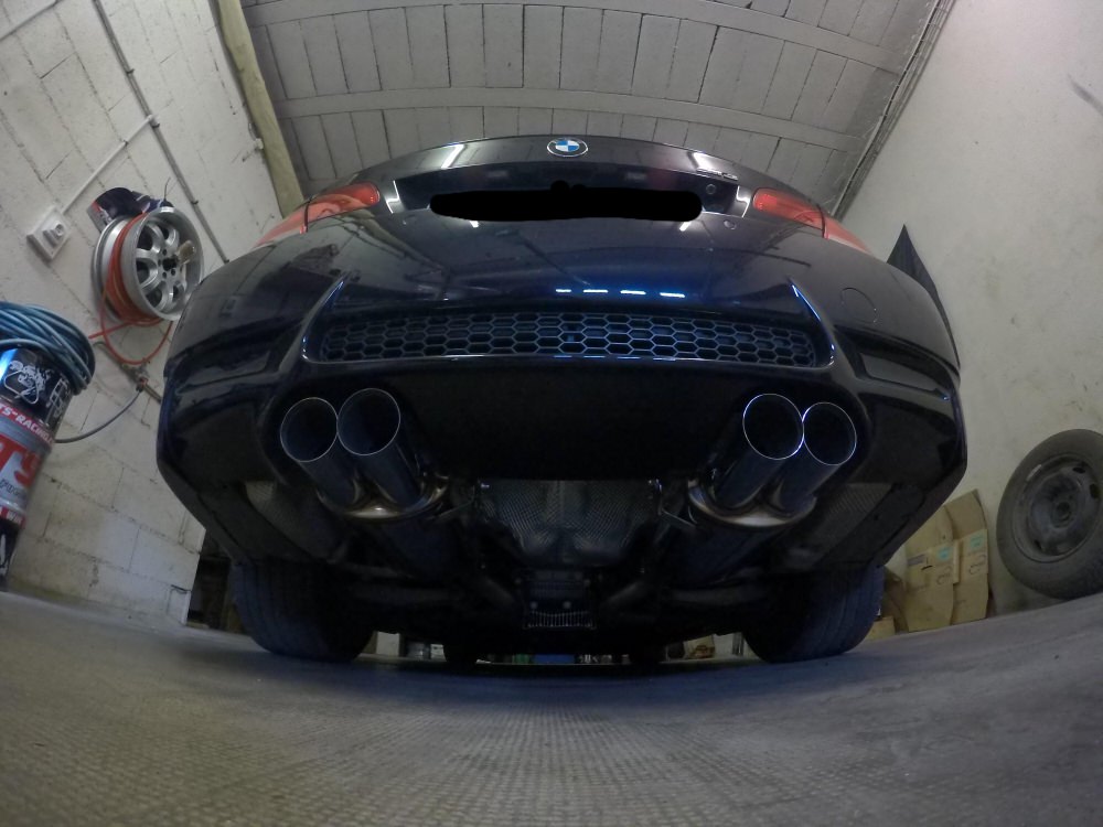

tintamar Posté(e) le 19 août 2018 Signaler Partager Posté(e) le 19 août 2018 Heyyy donc petit retour j'ai finis de le monter le lendemain matin, et effectivement le changement est impressionnant qu'est ce que c'est bon d'entendre ce beau V8 Juste pour un silencieux ca change et fait pas mal de bruit alors j'imagine même pas une ligne complète ! ( Qu'est ce qu'il est lourd l'oem ) Et c'est vrai que de l'intérieur a 2000tr et 3000tr ça raisonne pas mal heureusement que je ne l'avais pas monté avant les vacances mon fils aurai eu des migraines ! Ils ont fait ca bien SS pour le montage ca va bien ! Il faut juste que je réajuste correctement parce que les sorties ne dépassent pas du tout le par-choc. Je posterai des photos et des vidéos quand j'aurai plus de temps Je ne regrette pas mon achat je suis 100% satisfait je m'attendais pas à aussi bien. 1 Lien vers le commentaire Partager sur d’autres sites Plus d'options de partage...
tintamar Posté(e) le 20 août 2018 Signaler Partager Posté(e) le 20 août 2018 Manque plus qu'à faire des vidéos avec la gopro, j'en ai fait avec l'iphone mais le rendu est pas top par rapport en vrai Lien vers le commentaire Partager sur d’autres sites Plus d'options de partage...

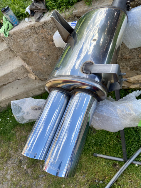

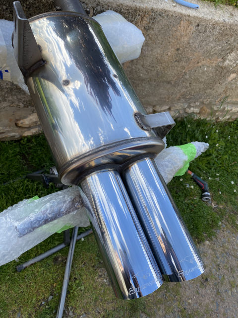

totomini Posté(e) le 4 juin 2021 Signaler Partager Posté(e) le 4 juin 2021 Hello, Gros gros déterrage du sujet. Je viens d’acquérir une paire de gamelles SS, seulement, je ne sais pas de quel modèle il s’agit? a priori modèle sport? Lien vers le commentaire Partager sur d’autres sites Plus d'options de partage...
hé joe Posté(e) le 5 juin 2021 Signaler Partager Posté(e) le 5 juin 2021 Il y a 6 heures, totomini a dit : Hello, Gros gros déterrage du sujet. Je viens d’acquérir une paire de gamelles SS, seulement, je ne sais pas de quel modèle il s’agit? a priori modèle sport? Je pense F1. Sur le race les embouts sont fixés sur des tubes, pas soudés directement sur les gamelles. Lien vers le commentaire Partager sur d’autres sites Plus d'options de partage...
Goethe27 Posté(e) le 5 juin 2021 Signaler Partager Posté(e) le 5 juin 2021 il y a 34 minutes, hé joe a dit : Je pense F1. Sur le race les embouts sont fixés sur des tubes, pas soudés directement sur les gamelles. J’ai le racing et mes embouts sont soudé exactement comme sur le sien. C’est les nouveaux modèles qui ont les embouts fixés. Lien vers le commentaire Partager sur d’autres sites Plus d'options de partage...
totomini Posté(e) le 5 juin 2021 Signaler Partager Posté(e) le 5 juin 2021 J'ai des points de soudure sur le corps de la gamelle que Goethe27 n'a pas sur ses SS Racing. De plus mes gamelles font environ 10KG pce avec le tube , or, le F1 race fait plus dans les 7kg Du coup...? Peut être ai je une version spécifique pour les DKG? Lien vers le commentaire Partager sur d’autres sites Plus d'options de partage...
Invité Posté(e) le 5 juin 2021 Signaler Partager Posté(e) le 5 juin 2021 J'ai des f1, je me mettrais dessous quand le la récup si tu n'as pas trouvé d'ici la Lien vers le commentaire Partager sur d’autres sites Plus d'options de partage...
totomini Posté(e) le 5 juin 2021 Signaler Partager Posté(e) le 5 juin 2021 Super, merci Tristan! Lien vers le commentaire Partager sur d’autres sites Plus d'options de partage...
Ju' Posté(e) le 6 juin 2021 Signaler Partager Posté(e) le 6 juin 2021 mes f1 race étaient comme les tiens... Lien vers le commentaire Partager sur d’autres sites Plus d'options de partage...
totomini Posté(e) le 6 juin 2021 Signaler Partager Posté(e) le 6 juin 2021 ah merci pour ton retour! Oui cela a l'air de correspondre totalement à ce que j'ai. Lien vers le commentaire Partager sur d’autres sites Plus d'options de partage...
totomini Posté(e) le 6 juin 2021 Signaler Partager Posté(e) le 6 juin 2021 sur ce sujet interessant, il ressort qu'effectivement j'ai l'air d'avoir des F1 race, au vu des soudures sur le corps du silencieux. Lien vers le commentaire Partager sur d’autres sites Plus d'options de partage...
totomini Posté(e) le 5 juillet 2021 Signaler Partager Posté(e) le 5 juillet 2021 Bonjour, Suite et fin de l'investigation. J'ai poli les tubes des silencieux et j'ai découvert ceci: 3 Lien vers le commentaire Partager sur d’autres sites Plus d'options de partage...
