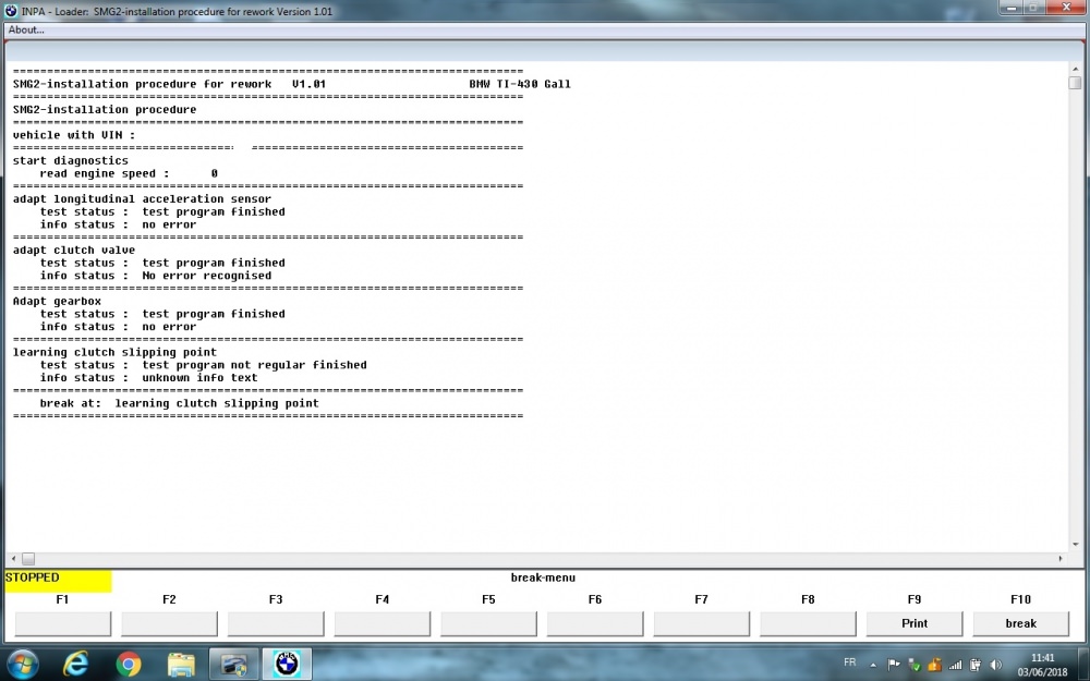

DAM3 Posté(e) le 31 mai 2018 Signaler Partager Posté(e) le 31 mai 2018 (modifié) Bon j ai fait la réadaptation tous les rapports passent de nouveau, mais par 3 fois une erreur a l étape 3. La dernière : problème pour trouver le point de patinage de l embrayage alors effectivement en roulant ça patine a chaque changement de rapport surtout en mode "lent" s2 s3... Je retenterai cette etape mais pour aujourd'hui c est terminé? Plus de défaut au diag par contre. Modifié le 31 mai 2018 par DAM3 Lien vers le commentaire Partager sur d’autres sites Plus d'options de partage...
LeoPolo Posté(e) le 31 mai 2018 Auteur Signaler Partager Posté(e) le 31 mai 2018 Il y a 3 heures, DAM3 a dit : Bon j ai fait la réadaptation tous les rapports passent de nouveau, mais par 3 fois une erreur a l étape 3. La dernière : problème pour trouver le point de patinage de l embrayage alors effectivement en roulant ça patine a chaque changement de rapport surtout en mode "lent" s2 s3... Je retenterai cette etape mais pour aujourd'hui c est terminé? Plus de défaut au diag par contre. Tu avais bien branché ta batterie sur un chargeur ? Quels défauts ressortent au diag? l étape 3 c est laquelle exactement? j ai en tête : 1-purge actionneur d embrayage 2-purge actionneur de boite 3-reapprentissage des positions des rapports 4-apprentissage du point de patinage.... Lien vers le commentaire Partager sur d’autres sites Plus d'options de partage...

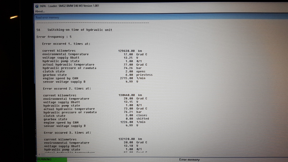

pompom6380 Posté(e) le 31 mai 2018 Signaler Partager Posté(e) le 31 mai 2018 Le 28/05/2018 à 22:17, LeoPolo a dit : regarde avec INPA dans les defauts de la boite... mais a mon avis, tu vas y trouver qqch... et vu la description, oui, ca sent soit le pb de capteur soit la fuite a chaud du groupe hydraulique... le défaut risque de réapparaître et de s'amplifier... essaie de creuser pour trouver le code défaut (T°C ou perte de pression) EN fait reinhgold, ca sert pas a grand chose! J'ai réussi enfin a installer INPA! C'est la révélation SMG Erreur code 56, ca correspond bien au bruit de la pompe qui reste activé 15-20sec quand le voyant de la boite s'allume. D'ailleurs ce bruit est pas normal, ca tourne moins vite que d'hab et pas linéaire. A chaque fois c'est après une heure de bouchons. Je me demande si c'est pas a chaque fois que j'ai la climatisation allumée que le voyant s'allume. Paske je fait souvent environ une heure de bouchons en rentrant de WE et ca s'allume pas a chaque coup, loin de la et heureusement! En écumant les forums, il y a une relation entre la température de l'huile, pression minimum nécessaire et temps de charge pour y arriver. Plus ca chauffe, plus il faut charger une pression haute et plus la pompe chauffe & ainsi de suite... Je vais commencer par changer le relais saumon. y'en a qui parlent d'une résistance à chaud, ca pourrait être ca... (si seulement! ) J'ai plsu qu'a attendre que cela recommence et brancher INPA pour analyser les valeurs. J'ai fait des screen shots de valeurs nominales Lien vers le commentaire Partager sur d’autres sites Plus d'options de partage...

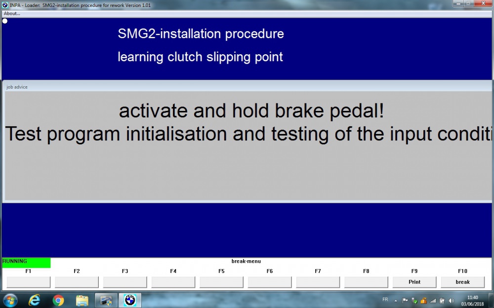

DAM3 Posté(e) le 1 juin 2018 Signaler Partager Posté(e) le 1 juin 2018 (modifié) Il y a 4 heures, LeoPolo a dit : Tu avais bien branché ta batterie sur un chargeur ? Quels défauts ressortent au diag? l étape 3 c est laquelle exactement? j ai en tête : 1-purge actionneur d embrayage 2-purge actionneur de boite 3-reapprentissage des positions des rapports 4-apprentissage du point de patinage.... Je le fais sous inpa en 3 etapes, les 2 premières sont les purges embrayage et commande de boite ça se passe très bien pas d erreur, la dernière actionne les électrovannes etc et c est la que ça coince la première fois une erreur je ne sais plus laquelle voyant cranté etc plus rien ne passe . A la troisième tentative erreur sur le point de patinage apperemment tous les rapports repassent pas de voyant ni de défaut au diag mais effectivement un embrayage qui patine a chaque changement de rapport puis mémé envoie la sauce . Modifié le 1 juin 2018 par DAM3 Lien vers le commentaire Partager sur d’autres sites Plus d'options de partage...
LeoPolo Posté(e) le 1 juin 2018 Auteur Signaler Partager Posté(e) le 1 juin 2018 Il y a 4 heures, pompom6380 a dit : EN fait reinhgold, ca sert pas a grand chose! J'ai réussi enfin a installer INPA! C'est la révélation SMG Erreur code 56, ca correspond bien au bruit de la pompe qui reste activé 15-20sec quand le voyant de la boite s'allume. D'ailleurs ce bruit est pas normal, ca tourne moins vite que d'hab et pas linéaire. A chaque fois c'est après une heure de bouchons. Je me demande si c'est pas a chaque fois que j'ai la climatisation allumée que le voyant s'allume. Paske je fait souvent environ une heure de bouchons en rentrant de WE et ca s'allume pas a chaque coup, loin de la et heureusement! En écumant les forums, il y a une relation entre la température de l'huile, pression minimum nécessaire et temps de charge pour y arriver. Plus ca chauffe, plus il faut charger une pression haute et plus la pompe chauffe & ainsi de suite... Je vais commencer par changer le relais saumon. y'en a qui parlent d'une résistance à chaud, ca pourrait être ca... (si seulement! ) J'ai plsu qu'a attendre que cela recommence et brancher INPA pour analyser les valeurs. J'ai fait des screen shots de valeurs nominales Aïe......... ce que tu décris est exactement ce qui m était arrivé..... ...... me concernant, le bilan était groupe hydraulique HS : fuite / serrage à chaud de la partie pompe! ? pour le visualiser, tu peux effectivement te faire 1h de bouchon puis avec inpa, tu actives la pompe pour atteindre les 85bars qui ne seront jamais atteint avec erreur 56 à la clé et tu verras la pression stagner - redescendre avant les 85 bars... Lien vers le commentaire Partager sur d’autres sites Plus d'options de partage...

DAM3 Posté(e) le 3 juin 2018 Signaler Partager Posté(e) le 3 juin 2018 Bon j ai retesté plusieurs fois l etape 3 et même erreur a chaque fois et maintenant voyant cranté et defaut diag. Pourtant je pense faire comme il faut ils disent simplement d appuyer sur la pedale de frein et de rester enfoncé. Lien vers le commentaire Partager sur d’autres sites Plus d'options de partage...

pompom6380 Posté(e) le 8 juin 2018 Signaler Partager Posté(e) le 8 juin 2018 J'ai joué un peu avec INPA cet après midi après avoir fait 60 bornes dans le cagnard dont un peu de bouchons en ville en arrivant chez moi! J'ai remarqué déjà que en jouant a l’arrêt avec la pompe, la température du liquide augmente de quelques degrés! c'est ouf! Quand le liquide hydrau dépasse 80degrés, en effet quand on lance le test de pompe INPA elle n'arrive pas a atteindre la consigne de 85bars. Elle stagne vers 80 bars. La question c'est: est-ce qu'une pompe dans les tolérances à chaud > 80degrés est sensé pouvoir atteindre la pression maxi? Ma tension de batterie est pas terrible non plus j'ai l'impression. Elle se casse bien al gueule quand la pompe tourne. Ca doit pas aider à chaud! Je reste un peu perplexe sur la fuite hydraulique pour mon cas. J'ai écumé les forums et ca a l'air plus ou moins normal a chaud que la pression ne tienne pas longtemps. Enfin, a chaud elle repompe aussi à chaque changement de rapport. par contre je peux actionner l'embrayage pas mal de fois avant qu'elle repompe. A voir si c'est normal En tout cas c'est intéressant ce système, ca m'amusera moins que je devrais racheter le groupe.. ^^ Lien vers le commentaire Partager sur d’autres sites Plus d'options de partage...
LeoPolo Posté(e) le 11 juin 2018 Auteur Signaler Partager Posté(e) le 11 juin 2018 Le 09/06/2018 à 00:41, pompom6380 a dit : J'ai joué un peu avec INPA cet après midi après avoir fait 60 bornes dans le cagnard dont un peu de bouchons en ville en arrivant chez moi! J'ai remarqué déjà que en jouant a l’arrêt avec la pompe, la température du liquide augmente de quelques degrés! c'est ouf! Quand le liquide hydrau dépasse 80degrés, en effet quand on lance le test de pompe INPA elle n'arrive pas a atteindre la consigne de 85bars. Elle stagne vers 80 bars. La question c'est: est-ce qu'une pompe dans les tolérances à chaud > 80degrés est sensé pouvoir atteindre la pression maxi? Ma tension de batterie est pas terrible non plus j'ai l'impression. Elle se casse bien al gueule quand la pompe tourne. Ca doit pas aider à chaud! Je reste un peu perplexe sur la fuite hydraulique pour mon cas. J'ai écumé les forums et ca a l'air plus ou moins normal a chaud que la pression ne tienne pas longtemps. Enfin, a chaud elle repompe aussi à chaque changement de rapport. par contre je peux actionner l'embrayage pas mal de fois avant qu'elle repompe. A voir si c'est normal En tout cas c'est intéressant ce système, ca m'amusera moins que je devrais racheter le groupe.. ^^ Tu as une fonction sous inpa « activate pump » qui active la pompe jusqu au 85 bars... si c est la même chose que moi, tu verras qu à chaud, elle n atteint pas les 85bars pour se terminer par le voyant roue crantée avec l erreur 56... et à froid, pas de pb, les 85bars sont atteint rapidement et avec une faible fuite... qui fait qu elle repompe moins souvent... -> si tu confirmes cela, je pense que cela t évitera de perdre plus de temps dans le diagnostic..... Lien vers le commentaire Partager sur d’autres sites Plus d'options de partage...
pompom6380 Posté(e) le 11 juin 2018 Signaler Partager Posté(e) le 11 juin 2018 (modifié) Oui en effet j’atteins pas les 85b quand la temp du liquide est > 80degrés! Mais sur une pompe qui marche normalement à chaud, on les atteint les 85bars? j'ai presque un doute vu ce qui se dit de l'autre coté de l'atlantique. Ca serait top de pouvoir comparer à température égale les temps de charge jusqu' à 85b avec une pompe qui marche et aussi le temps de décharge pour avoir une référence. J'adore les diagnostiques, c'est pas du temps perdu et on comprend comment ca marche! Moi ca m’intéresse! ^^ J'en ai trouvé sur le net un mec qui montre ses temps de charge et décharge mais c'est à peu près identique à ce qui se passe chez moi. c'est du liquide hydraulique a vie le chf11? si il tient plus en température ca doit pas arranger. Modifié le 11 juin 2018 par pompom6380 Lien vers le commentaire Partager sur d’autres sites Plus d'options de partage...
V6enligne Posté(e) le 12 juin 2018 Signaler Partager Posté(e) le 12 juin 2018 (modifié) Ya une petite astuce quand on est en panne a cause de la consigne qui n'est pas atteinte (à condition d'avoir quand même un minimum de pression): débranché le capteur de pression. Je sais pas si c'est facilement fesable... mais ça peut permettre de repartir et de rentrer chez soi. En faite quand le capteur est HS ou debranché, le boitier SMG aliment la pompe suivant une tempo puis à chaque changement de rapport. Du coup pas de defauts de durée d'activation de pompes trop longs et pas de mise en secu de la pompe Modifié le 12 juin 2018 par lien-mi 1 Lien vers le commentaire Partager sur d’autres sites Plus d'options de partage...
