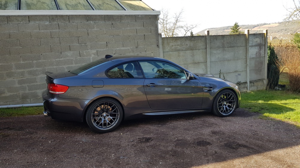

julien8634 Posté(e) le 2 avril 2018 Signaler Partager Posté(e) le 2 avril 2018 Top cette M3, tu la fait ou le soft GTS ? Lien vers le commentaire Partager sur d’autres sites Plus d'options de partage...
rhaco Posté(e) le 2 avril 2018 Auteur Signaler Partager Posté(e) le 2 avril 2018 il y a 2 minutes, julien8634 a dit : Top cette M3, tu la fait ou le soft GTS ? Merci ! Le soft GTS a été chez europebmshop dans le 77. Lien vers le commentaire Partager sur d’autres sites Plus d'options de partage...
