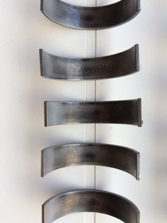

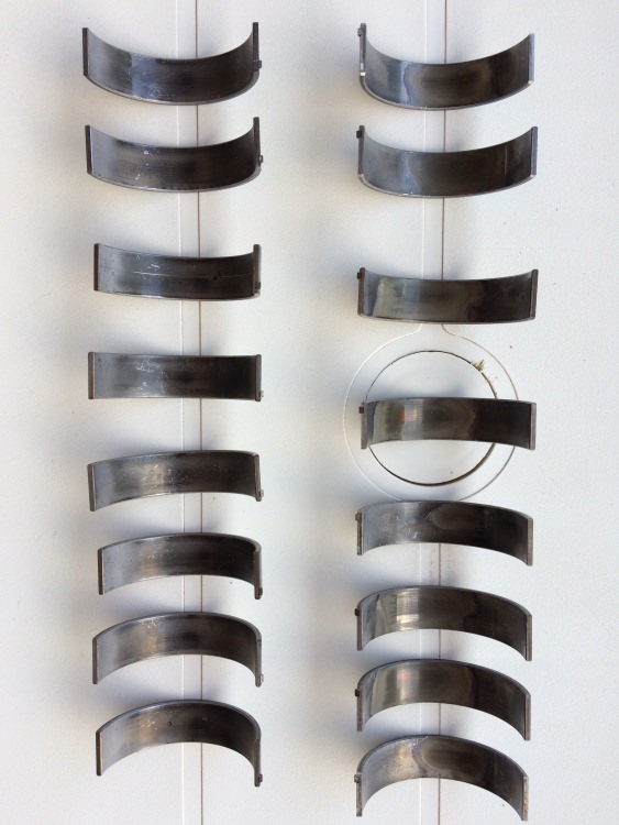

Draughan Posté(e) le 27 août 2018 Signaler Partager Posté(e) le 27 août 2018 Petit retour résumé : Voici le coussinet le plus abîmé (côté Cylindre 6). Opération faite aux 75.000 kilomètres du bloc moteur. Lien vers le commentaire Partager sur d’autres sites Plus d'options de partage...
pwe Posté(e) le 28 août 2018 Signaler Partager Posté(e) le 28 août 2018 Oui très bien mais quel a été l entretien car peu de retour sur ce point bien précis ensuite savoir si l auto a été achetée neuve ou pas et à combien de km . Lien vers le commentaire Partager sur d’autres sites Plus d'options de partage...
