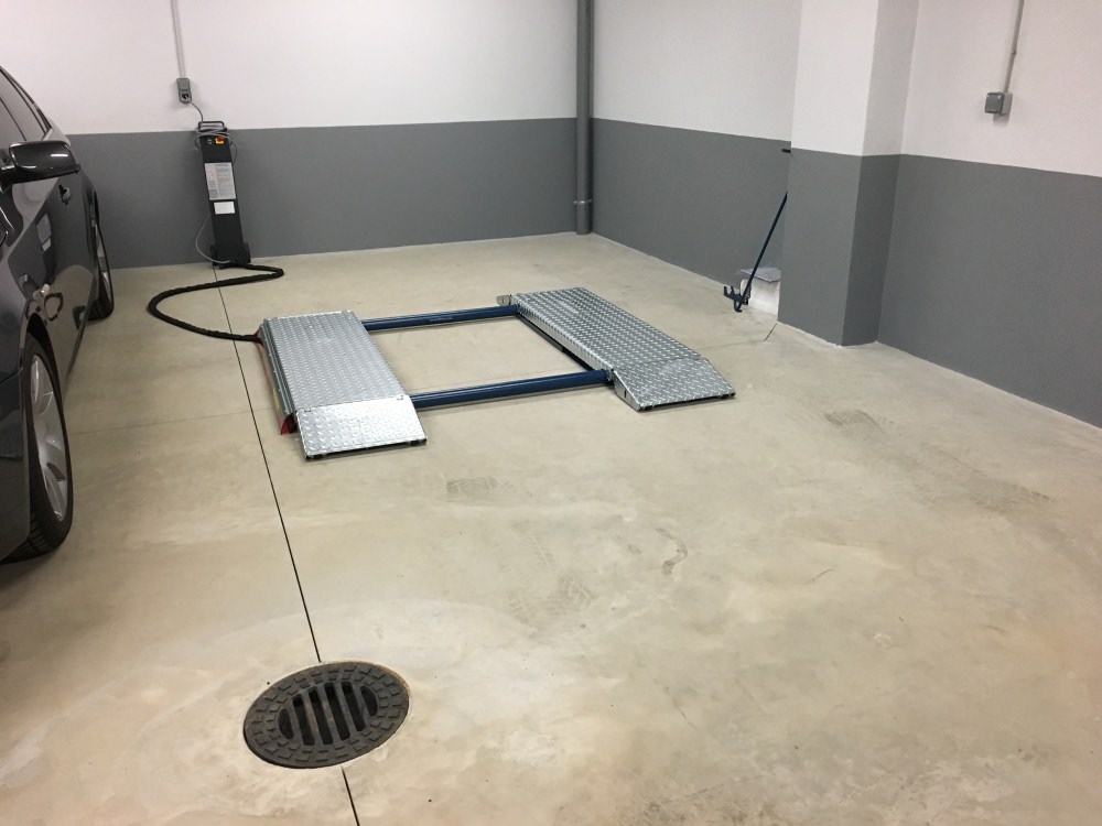

alex670 Posté(e) le 19 décembre 2016 Signaler Partager Posté(e) le 19 décembre 2016 pont livré et installé ce matin j'ai fais une photo vite fait du rendu, il n'est pas fonctionnel car il faut que je le visse au sol, une propulsion ne peut y monter car elle le pousse, un traction peut sans le sceller car les roues avant font "contrepoids", mais c'est du très bon matos en tout cas 3 Lien vers le commentaire Partager sur d’autres sites Plus d'options de partage...
Morzini Posté(e) le 19 décembre 2016 Signaler Partager Posté(e) le 19 décembre 2016 impec tout ça . Tu as pris un modele qui lève a 1M c'est bien ça? Tu pourra prendre des photos quand il sera levé? Lien vers le commentaire Partager sur d’autres sites Plus d'options de partage...

Invité Posté(e) le 19 décembre 2016 Signaler Partager Posté(e) le 19 décembre 2016 il y a une heure, Morzini a dit : impec tout ça . Tu as pris un modele qui lève a 1M c'est bien ça? Tu pourra prendre des photos quand il sera levé? pas de photos car il ne se leve pas Lien vers le commentaire Partager sur d’autres sites Plus d'options de partage...
ACS3 Posté(e) le 19 décembre 2016 Signaler Partager Posté(e) le 19 décembre 2016 Il y a 4 heures, alex670 a dit : pont livré et installé ce matin j'ai fais une photo vite fait du rendu, il n'est pas fonctionnel car il faut que je le visse au sol, une propulsion ne peut y monter car elle le pousse, un traction peut sans le sceller car les roues avant font "contrepoids", mais c'est du très bon matos en tout cas t'as qu'a monter dessus en marche arriere Lien vers le commentaire Partager sur d’autres sites Plus d'options de partage...
alex670 Posté(e) le 19 décembre 2016 Signaler Partager Posté(e) le 19 décembre 2016 alors je ferais des photos une fois que je pourrais lever, ça monte à 1 mètre max, suffisant vu ma hauteur de plafond, j'ai fais un essai mais en voulant monter ma E39, forcément le pont à "glissé" vers l'avant pas de lien car impossible à acheter sur le net, c'est un pont de professionnel uniquement disponible à l'achat chez des grossistes locaux type AD ou Group'auto par exemple, et y monter en marche arrière j'y ai pensé , mais il y a un sens de levage avec le poids moteur à mettre à l'avant, donc obligation de le fixer au sol pour y monter une BMW en propulsion Lien vers le commentaire Partager sur d’autres sites Plus d'options de partage...
skitophe Posté(e) le 19 décembre 2016 Signaler Partager Posté(e) le 19 décembre 2016 tu lui fait un demi tour et marche arrière. dans ce cas Lien vers le commentaire Partager sur d’autres sites Plus d'options de partage...
alex670 Posté(e) le 19 décembre 2016 Signaler Partager Posté(e) le 19 décembre 2016 il y a 17 minutes, skitophe a dit : tu lui fait un demi tour et marche arrière. dans ce cas solution déjà envisagée mais j'ai prévu les prises de courant dans ce sens, et puis y monter en marche arrière est plus chiant qu'en avant mais oui ça le fera en attendant, même si maintenant que je l'ai, je n'ai rien à bricoler dans l'immédiat Lien vers le commentaire Partager sur d’autres sites Plus d'options de partage...
