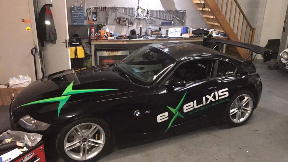

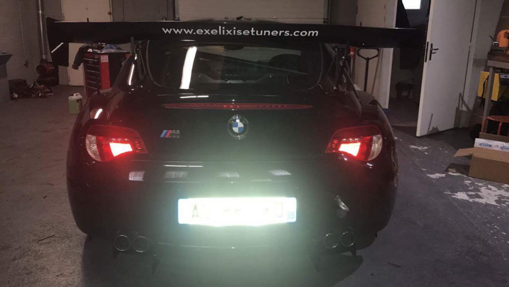

comics69 Posté(e) le 2 mai 2017 Auteur Signaler Partager Posté(e) le 2 mai 2017 Stickers posés 7 Lien vers le commentaire Partager sur d’autres sites Plus d'options de partage...
Gatouille Posté(e) le 2 mai 2017 Signaler Partager Posté(e) le 2 mai 2017 Sinon elle s'appelle comment la société on voit pas bien ! C'est super, une belle auto d'origine bien améliorée et comme tu as bon coup de volant (p'tit salaud) ce sera une super plateforme de développement, je vous souhaite toute la réussite que vous méritez avec toute l'équipe ! Lien vers le commentaire Partager sur d’autres sites Plus d'options de partage...
