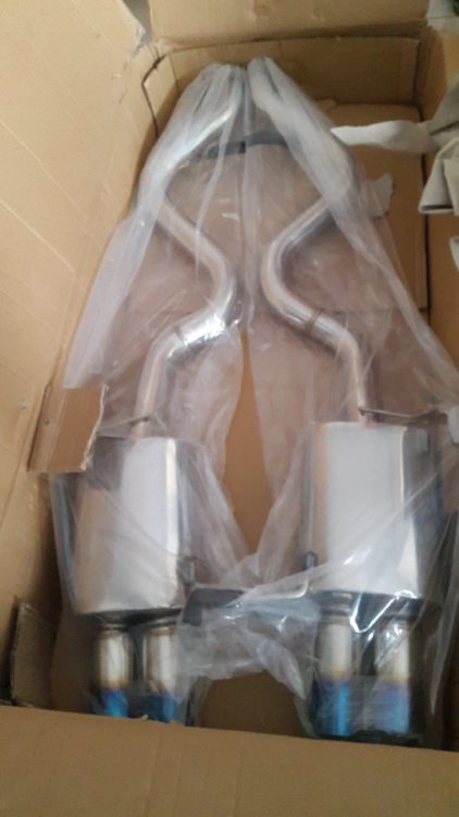

julien8634 Posté(e) le 22 août 2018 Signaler Partager Posté(e) le 22 août 2018 Je l ai reçu.. il fait 15kg.. 1 Lien vers le commentaire Partager sur d’autres sites Plus d'options de partage...
julien8634 Posté(e) le 29 août 2018 Signaler Partager Posté(e) le 29 août 2018 Bon montage du silencieux ebay import Allemagne.. le galère rien de droit, obliger de tout reprendre pates, fixations, ect, embout d échappement un peu court il manque 4cm je pense, ils sortent pas assez, le son c est juste un peu abusé lol, ah oui c est sur la c est un V8.. je suis full decata déjà donc c etait sympa avec le silencieux stock car a bas régime c etait discret et aucun problème d oreille dans l auto, mais la même a bas régime c est bruyant, désagreable en dessous de 3 000t, je suis DKG je peux plus rouler en D ??... le silencieux stock fait 25kg, celui la 15, gain de 10kg toujours sympa.. Lien vers le commentaire Partager sur d’autres sites Plus d'options de partage...
GEBm3 Posté(e) le 29 août 2018 Signaler Partager Posté(e) le 29 août 2018 c'était à peu près certain que tu allais avoir des résonances en dessous de 3000 1 1 Lien vers le commentaire Partager sur d’autres sites Plus d'options de partage...
Albator51 Posté(e) le 30 août 2018 Signaler Partager Posté(e) le 30 août 2018 Il y a 20 heures, GEBm3 a dit : c'était à peu près certain que tu allais avoir des résonances en dessous de 3000 C'est pour cette raison que j'ai compris pourquoi il était pas cher.( le miens était le modèle de thonon les B sur lbc). Il est resté deux semaines, le temps de devenir sourd. Le son était "Racing" mais vraiment pas raffiné limite dégueulasse. J'avais l'impression d'une perte de couple en plus. Je recommande l'OEM modifié, pour un prix inférieur en plus. Si les gamelles sont aussi grosses c'est justement pour retirer un max de résonances. Aprés voila, je vois la M3 comme une GT, et pas comme un outil de piste, et je deviens vieux aussi! Lien vers le commentaire Partager sur d’autres sites Plus d'options de partage...
GEBm3 Posté(e) le 30 août 2018 Signaler Partager Posté(e) le 30 août 2018 il y a 14 minutes, Albator51 a dit : C'est pour cette raison que j'ai compris pourquoi il était pas cher.( le miens était le modèle de thonon les B sur lbc). Il est resté deux semaines, le temps de devenir sourd. Le son était "Racing" mais vraiment pas raffiné limite dégueulasse. J'avais l'impression d'une perte de couple en plus. Je recommande l'OEM modifié, pour un prix inférieur en plus. Si les gamelles sont aussi grosses c'est justement pour retirer un max de résonances. Aprés voila, je vois la M3 comme une GT, et pas comme un outil de piste, et je deviens vieux aussi! c'est ça.... ceci dit, j'avais posé un eisenman race à une époque sur mon ex DKG, je l'ai gardé 1 mois également... pour les mêmes raisons de résonance. Et là c'est pas le prix qui expliquait cela! l'OEM modifié est très bien oui, c'est ce que j'ai.. PAs de résonance (le poids du silencieux est toujours là pour atténuer ces résonances), et on garde la tonalité métallique. L'akra, très cher, très léger, est aussi sans résonance. effet titane, je suppose Lien vers le commentaire Partager sur d’autres sites Plus d'options de partage...
julien8634 Posté(e) le 30 août 2018 Signaler Partager Posté(e) le 30 août 2018 on ma dit le problème de résonance vient de la ligne qui est full tube, qu il faudrait que j ai des résonateurs dessus.. Lien vers le commentaire Partager sur d’autres sites Plus d'options de partage...
