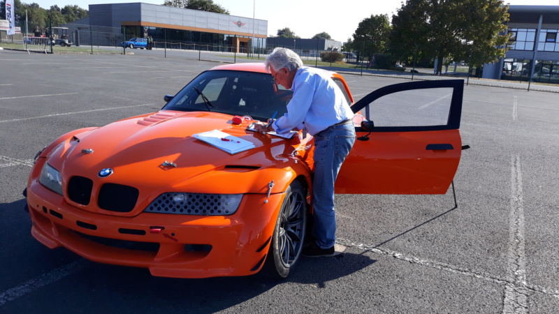

Gatouille Posté(e) le 28 septembre 2018 Auteur Signaler Partager Posté(e) le 28 septembre 2018 Je crois que mon message n'a pas marché Grand jour aujourd'hui obtention du passeport FFSA pour courir en GT Classic ! Un rêve que se réalise, j'ai une vraie auto de course ! Je suis trop content ! On voit le commissaire FFSA en trai nde le rédiger, la petite étiquette sur l'arceau qui change tout, et le passeport ! ! Po po po !!! Qui c'est le "papa" :lol!: Merci pour encouragments et aide par intenet ou en réel pour arriver à cet objectif ! 5 5 1 Lien vers le commentaire Partager sur d’autres sites Plus d'options de partage...
