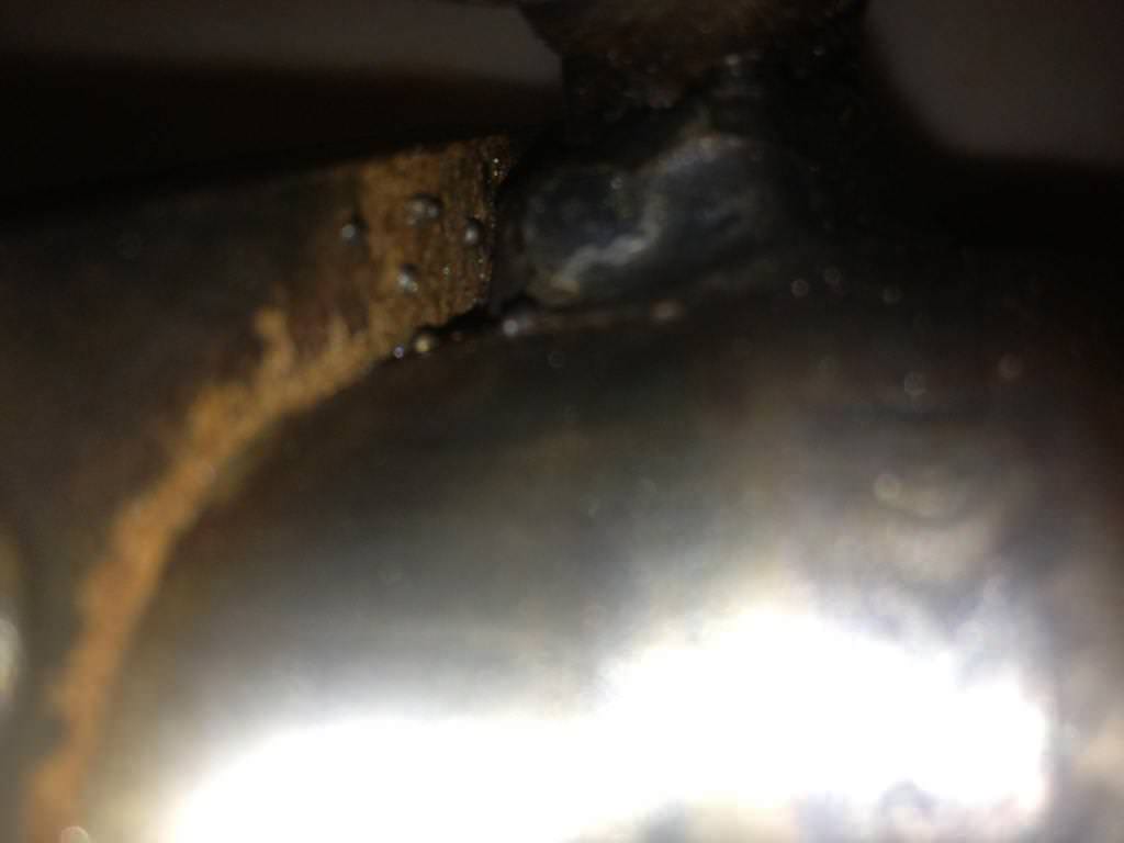

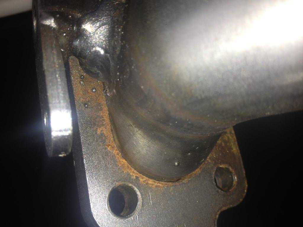

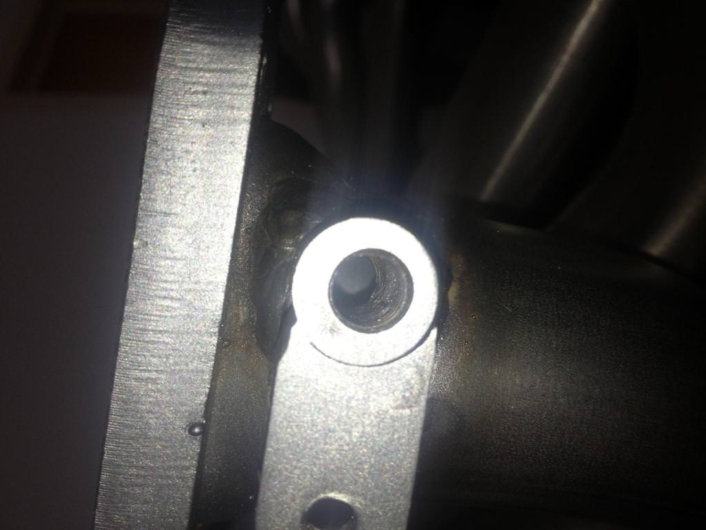

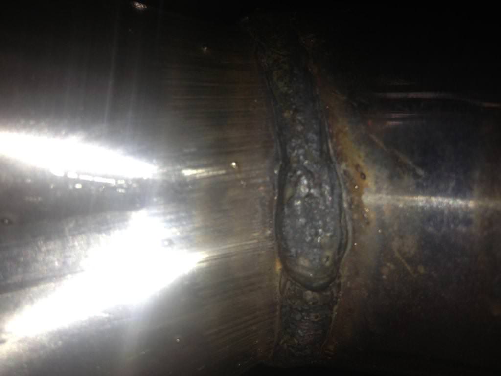

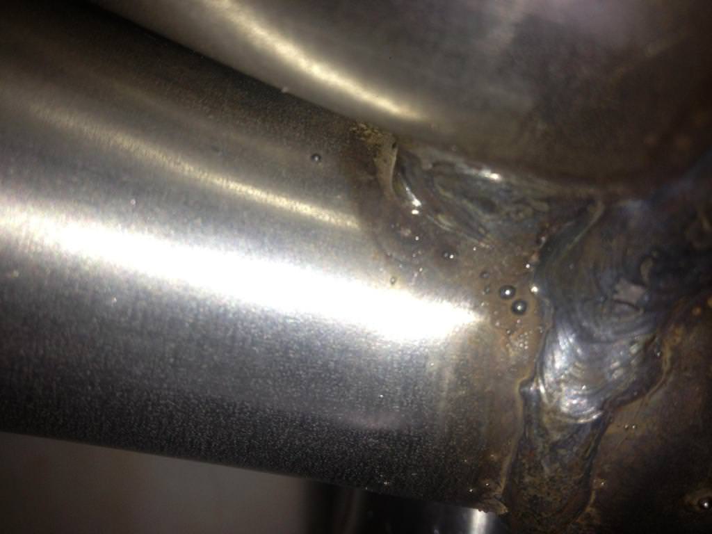

Funny Posté(e) le 16 août 2014 Auteur Signaler Partager Posté(e) le 16 août 2014 Merci Max edit: Voilà le collecteur a été livrer avec DHL ce Mardi 19. ce fut beaucoup plus rapide de ce que je pensais. Parcontre la qualité des finition des collecteur supersprint laisse vraiment a désirer ( j'ai vue du bas de game beaucoup mieux fini ) c'est dommage, surtout a ce prix... J'ai reçu donc un collecteur avec des éclat de soudure, un trou de fixation obstruer part de la soudure, et il ont déjà un teint de rouille a certain endroit. C'est de l'inox ?! parcontre c'est normal que les fixation de la tôle part chaleur sont perforer jusque dans le collecteur ? les vis d'origine encaisse cette chaleur ? sa ne fera pas de fuite ? Lien vers le commentaire Partager sur d’autres sites Plus d'options de partage...
Funny Posté(e) le 19 août 2014 Auteur Signaler Partager Posté(e) le 19 août 2014 Voilà j'ai su dégager les éclat de soudure dans le trou de fixation, sa n'avait pas trop coller, sa ma éviter de sortir la foreuse sur un collecteur a 1k lool Lien vers le commentaire Partager sur d’autres sites Plus d'options de partage...
gegette Posté(e) le 19 août 2014 Signaler Partager Posté(e) le 19 août 2014 Il y a des bouchons sur tes collecteurs OEM pour les trous. Pas étonné pour la finition des SS, j'ai eu la même surprise. Friedrich fait mieux pour moins cher! Lien vers le commentaire Partager sur d’autres sites Plus d'options de partage...
Funny Posté(e) le 20 août 2014 Auteur Signaler Partager Posté(e) le 20 août 2014 bien vue gegette, c'était sous mon nez met j'y avais pas prêter attention. J'hésitais avec les collecteur Friedrich, met j'avais pas trouver beaucoup de retour sur ce produit, et comme j'avais déjà un silencieux ssp race j'ai pris les collecteur aussi. Maintenant les finition sont merdique met peux-être pas les performance, je verrais quand je passe tout sa au banc, met bon sa vaut clairement pas sont prix, prochaine fois je testerais les Friedrich Lien vers le commentaire Partager sur d’autres sites Plus d'options de partage...

nasty Posté(e) le 21 août 2014 Signaler Partager Posté(e) le 21 août 2014 Comme l'a souligné @Gegette , le vrai gain apparaît avec : ligne complète + Alpha N. Le reste, c'est comme les autocollants qui font gagner 10cv C'est plus facile de gagner en performance en vidant une caisse qu'en optimisant le moteur, sans parler du coût. Pour en revenir au sujet, la finition SS ça reste de la production de série, si on veut du tip top faut trouver un artisant qui sait faire du sur mesure avec des soudures TIG bien propre Lien vers le commentaire Partager sur d’autres sites Plus d'options de partage...
