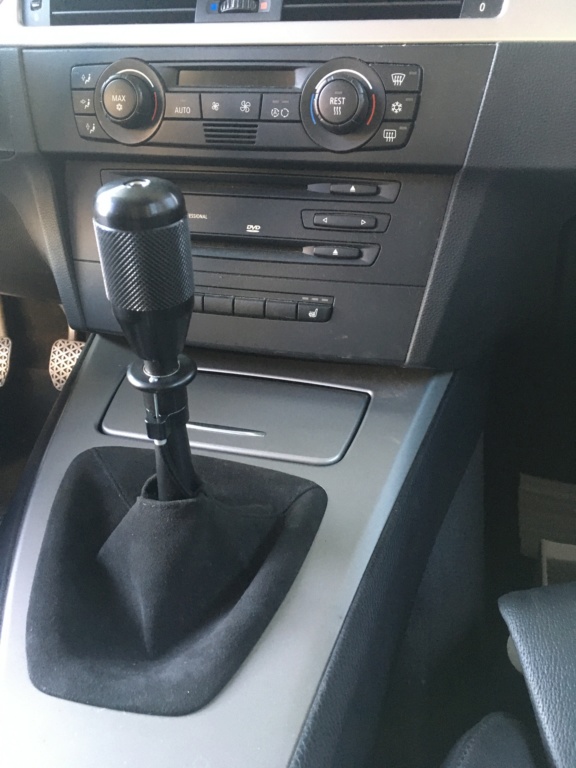

RoossiBDM Posté(e) le 9 juillet 2020 Auteur Signaler Partager Posté(e) le 9 juillet 2020 Alors été 2018 première salve, Déjà, j’ai fini par enlever le short shift BMW et j’ai racheté un levier à un pote (qui avait racheté le short shift IRP de mon pote Nils) c’est le même levier rotulé que vend Cyl6 et il a été repris au tour afin que je puisse installer mon pommeau BMW. Donc changement et c’est déjà bien mieux en feeling (surtout pour le prix) ça vaut pas un IRP ou un CAE c’est sur, mais ça change déjà beaucoup de chose Ensuite j’ai racheté un cache lave phare (c’est une babiole mais bon) La belle a eu droit à son entretient courant, vidange moteur boîte pont, LDR, RBF... bref tout les fluides, Remplacement des plaquettes de frein par des ATE céramique au 4 coins (Ça freine déjà bien plus fort) et ensuite la grosse modification ce sont les jantes, fini Les enclumes Apex ARC8 en 9x18 ET 31 au 4 coins avec 4 Yokohama AD08R en 255/35/18 Bien sûr la belle a posé ses roues au Ring depuis et c’est que du bonheur même si en fin d’annee 2018 j’ai éclaté mon condenseur de climatisation en me prenant tout un tas de projectil qu’un Anglais en R32 m’a envoyé dans la gueule quand il a pris un raccourci dans le bas côté :lol!: En début d’année Il m’en est arrivé une belle, un soir après le taf je suis aller manger chez mes parents, et j’ai mal serré mon frein à main... bref 3 heures plus tard j’ai retrouvé ma belle 10 mètres plus loin, plante dans un mur ? En attendant de faire repeindre j’ai déjà ressorti le coup, passé un coup de polissage, et... signé mon œuvre ? Sinon l’auto est toujours autant un régal à emmener, surtout depuis son passage chez Bavarian en avril. Mais, il restait toujours des envies... autobloc, frein... baquet... Sauf qu’avant il y avait du préventif à faire (pompe à eau) car la miss approchait déjà les 162000km 3 1 Lien vers le commentaire Partager sur d’autres sites Plus d'options de partage...

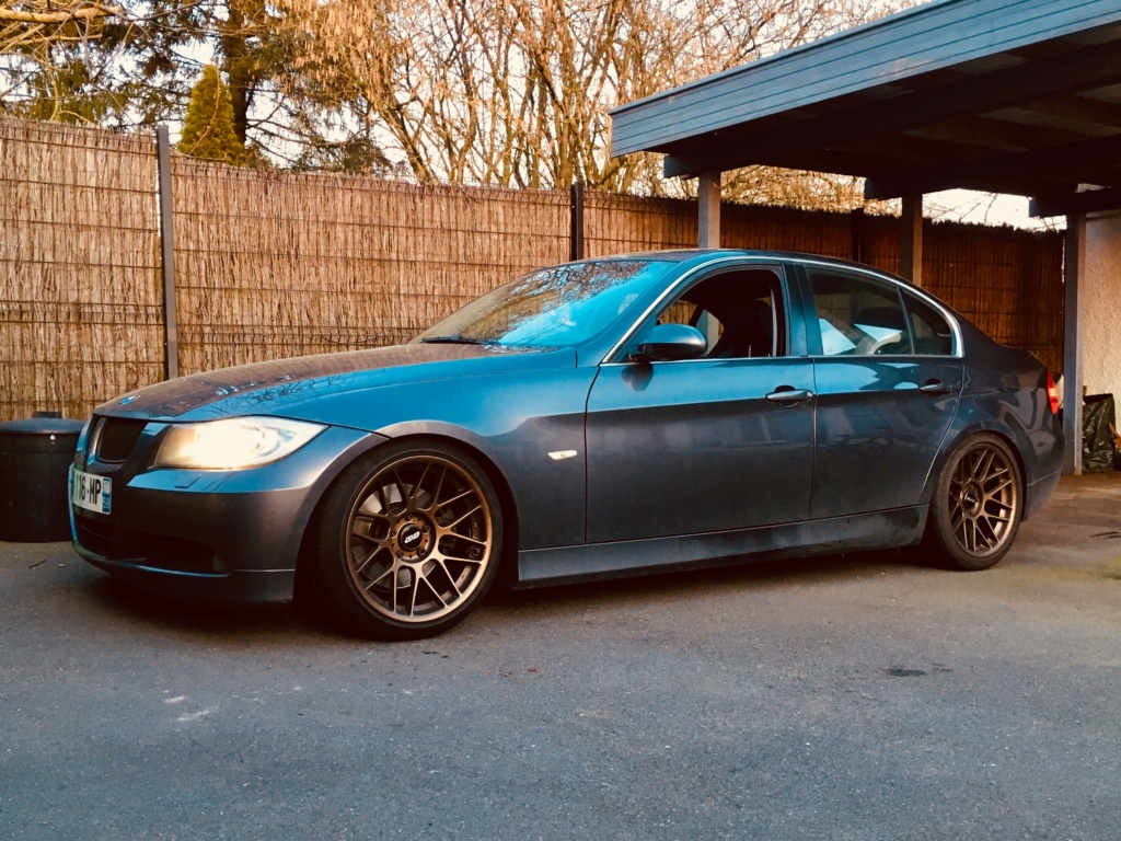

RoossiBDM Posté(e) le 9 juillet 2020 Auteur Signaler Partager Posté(e) le 9 juillet 2020 (modifié) Et puis, confinement obligé on a eu le temps de bricoler un peut, j’ai plusieurs chose « en cour » sur la mémère, tout d’abord dû tuning, j’ai acheté une lame de pare choc en fibre, il y a du travail d’adaptation pour que le rendu soit nickel par contre et au final j’ai coupé pas mal de morceau ? V’la a quoi ça ressemble Donc après plusieurs heure à essayer de parfaitement l’adapter tel quel, la partie centrale ne me plaisait pas, du coup je l’ai viré Voilà où j’en suis, me reste à percer en dessous pour reprendre les fixations d’origine de pare choc, et à peindre le tout bien entendu, Mais en terme de style, j’aime bien comme ça Au passage en remettant les Apex, j’ai jeté un œil à mes freins... et ils ont beaucoup plus mangé que je ne le pensais! Ils sont raide! Donc il va falloir améliorer tout ça... Je me suis donc mis à la recherche d’un kit « gros » frein de M235i en 340x30 avec étrier 4 pistons, c’est plug and play sur e90 et avec des Pagid au 4 coins ça semble être une sacré amélioration, reste à trouver la bonne affaire À côté de ça j’ai comme qui dirait achèté un Quaife ? et du coup j’ai également dégoté un nouveau pont pour le mettre dedans, Un jolie petit 3,73 qui ira en lieu et place de mon 3,15 d’origine histoire de pouvoir enfin utiliser la 6 eme vu que ma VMax théorique va passer de 312 à 266 (2 km/h de plus que le fond de 5 actuelle) ? J’ai pas osé tanter le chantier moi même car je ne suis pas suffisamment équipé et pas envie de me rater vu l’investissement . Du coup j’ai déposé le tout mercredi chez Bavarian, il vont mettre papa dans maman pour moi Ah! et à cause du Corona craquage... ? Donc installation Voilà le résultat, je me suis fais chier car je voulais conserver mon cendrier un minimum, et j’ai dû modifier mon soufflet alcantara pour qu’il passe la bague qui permet d’enclencher la marche arrière, à l’usage ce short shift est un régal, hâte de le tester sur piste. Pour le reste j’ai commandé tout mes fluides pour la vidange, je vais la faire tranquillement sous peu, et, ah oui! j’crois que je ne cherche plus d’étrier de frein Modifié le 9 juillet 2020 par RoossiBDM 4 6 Lien vers le commentaire Partager sur d’autres sites Plus d'options de partage...

Yannis Posté(e) le 10 juillet 2020 Signaler Partager Posté(e) le 10 juillet 2020 Sacrément affûtée cette 330i ! Tu l’utilise encore sur route ? Lien vers le commentaire Partager sur d’autres sites Plus d'options de partage...
RoossiBDM Posté(e) le 10 juillet 2020 Auteur Signaler Partager Posté(e) le 10 juillet 2020 il y a 27 minutes, Yannis a dit : Sacrément affûtée cette 330i ! Tu l’utilise encore sur route ? Oui régulièrement, elle est pas spécialement radicale non plus, l’intérieur est 100% d’origine à part le Shifter, on va dire que je corrige ses petits défauts de conception, pour en faire une auto un peu moins axé confort, et un peu plus tourner vers le sport. 2 Lien vers le commentaire Partager sur d’autres sites Plus d'options de partage...

MinusN54/// Posté(e) le 12 août 2020 Signaler Partager Posté(e) le 12 août 2020 Sympa ce projet sur une base non M///. Je faid un peu pareil mais sur une base E36, ca donne quoi le levier coolerworx? 1 Lien vers le commentaire Partager sur d’autres sites Plus d'options de partage...
RoossiBDM Posté(e) le 12 août 2020 Auteur Signaler Partager Posté(e) le 12 août 2020 Il y a 1 heure, MinusN54/// a dit : Sympa ce projet sur une base non M///. Je faid un peu pareil mais sur une base E36, ca donne quoi le levier coolerworx? Merci, à un moment donné je m’étais laissé tenter sur une E36 touring en 328i, et puis j’ai préféré passer sur du plus moderne quand même. pour ce qui est du CoolerWorx, c’est simple, c’est une tuerie, le guidage est parfait, le verrouillage ni trop dure ni trop mou, le feeling Est vraiment génial, le pommeau est super agréable en main, bref que du tout bon 1 Lien vers le commentaire Partager sur d’autres sites Plus d'options de partage...
