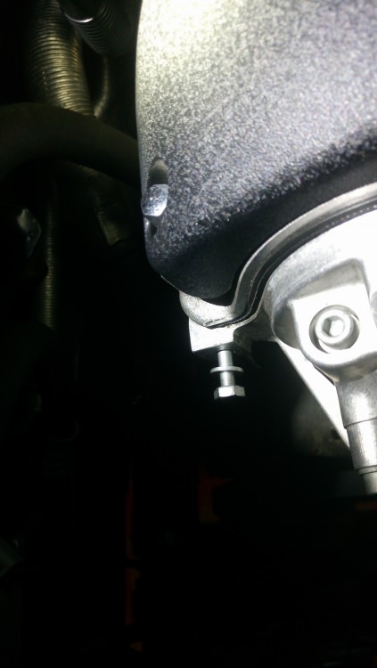

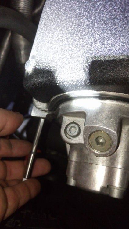

V6enligne Posté(e) le 19 juin 2017 Signaler Partager Posté(e) le 19 juin 2017 Concernant le vanos, La tete de la vis a quelle diametre? Je pense superieur a 7,1mm. Mais il ne faudrait pas que la fasse d'appui vis/vanos soit trop petite. Lien vers le commentaire Partager sur d’autres sites Plus d'options de partage...
lotus Posté(e) le 19 juin 2017 Auteur Signaler Partager Posté(e) le 19 juin 2017 (modifié) Le troue et bouchant et je conte retirer les limailles avec coton-tige badigeonner de graisse dessus Ce qui me tracasse ses le vanos si je le retirais pas bon il faut après le recalé ? Modifié le 20 juin 2017 par lotus Lien vers le commentaire Partager sur d’autres sites Plus d'options de partage...
lotus Posté(e) le 19 juin 2017 Auteur Signaler Partager Posté(e) le 19 juin 2017 il y a 30 minutes, lien-mi a dit : Concernant le vanos, La tete de la vis a quelle diametre? Je pense superieur a 7,1mm. Mais il ne faudrait pas que la fasse d'appui vis/vanos soit trop petite. Non elle ne sera pas trop petite mais il y aura un peu de filetage visible sa fait une peu tâche Lien vers le commentaire Partager sur d’autres sites Plus d'options de partage...

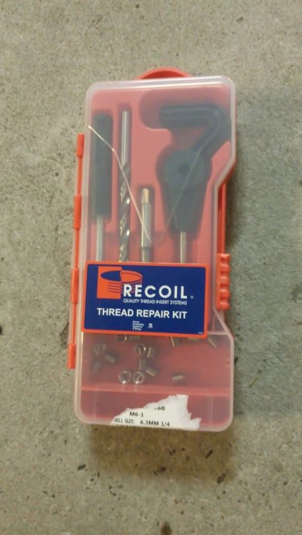

lotus Posté(e) le 19 juin 2017 Auteur Signaler Partager Posté(e) le 19 juin 2017 (modifié) Voici le kit il m'a coûté une fortune La visse d'origine 6 mm qui nage à l'entrée du troue vanos Et voici le taraud 7 mm si je le passe comme sa je dirais que j'enlève un demi-millimètre à l'entrée du vanos qui n'est pas grand-chose mes il y aura une petite empreinte de filer mais qui pourra être retiré avec une lime ronde Modifié le 19 juin 2017 par lotus Lien vers le commentaire Partager sur d’autres sites Plus d'options de partage...
Invité Posté(e) le 20 juin 2017 Signaler Partager Posté(e) le 20 juin 2017 Quoi de neuf @lotus? Lien vers le commentaire Partager sur d’autres sites Plus d'options de partage...
lotus Posté(e) le 20 juin 2017 Auteur Signaler Partager Posté(e) le 20 juin 2017 (modifié) Il y a 4 heures, sedan78 a dit : Quoi de neuf @lotus? Je crois je me suis un peu trop énervé j'ai mis un coup de marteau sur le vanos il fait une drôle de gueules... Mes non sérieux tout est terminé le filetage c'est bien passé sa serre très bien à nouveau je suis allé assez loin pour échapper le guide Le taraud a légèrement fileté le troue du vanos et guide mes riens de méchant. Sa se voit pas. Je me suis aidé d'un miroir pendant l'opération pour regarder de temps à autre l'évolution du filetage Tous les caches de protection installer, il y a plus cas roulés au bout de plus 1 mois d arrêt Merci à tous pour votre aide Modifié le 20 juin 2017 par lotus 3 1 Lien vers le commentaire Partager sur d’autres sites Plus d'options de partage...

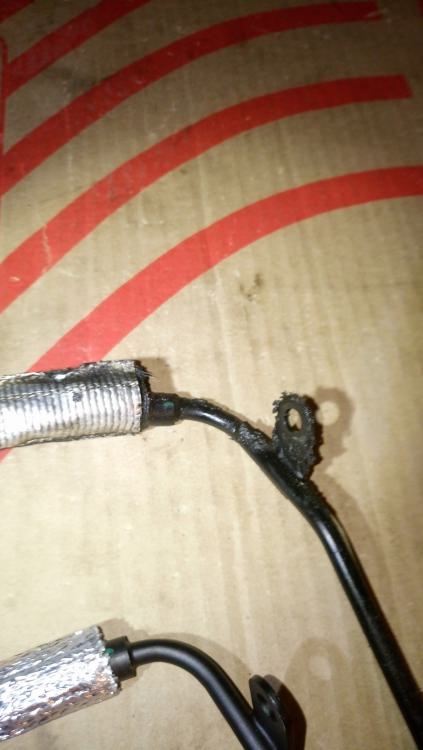

lotus Posté(e) le 22 juin 2017 Auteur Signaler Partager Posté(e) le 22 juin 2017 (modifié) Effectivement le magasinier en a rien à foutre que les pièces soient modifié bon effectivement ce n'était pas facile à tarauder pas évident la visibilité était nul et l'accès pas terrible pour le percement je me suis aidée d'un mandrin coudé et pour tarauder je suis allé doucement à l'aide d'une petite clé à molette donc sur la photo on voit bien la fuite de l'ancienne durite je viens de faire un petit essai une demi-heure moteur bien en température et plus aucune fuite tout est sec il y a plus qu'à faire un gros nettoyage moteur Modifié le 23 juin 2017 par lotus 4 Lien vers le commentaire Partager sur d’autres sites Plus d'options de partage...
