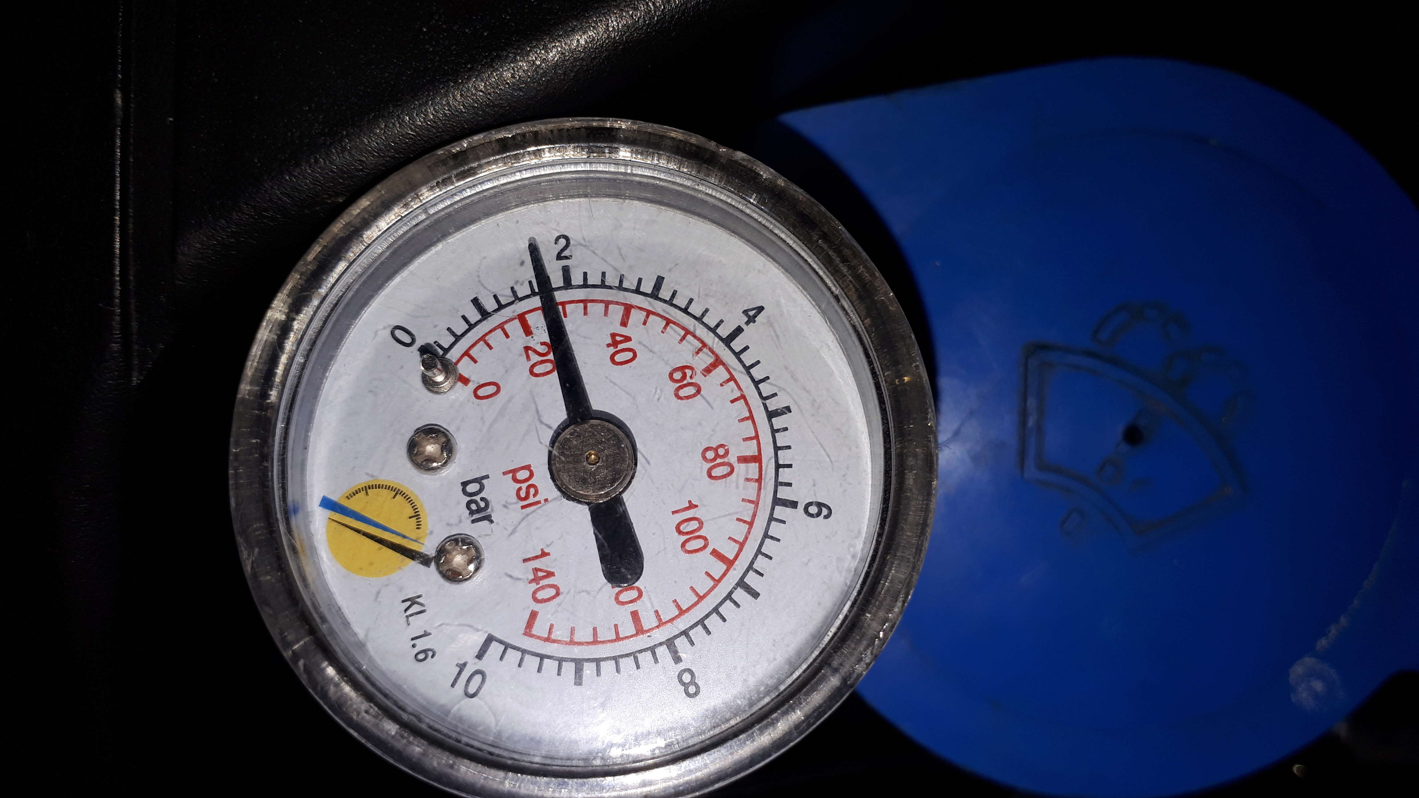

Volta Posté(e) le 4 juin 2018 Signaler Partager Posté(e) le 4 juin 2018 (modifié) Bonjour à tous. Je suis arrivé ici, un peu par hasard... En fait, pour tout vous dire, je viens du Forum Rangeroverp38.com... Nous aussi, nous avons notre lot de petits soucis avec ce bouchon de vase! J'ai vu d'ailleurs que vous aviez cité un de nos posts sur le sujet. Nous avons fait la même chose, en citant ce post et les explications de Grinder sur le fonctionnement du bouchon, qui sont très claires... Alors pourquoi je suis là? Chez nous, on a de temps en temps, un radiateur de P38 à moteur M51 BMW qui explose, ou encore un vase d'expansion ou une Durit sur les P38 V8 Essence qui explose aussi... Pour ma part, (mon P38 est en V8 essence)... j'en suis à 5 vases explosés... environ un tous les trois/quatre mois... Chez nous, les bouchons de vases sont les mêmes que les vôtres... le tarage est à 1.4bars sur tous les modèles essence ou Diesel... Pour ma part, à chaque changement de vase, le bouchon fut changé... sauf sur le dernier, où j'ai détaré le ressort, histoire de voir a quel moment pouvait venir cette surpression et surtout d'où cela pouvait provenir... Cela fait un an que je roule avec ce bouchon, sans avoir constaté de surpression soudaine, ou une quelconque anomalie... On est bien d'accord, que normalement la pression qui est dans le vase doit correspondre au tarage qui est indiqué sur le bouchon? C'est là que ça devient intéressant... Pour la petite histoire, nous étions trois jusqu'à il y a peu, a avoir explosé des vases avec les mêmes constats: pas de surchauffe juste avant, vase explosé, changement du vase et du bouchon... jusqu'à la prochaine fois! Et puis, un quatrième larron, suite à de petits soucis de joints de culasses sur son V8, a remplacé vase et bouchon en préventif... avec une surveillance un peu plus accrue que "d'habitude"... Il s'est aperçu que ses durits étaient très dures, mais surtout que le vase faisait du "bodybuilding"... D'où interrogation sur le tarage du bouchon, puisqu'il ne devrait laisser "que" 1,4bars de pression dans le vase, dans tous les cas... Il a donc posé un manomètre sur le circuit pour en avoir le cœur net, et : Le post est là: http://www.rangeroverp38.com/t10927p300-vase-d-expansion-fele#203241 On a tous tendance à faire confiance à des pièces neuves... et à ce qu'il y a de marqué sur les étiquettes... Là, force est de constater qu'il vaut mieux se méfier! Voilà pourquoi je suis venu ici... pour vous faire partager nos constatations, et aussi pour nous aider a garder nos véhicules respectifs, pour lesquels nous sommes, vous et nous passionnés, en bon état de fonctionnement. Modifié le 4 juin 2018 par Volta 2 5 Lien vers le commentaire Partager sur d’autres sites Plus d'options de partage...

ACS3 Posté(e) le 4 juin 2018 Auteur Signaler Partager Posté(e) le 4 juin 2018 merci @Volta les essais de ton collegue avec manometre me conforte dans ma theorie qu'il vaut mieux desserer d'un quart de tour ... et merci pour le partage . Lien vers le commentaire Partager sur d’autres sites Plus d'options de partage...
Volta Posté(e) le 4 juin 2018 Signaler Partager Posté(e) le 4 juin 2018 (modifié) il y a 34 minutes, ACS3 a dit : merci @Volta les essais de ton collegue avec manometre me conforte dans ma theorie qu'il vaut mieux desserer d'un quart de tour ... et merci pour le partage . Ouaip!... et même qu'encore sur le sujet "quart de tour", chez nous, tout le monde n'est pas d'accord! Ce qui serait intéressant à mon sens, ce serait de faire des tests de pression avec un mano sur vos véhicules... vu que vous avez selon le modèle, trois tarages différents... 1.4bars, 1.6bars et 2bars... Là, vous seriez réellement fixés! Avec les copains, on devient un peu paranos, et on finit par se demander si les bouchons qu'on nous fournit, ne seraient pas tous tarés de la même manière! c.a.d vers 2bars... au final avec cette histoire, c'est nous qui allons finir complètement "tarés"... Modifié le 4 juin 2018 par Volta 2 3 Lien vers le commentaire Partager sur d’autres sites Plus d'options de partage...
