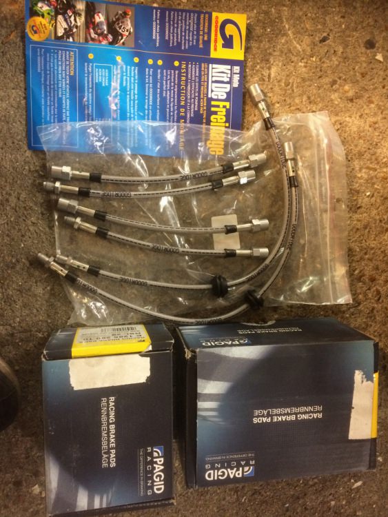

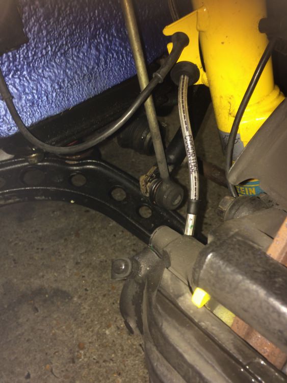

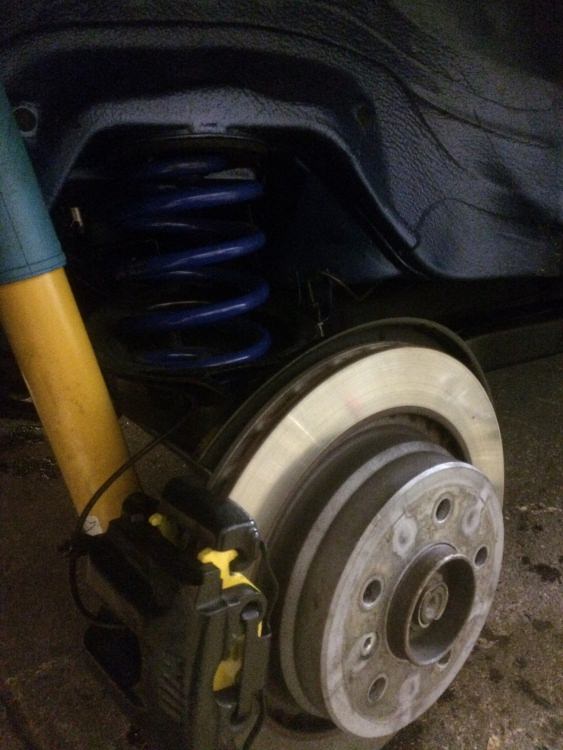

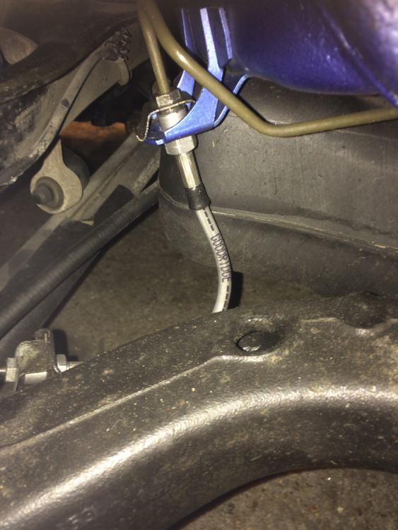

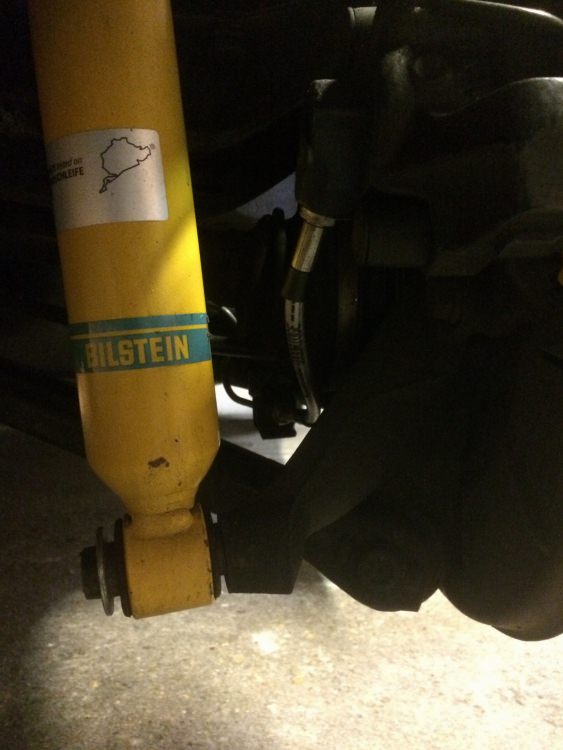

michM3 Posté(e) le 31 décembre 2017 Auteur Signaler Partager Posté(e) le 31 décembre 2017 Un petit upgrade des freins sur ma ///M3. Pose de plaquettes de freins pagid rs 29 aux quatre coins ainsi qu'un kit durites aviation goodridge, avec bien entendu une purge complète du circuit de freins. Et le résultat est très convaincant : un bien meilleur freinage, un vrai mordant et beaucoup plus endurant, le jour et la nuit. 8 Lien vers le commentaire Partager sur d’autres sites Plus d'options de partage...

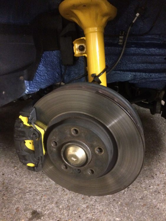

michM3 Posté(e) le 1 janvier 2018 Auteur Signaler Partager Posté(e) le 1 janvier 2018 Il y a 4 heures, gegette a dit : Elle est aussi propre dessus que dessous! tu ne montes pas des bol alu à l’avant ? Entorse à l’origine ? Je termine le jeu de disques avant, puis après j'installerai des disques d'origine en plus il sont siglés . 1 Lien vers le commentaire Partager sur d’autres sites Plus d'options de partage...

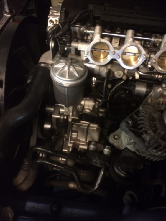

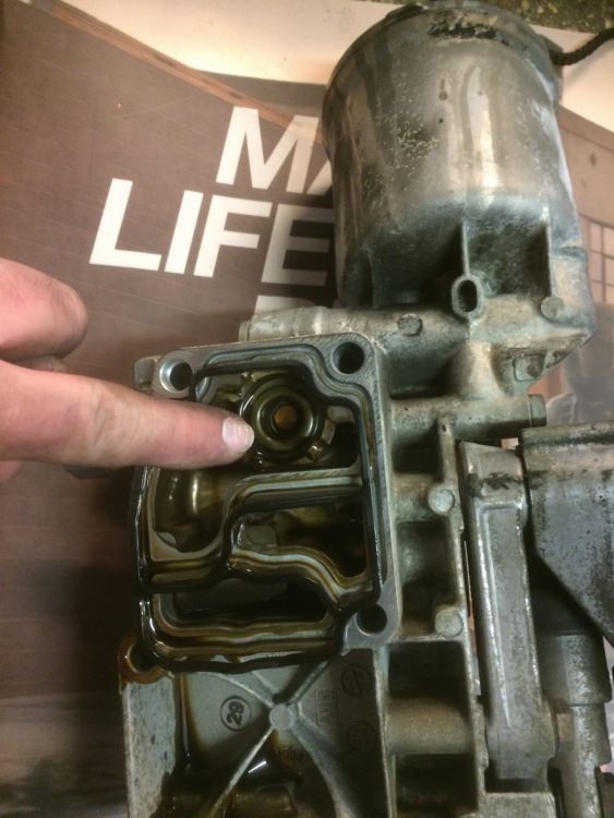

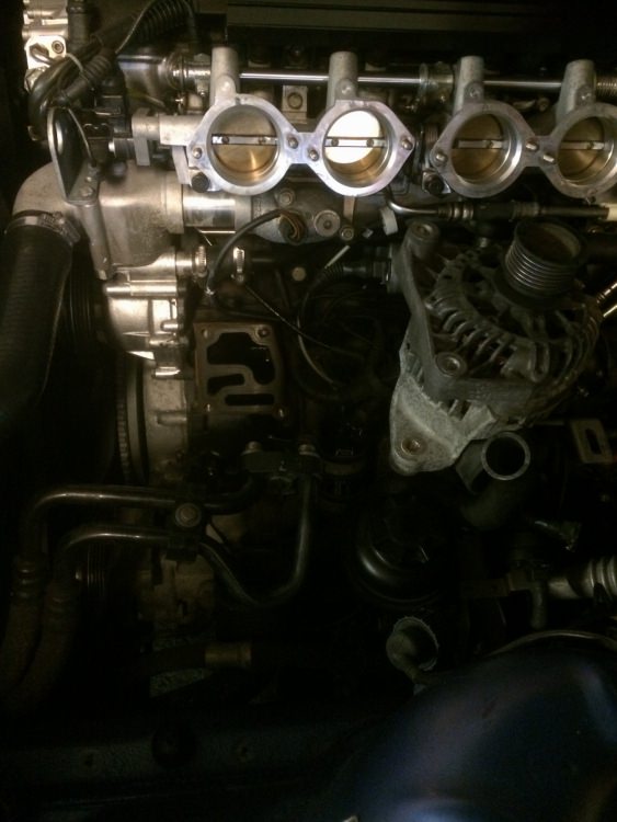

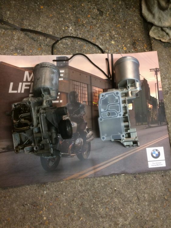

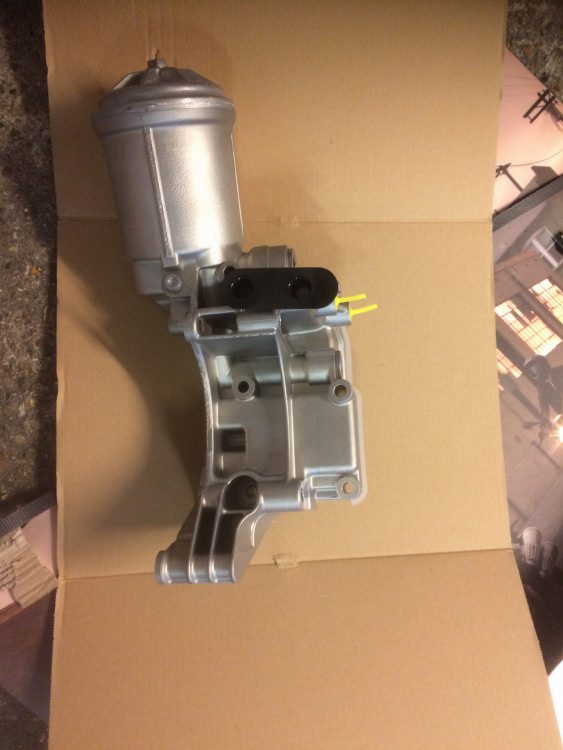

michM3 Posté(e) le 21 janvier 2018 Auteur Signaler Partager Posté(e) le 21 janvier 2018 Après avoir rencontré à deux reprises un souci de température d'huile moteur un peu élevée (110°) sans vraiment trop arsouiller, la température d'huile ne voulant pas redescendre sur les 90° même à vive allure sur autoroute (200/220), je décide donc de changer le support de filtre à huile où se loge le fameux coupable que je montre du doigt sur la photo. Le thermostat d'huile qui ne se détaille pas évidemment, qui doit s'ouvrir vers les 95°/100° de mémoire, pour laisser circuler l'huile dans le radiateur d'huile afin d'y être refroidie (problème courant). Depuis le changement du support complet plus aucun souci de température d'huile et une pièce plus propre aussi. 3 Lien vers le commentaire Partager sur d’autres sites Plus d'options de partage...
jojobm Posté(e) le 21 janvier 2018 Signaler Partager Posté(e) le 21 janvier 2018 Une très bonne chose ! J’avais eu des soucis de chauffe aussi sur la mienne, une fois changée, température très stable ! Même sur piste en été, je ne dépasse pas les 105 degrés maintenant Lien vers le commentaire Partager sur d’autres sites Plus d'options de partage...
nolanm3 Posté(e) le 21 janvier 2018 Signaler Partager Posté(e) le 21 janvier 2018 Une idée de tarif en neuf SVP chez BMW ? Lien vers le commentaire Partager sur d’autres sites Plus d'options de partage...
PP21 Posté(e) le 21 janvier 2018 Signaler Partager Posté(e) le 21 janvier 2018 +1 C est très important de le faire, bravo Moi aussi je l est changer car c est encore pire pas de mano de temp huile sur SMG.. Par contre je n est pas souvenir d avoir démonté l admission pour le faire Tu as changer d autres choses? Vraiment une superbe auto Lien vers le commentaire Partager sur d’autres sites Plus d'options de partage...
michM3 Posté(e) le 21 janvier 2018 Auteur Signaler Partager Posté(e) le 21 janvier 2018 Pour le prix 213.50€ ht ce qui nous fait environ 256€ ttc avec 6% de remise. Après je n'ai rien changé d'autre ,mais j'aime bien avoir de la place pour travailler et faire des petites vérif à l'occasion (durites ect....) 1 Lien vers le commentaire Partager sur d’autres sites Plus d'options de partage...

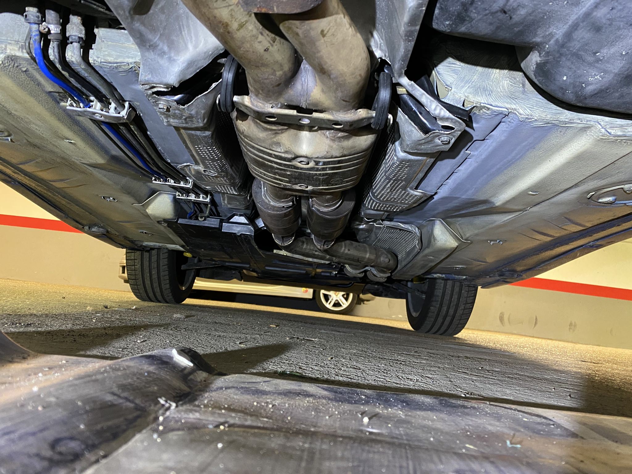

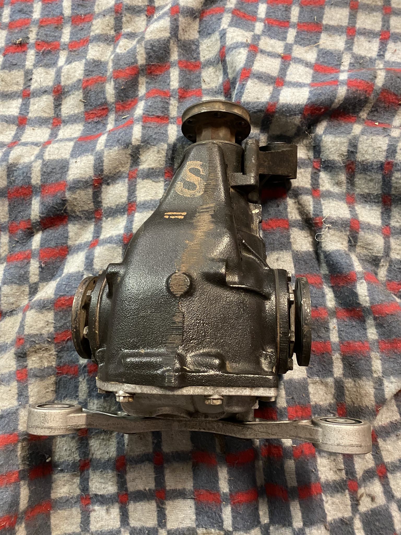

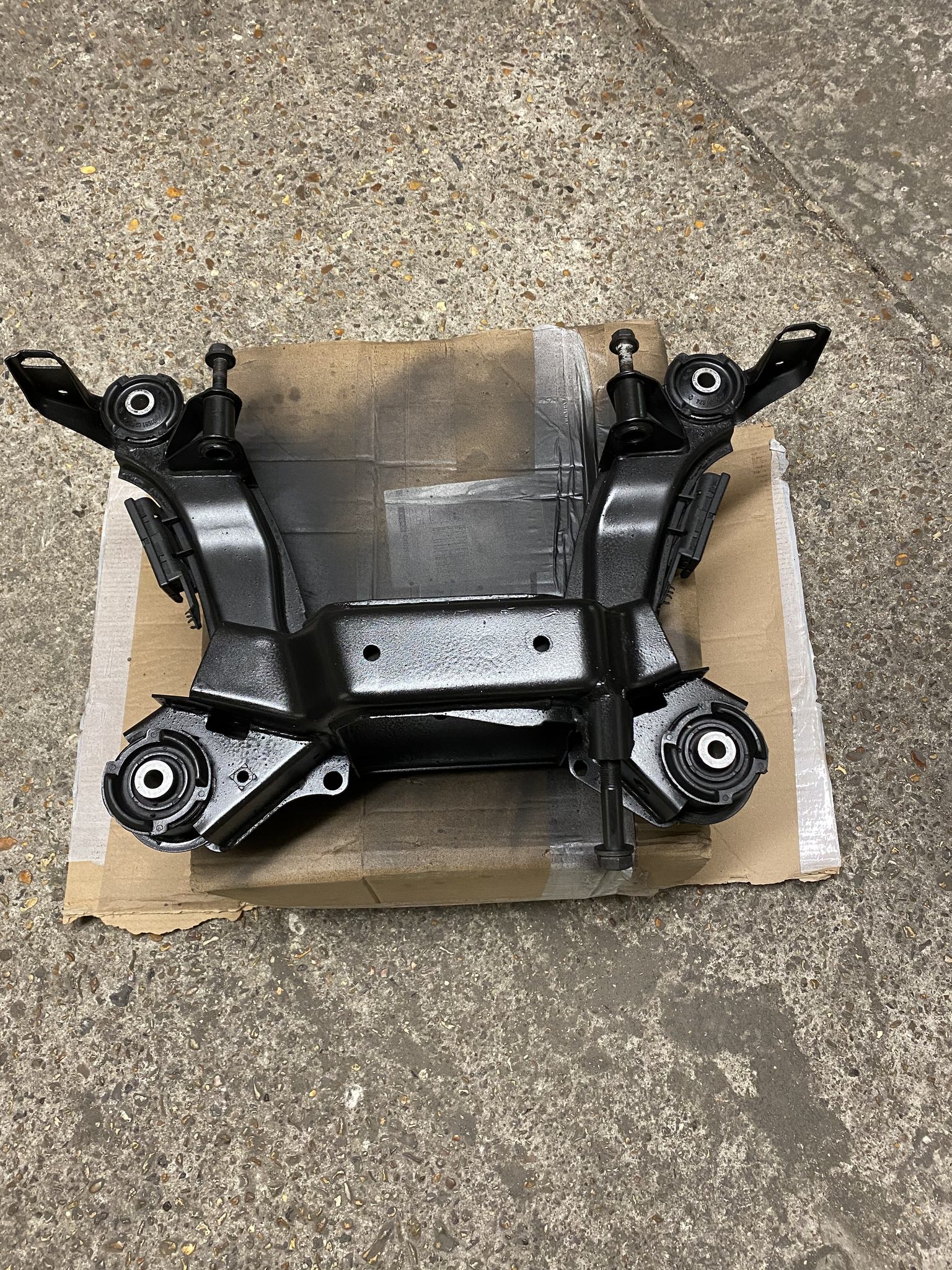

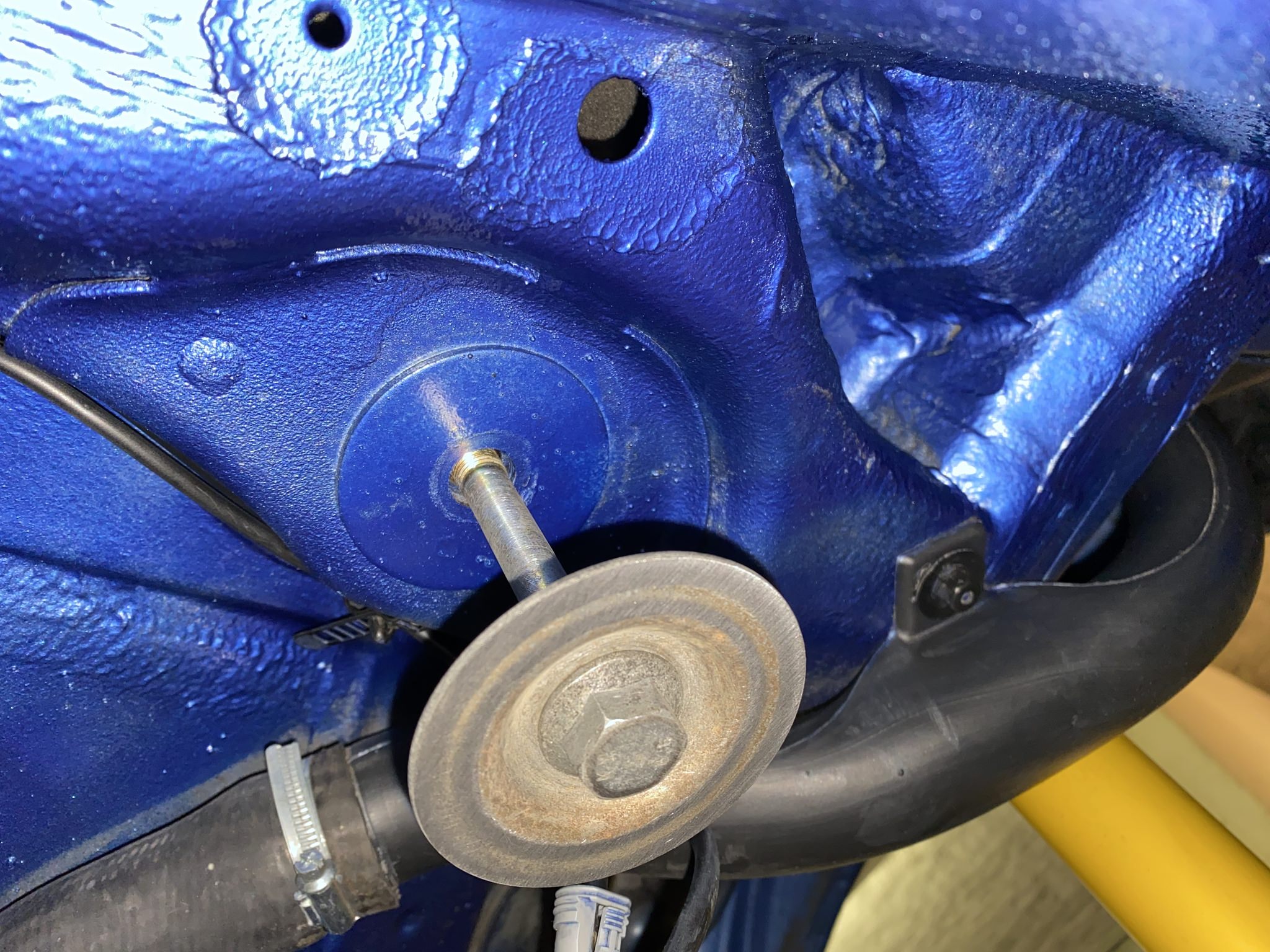

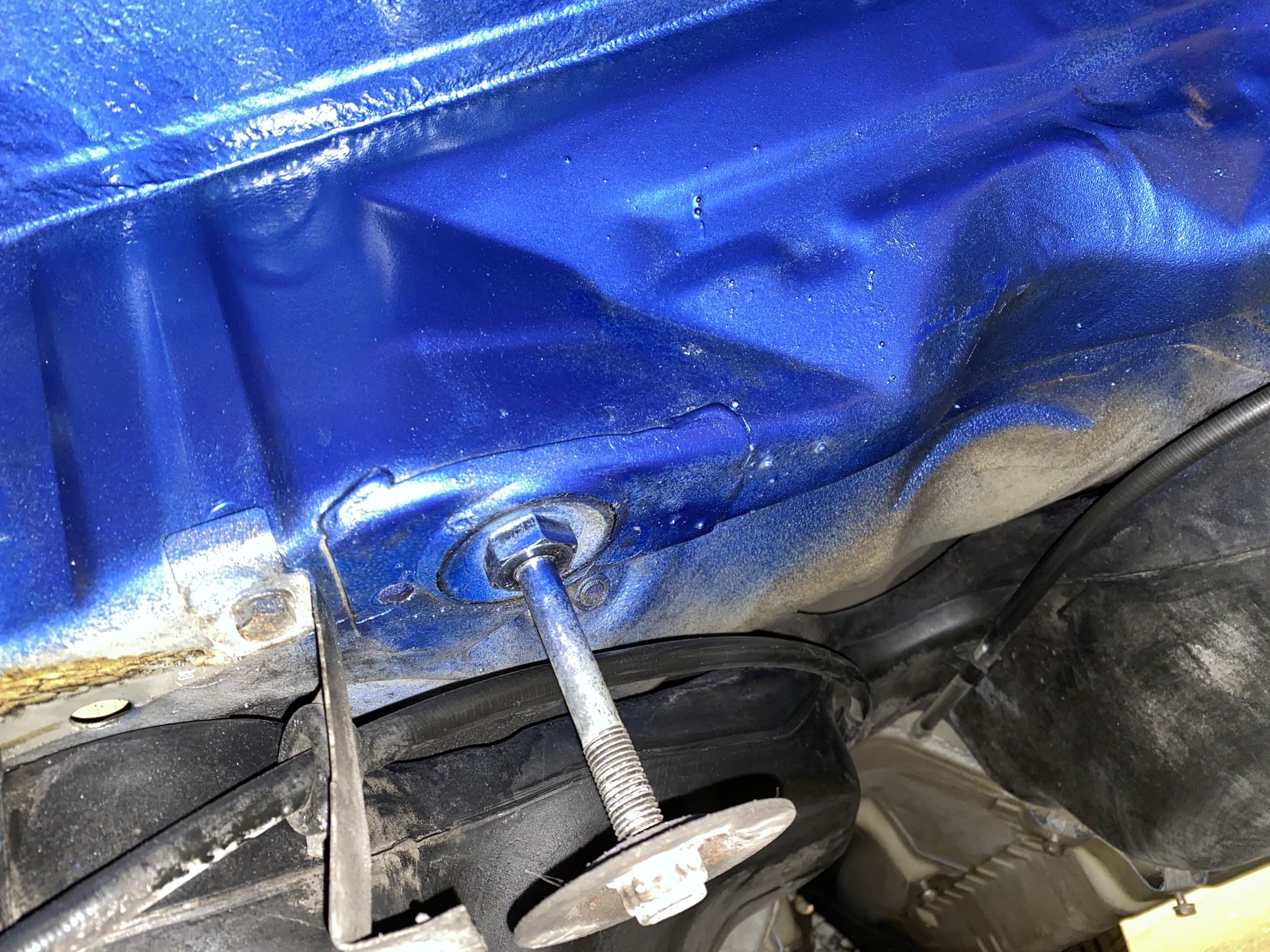

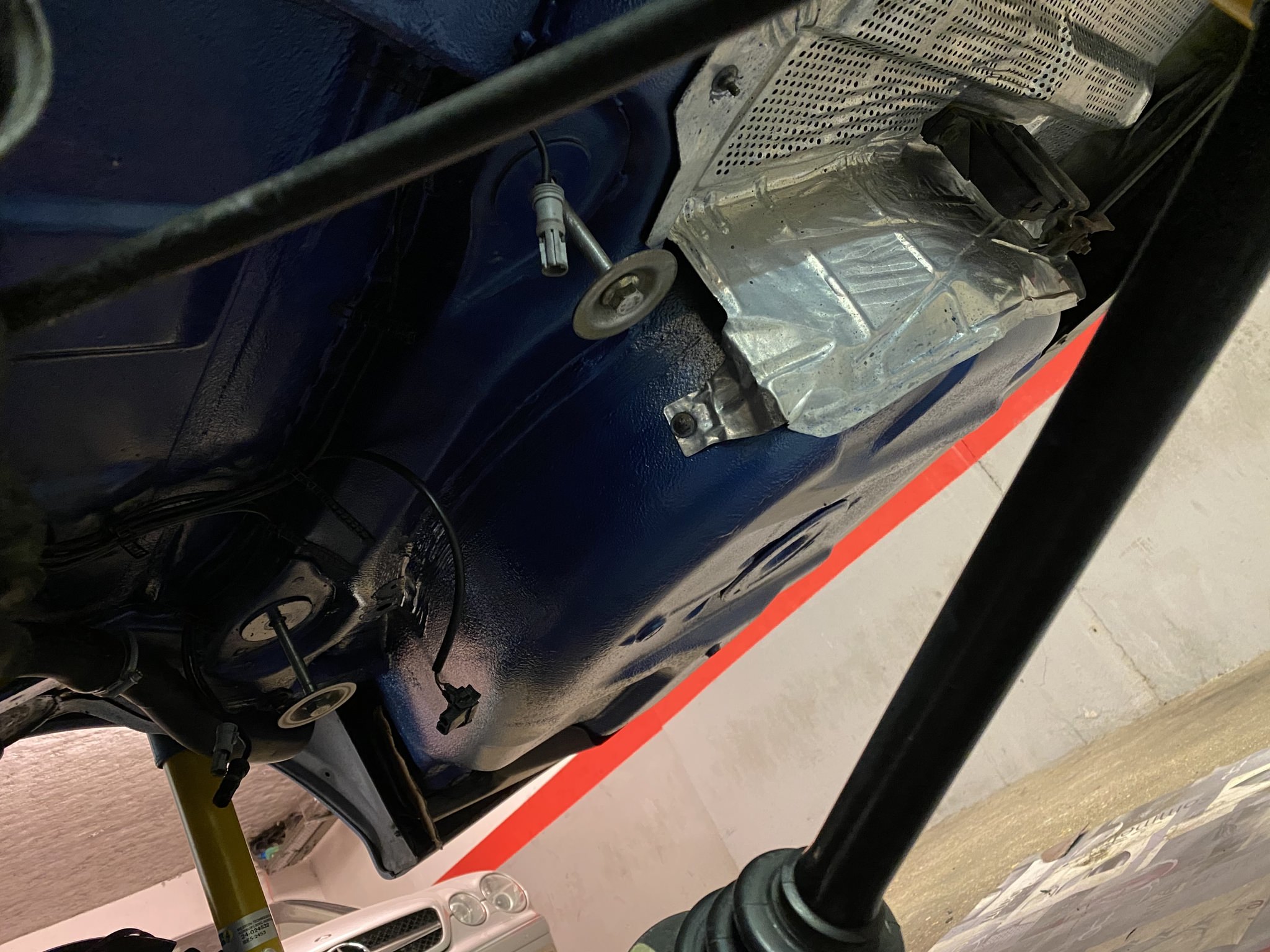

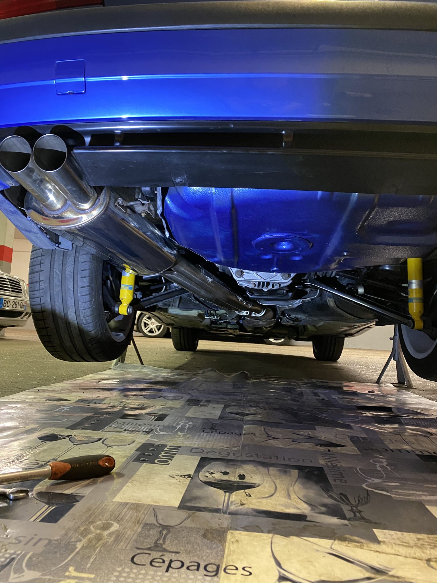

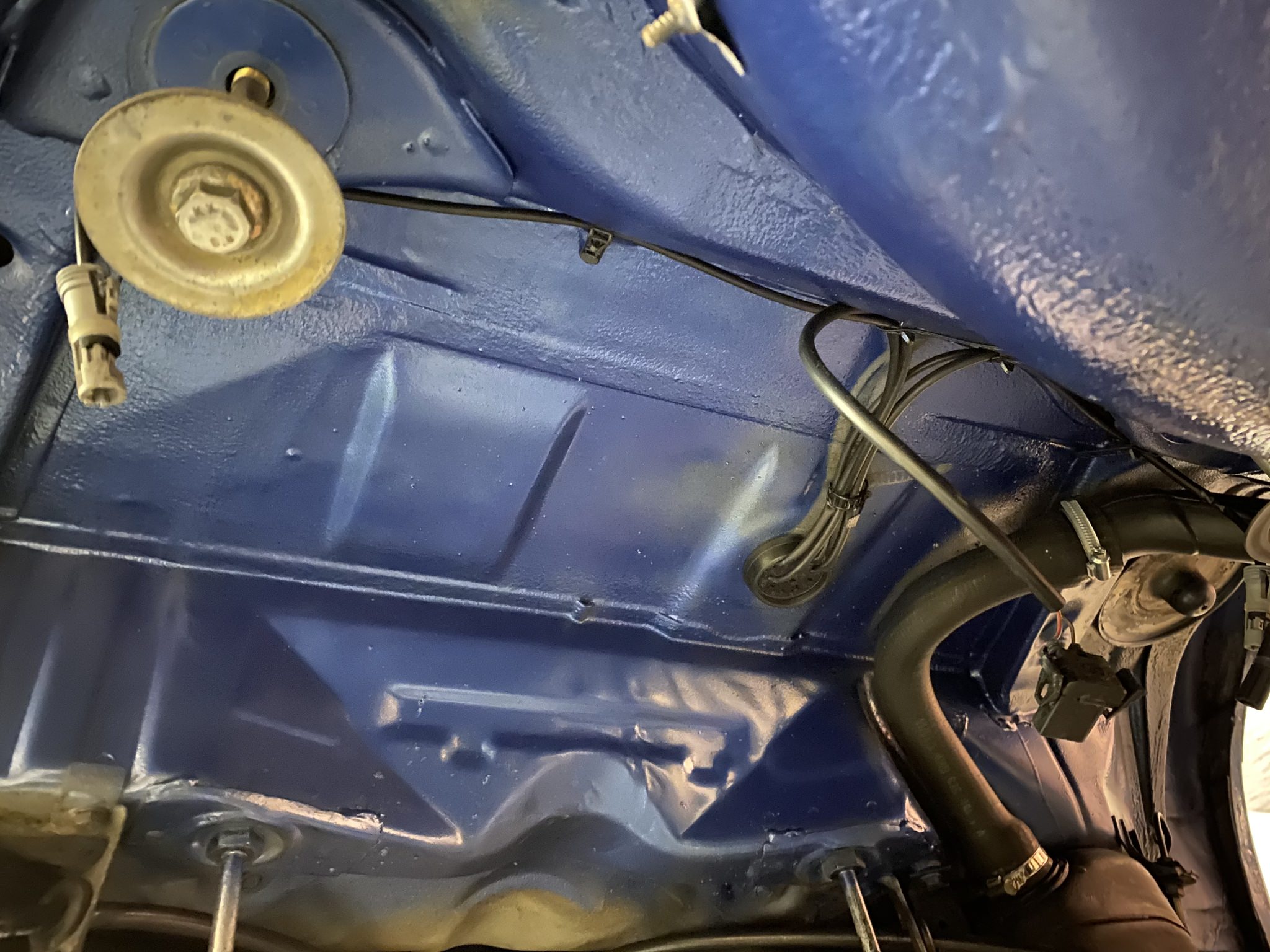

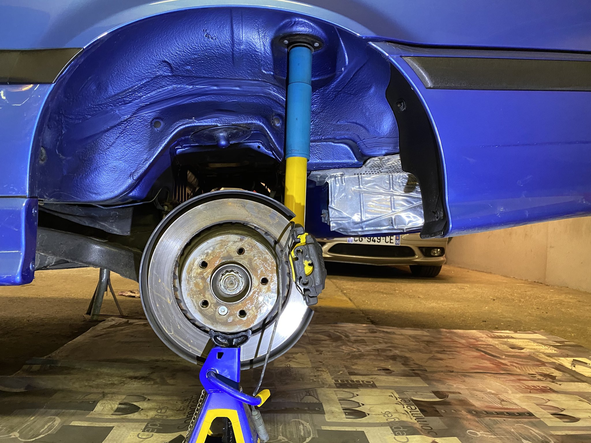

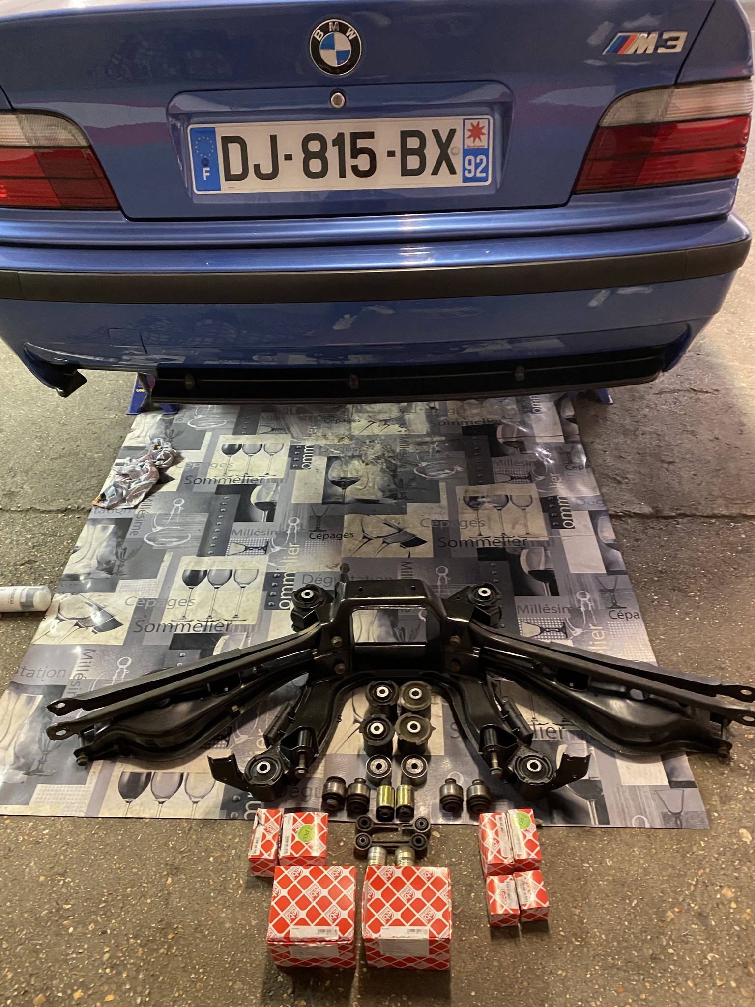

michM3 Posté(e) le 4 mai 2020 Auteur Signaler Partager Posté(e) le 4 mai 2020 J'ai profité du confinement pour changer tous les silentblocs du train arrière et deux biellettes du train avant, silentblocs d'échappement, plus nettoyage de toutes les pièces et du dessous de caisse. J'ai été surpris par le bon état des silentblocs qui présentaient encore bien pour leur âge (24ans et 137000kms) et du dessous de caisse qui ne présente aucune trace de corrosion. 1 8 Lien vers le commentaire Partager sur d’autres sites Plus d'options de partage...

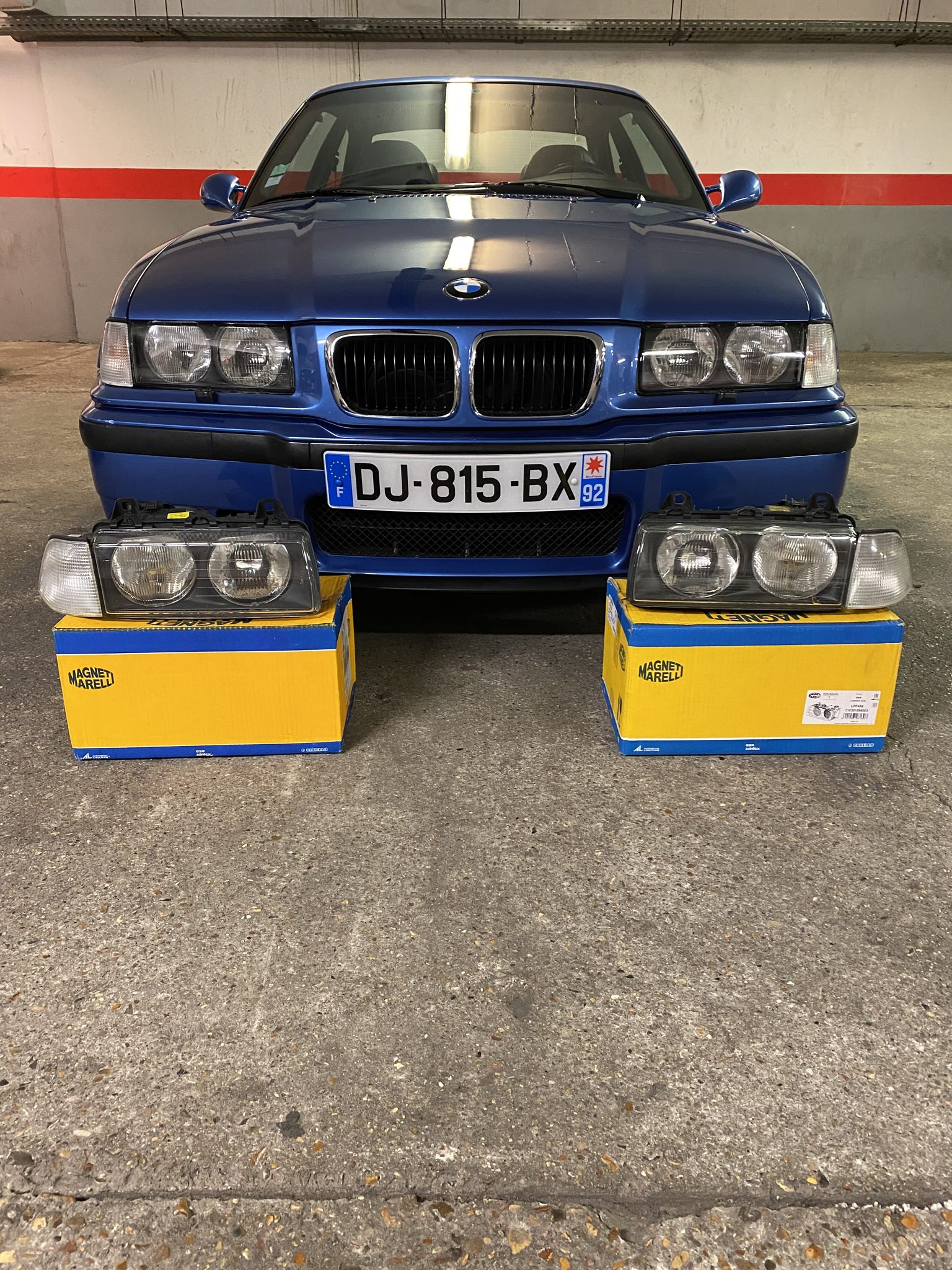

michM3 Posté(e) le 4 mai 2020 Auteur Signaler Partager Posté(e) le 4 mai 2020 Et petite cerise sur le gâteau, changement des optiques de phares et clignotants de la ///M3 qui en avaient besoin. Et comme la ///M5 était jalouse je lui ai aussi changé les optiques de phares et la différence est juste Pour les silentblocs la M5 y a eu droit en 2014 à 125000kms aujourd'hui, elle a 146000 kilomètres, donc RAS. Vivement la fin du confinement et les vacances . 1 8 Lien vers le commentaire Partager sur d’autres sites Plus d'options de partage...
