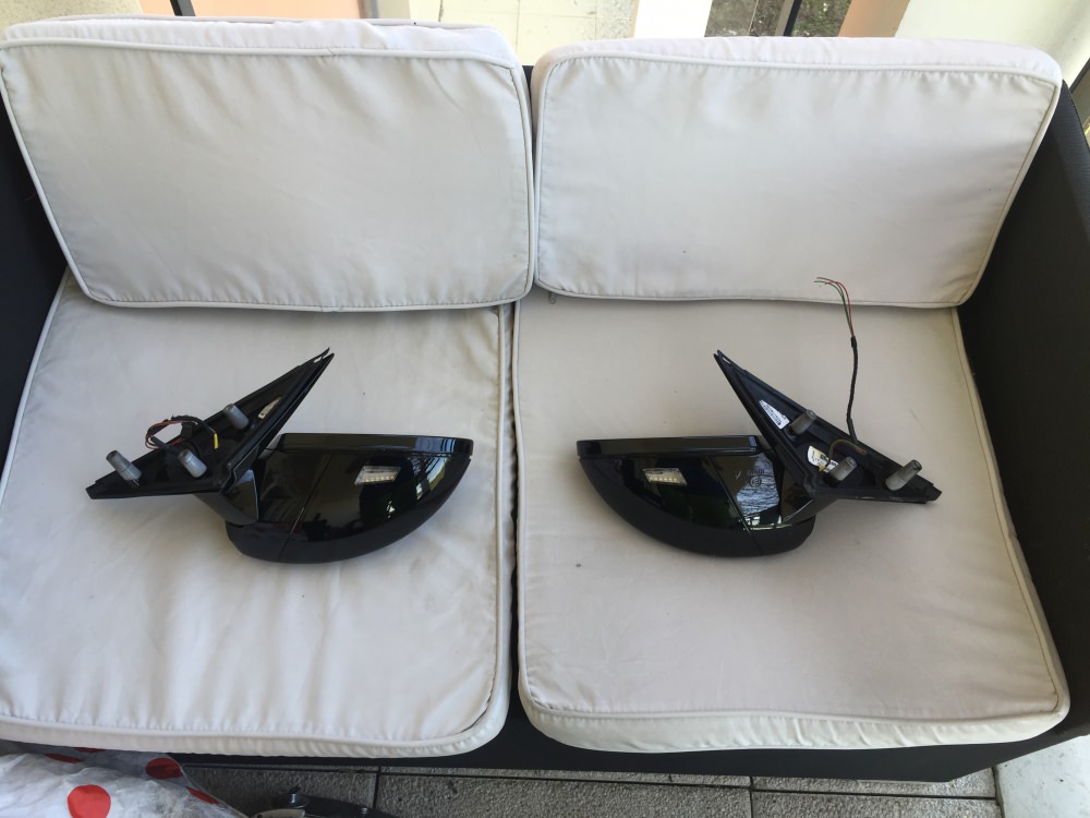

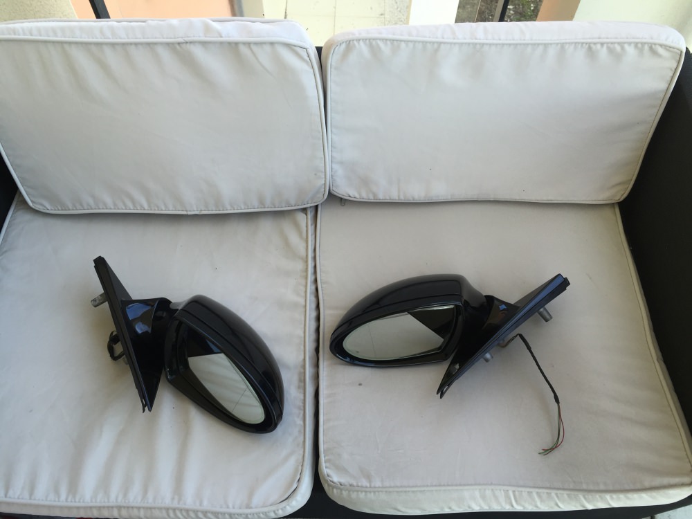

adrienn Posté(e) le 25 mars 2016 Auteur Signaler Partager Posté(e) le 25 mars 2016 (modifié) Voila les gars ça avance plutôt tres bien la boite est remonter on ci est repris à deux fois car super lourde et vraiment chiant avec le vérin de fosse qui n était pas très stable !! la boite a faillit tomber et résultat du compte mon oncle sans est couper le doigt obliger de faire un tour au urgence résultat 5 points de souture fait chier ... je vous posterai des photos du M demain en attendant je vous poste les photos des Rétros que j'ai recu Modifié le 25 mars 2016 par adrienn Lien vers le commentaire Partager sur d’autres sites Plus d'options de partage...

julien m Posté(e) le 26 mars 2016 Signaler Partager Posté(e) le 26 mars 2016 Desolé pour le doigt de ton oncle Les boites ça m'arrive de les sangler sur les vérins , ça a du être chaud comme tu dit, lol Enfin des beaux rétros! super Bonnes continuation Lien vers le commentaire Partager sur d’autres sites Plus d'options de partage...
adrienn Posté(e) le 26 mars 2016 Auteur Signaler Partager Posté(e) le 26 mars 2016 il y a une heure, julien m a dit : Desolé pour le doigt de ton oncle Les boites ça m'arrive de les sangler sur les vérins , ça a du être chaud comme tu dit, lol Enfin des beaux rétros! super Bonnes continuation Oui enfin en general j'ai le miens avec un plateau mais je l'avais prêter et on me l'a casser du coup je me suis retrouver un peu dans la merde ... Lol j aurai préférer que ce soie moi qui me coupe enfin bon oui de beau rétroviseurs et les vrai merci Julien Lien vers le commentaire Partager sur d’autres sites Plus d'options de partage...

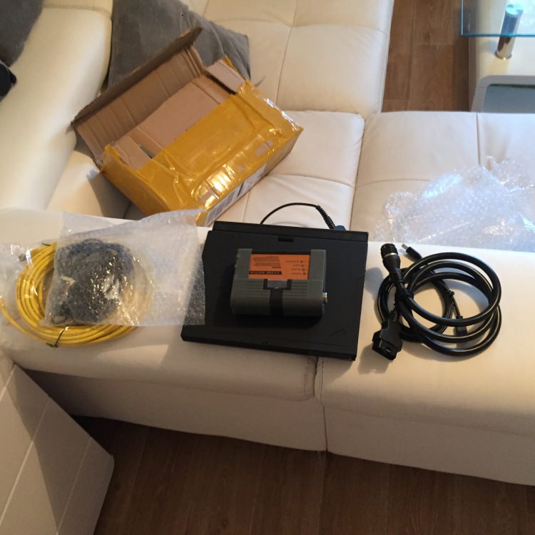

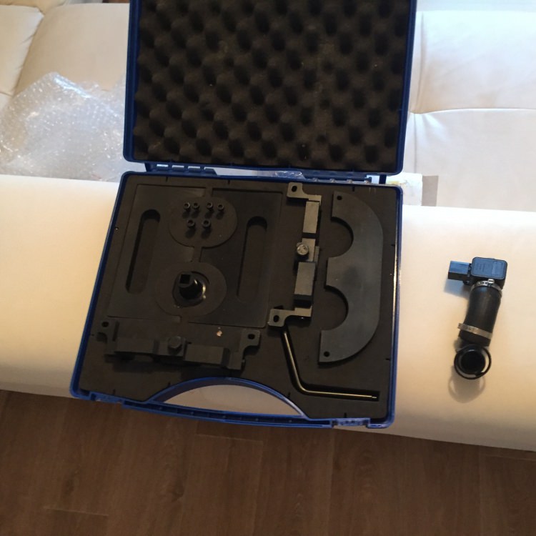

adrienn Posté(e) le 31 mars 2016 Auteur Signaler Partager Posté(e) le 31 mars 2016 Salut à tous voici les photos du matériel reçu dernièrement valise complete ista kit tool calage arbres à cam et vanos ainsi que le debimetre D'air qui etait casser ainsi que la durite ! 1 Lien vers le commentaire Partager sur d’autres sites Plus d'options de partage...

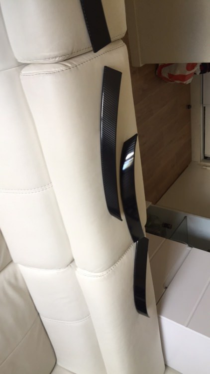

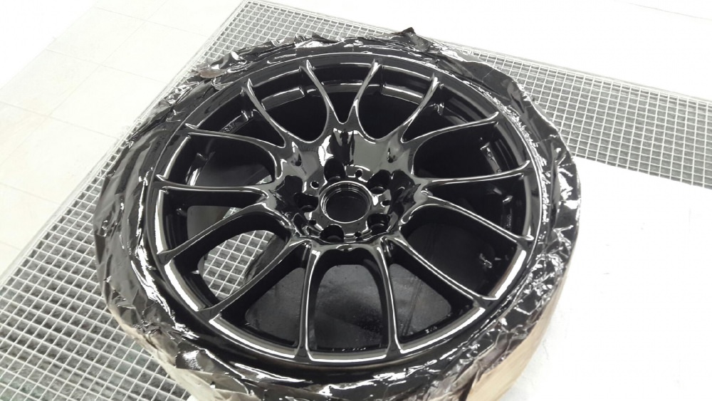

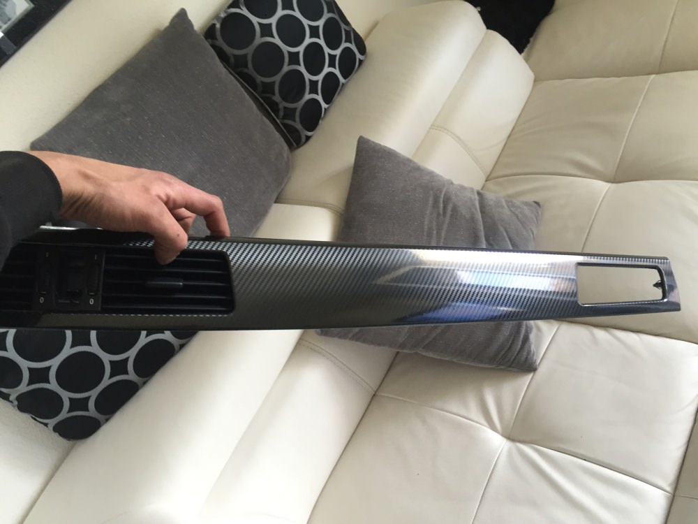

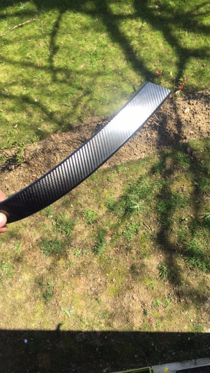

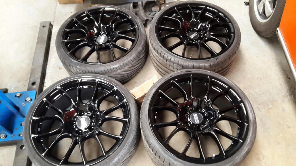

adrienn Posté(e) le 2 avril 2016 Auteur Signaler Partager Posté(e) le 2 avril 2016 (modifié) Il y a 13 heures, aspartouille92 a dit : bravo ! un vrai passionné... Hâte de la voir finie et surtout de l'entendre Merci à toi le moteur est en place ainsi que la bva calage arbres à cam fait reste plus cas caler les vanos ! Un sacrée casse tête pour avoir leur Rta cher Bmw et surtout pour les comprendre ... Il me retarde En attendant j'ai fait repeindre les 4 jantes en noir brillant car le Chrome blingbling me plaisait absolument pas ! J ai monter également les insignes Bmw capot mâle arrière et volant en carbon black ! Les calandres de Pc avant en black mat Et pour finir j ai poser mon covering 5D sur mes inserts ! Je vous poste quelques photos Modifié le 2 avril 2016 par adrienn Lien vers le commentaire Partager sur d’autres sites Plus d'options de partage...
aspartouille92 Posté(e) le 2 avril 2016 Signaler Partager Posté(e) le 2 avril 2016 Tu es mécanicien de métier mais chez la marque à l'hélice ou pas du tout ?! Certes la mécanique est presque idem pour tous types de moteurs thermiques mais s'attaquer solo à un V10 je te tire mon chapeau, bravo ! 1 Lien vers le commentaire Partager sur d’autres sites Plus d'options de partage...
