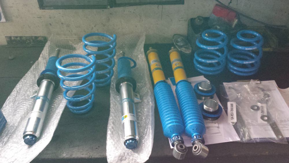

jeune01 Posté(e) le 3 novembre 2017 Auteur Signaler Partager Posté(e) le 3 novembre 2017 Quelques évolutions comme les freins qui passe en M performance avec les disque de CSL + durite avia et liquide RBF660. Et montage des Bilstein réglable en dureté et hauteur plus des cale de 20 avant et arrière en attendant les jantes du pack CS. Tout ça pour m en séparé. Vendu mais pour sois en trouver une avec un peu moins de kilomètre ou CSL ou passer sur un V8. Le CSL j ai laisser tomber, il son fou. J ai pas trouver de M3 E46 autre que noir ou gris qui me plaît mais j ai trouver un petit bijou en E90. J en dirai plus quand ça sera officiel 2 Lien vers le commentaire Partager sur d’autres sites Plus d'options de partage...
