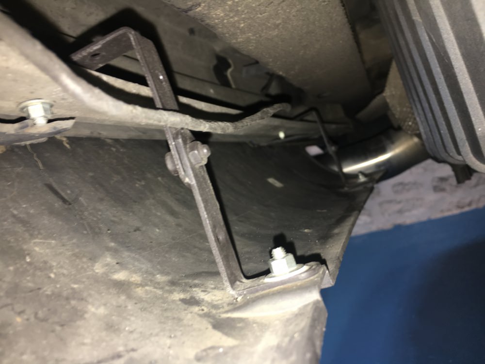

Olivierq Posté(e) le 8 juillet 2017 Auteur Signaler Partager Posté(e) le 8 juillet 2017 Hello à tous, quelques news du panzer... 2 pneus ps4 en début d'année pour remplacer les PZero Rosso usés jusqu'à la corde, ça semble bien tenir à voir la longévité. Vidange, filtres divers faits également, RAS ça tourne rond, 122000 km. Je me suis décidé à racheter un diffuseur, le mien s'est détaché en roulant. Et du coup j'ai voulu le monter ce matin et là je m'aperçois que je ne peux pas fixer la partie du bas. Je m'explique, j'ai bien trouvé sur la jupe arrière les trous pour visser les extrémités des 2 parties du diffuseur qui encadrent les pots, en haut il y a des fentes pour insérer les languettes en plastique, jusque là tout va bien. Mais ça se gâte en bas du diffuseur, il y a 2 trous dans lesquels j'imagine passent des vis mais je n'ai pas d'attache pour fixer ce retour qui revient un peu sous la voiture. Il me manque une pièce ??? Ca expliquerait pourquoi le précédent s'est détaché du coup... Je vous remercie par avance pour vos lumières ! Olivier Lien vers le commentaire Partager sur d’autres sites Plus d'options de partage...
brarou Posté(e) le 25 août 2017 Signaler Partager Posté(e) le 25 août 2017 Oui ton pc est cassé, il te manque les 2 pates plastique pour y fixer le diffuseur. Moi c'etait pareil mais je me suis fais des fixations maisons et ce ne bouge pas Lien vers le commentaire Partager sur d’autres sites Plus d'options de partage...
Olivierq Posté(e) le 27 août 2017 Auteur Signaler Partager Posté(e) le 27 août 2017 merci Brarou pour ta réponse, j'ai fini par faire la même chose que toi Lien vers le commentaire Partager sur d’autres sites Plus d'options de partage...
