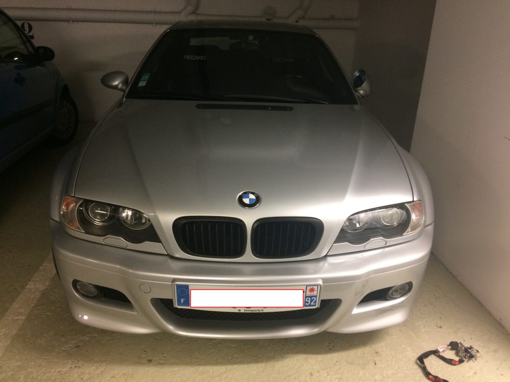

Maverick7764 Posté(e) le 24 octobre 2017 Auteur Signaler Partager Posté(e) le 24 octobre 2017 Hola, Bon ca c'est fait. C'est simple à monter une fois que le système est compris... Il suffit de déclipser les deux parties pour les enlever. Pour le montage, poser la grille externe, ajusté la grille interne et clipser. Juste besoin d'un mini tournevis plat pour déclipser. J'en avait marre de cette calandre chrome. 1 Lien vers le commentaire Partager sur d’autres sites Plus d'options de partage...
theplumber Posté(e) le 24 octobre 2017 Signaler Partager Posté(e) le 24 octobre 2017 (modifié) Joli. Tu vas mettre des leds derrières ? Modifié le 24 octobre 2017 par theplumber Lien vers le commentaire Partager sur d’autres sites Plus d'options de partage...
jojobm Posté(e) le 24 octobre 2017 Signaler Partager Posté(e) le 24 octobre 2017 il y a une heure, theplumber a dit : Joli. Tu vas mettre des leds derrières ? Qui marchent, hin @Maverick7764 Lien vers le commentaire Partager sur d’autres sites Plus d'options de partage...
Maverick7764 Posté(e) le 25 octobre 2017 Auteur Signaler Partager Posté(e) le 25 octobre 2017 Vu que c'est la seule chose que vous voyez de la voiture sur une piste, je veux bien faire ça pour vous... 1 Lien vers le commentaire Partager sur d’autres sites Plus d'options de partage...

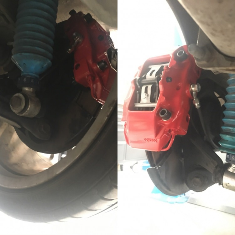

Maverick7764 Posté(e) le 5 avril 2018 Auteur Signaler Partager Posté(e) le 5 avril 2018 (modifié) Hola la compagnie, Un peu de news de la belle. La belle est au garage enfin pour autre chose que des réparations à la con: - Vidange - Réglage châssis - Montage des étriers Porsche arrières - Montage de PSC2 Et elle sera prête pour le grand circuit allemand... Stay tuned Cet été j'avais fait quelques tours avec sa copine: Modifié le 5 avril 2018 par Maverick7764 2 Lien vers le commentaire Partager sur d’autres sites Plus d'options de partage...

theplumber Posté(e) le 16 avril 2018 Signaler Partager Posté(e) le 16 avril 2018 Tu vas voir, cela va "assoir" l'auto au freinage. C'est pas une MRS, il faut du frein à l'arrière. Lien vers le commentaire Partager sur d’autres sites Plus d'options de partage...
Maverick7764 Posté(e) le 16 avril 2018 Auteur Signaler Partager Posté(e) le 16 avril 2018 il y a 11 minutes, theplumber a dit : Tu vas voir, cela va "assoir" l'auto au freinage. C'est pas une MRS, il faut du frein à l'arrière. Wallouah j'espère que ca va le faire... t'as mis quoi comme plaquette à l'arrière? Lien vers le commentaire Partager sur d’autres sites Plus d'options de partage...
theplumber Posté(e) le 16 avril 2018 Signaler Partager Posté(e) le 16 avril 2018 Au début de la Textar OEM qui avait tendance à s'user assez vite mais bon au prix ou on les paye (75 euros)... on peut les remplacer assez souvent. Je suis passé avec des Pagid RS29 mais je n'ai fait qu'une journée au Ring en fin d'année dernière donc j'ai pas pu me faire encore un réel avis dessus. Conclusion: gardes pour le moment tes plaquettes d'origine (avec des Rs29 devant) cela marche très bien Lien vers le commentaire Partager sur d’autres sites Plus d'options de partage...
