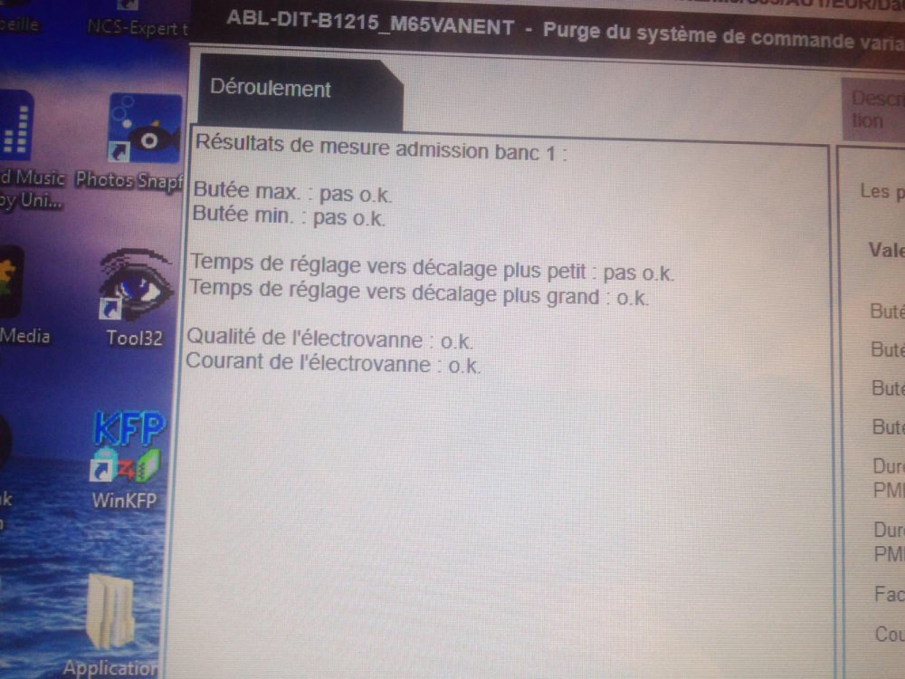

slim m5 Posté(e) le 15 mars 2016 Signaler Partager Posté(e) le 15 mars 2016 Salut à tous, quelqu'un sait comment tester,purger les vanos avec ista ? (rheingold) Lien vers le commentaire Partager sur d’autres sites Plus d'options de partage...

fan2BM Posté(e) le 17 mars 2016 Signaler Partager Posté(e) le 17 mars 2016 Je l'ai fait ce week end mais je rappelle plus ou c'est. .. Faut fouiller dans plan sav je crois et taper dans la barre de recherche"vanos" Je savais bien que j'aurai du enregistrer la procédure. .. J'ai mis plus de 2h à trouver. .. Lien vers le commentaire Partager sur d’autres sites Plus d'options de partage...
slim m5 Posté(e) le 17 mars 2016 Auteur Signaler Partager Posté(e) le 17 mars 2016 il y a 27 minutes, fan2bm a dit : Je l'ai fait ce week end mais je rappelle plus ou c'est. .. Faut fouiller dans plan sav je crois et taper dans la barre de recherche"vanos" Je savais bien que j'aurai du enregistrer la procédure. .. J'ai mis plus de 2h à trouver. .. Ok merci fan2bm il n'y a rien à desserrer ou autre? Tout se fait via le diag? Lien vers le commentaire Partager sur d’autres sites Plus d'options de partage...
Nico59 Posté(e) le 17 mars 2016 Signaler Partager Posté(e) le 17 mars 2016 Non il n'y a rien à toucher. Tout ce fait via le pc... La purge du système vanos dure environ 17min. 1 Lien vers le commentaire Partager sur d’autres sites Plus d'options de partage...

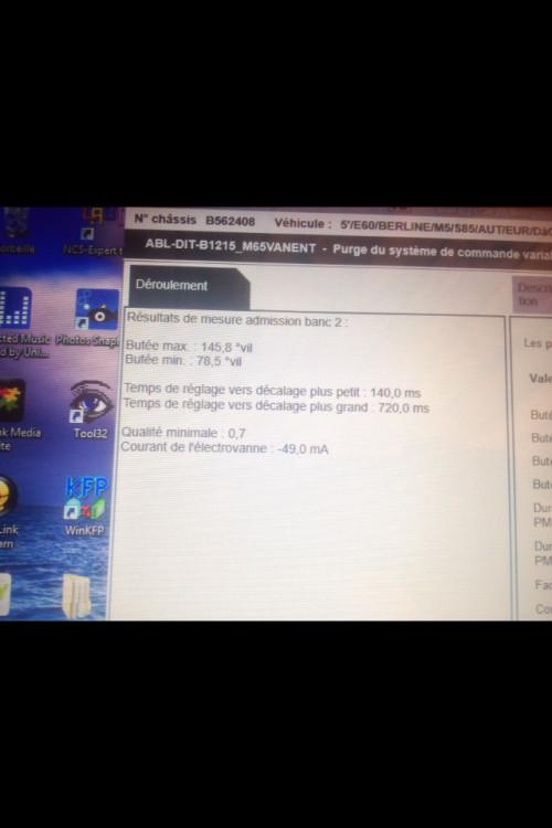

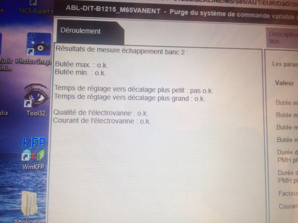

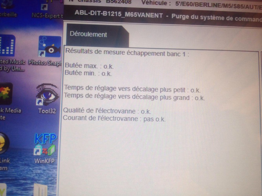

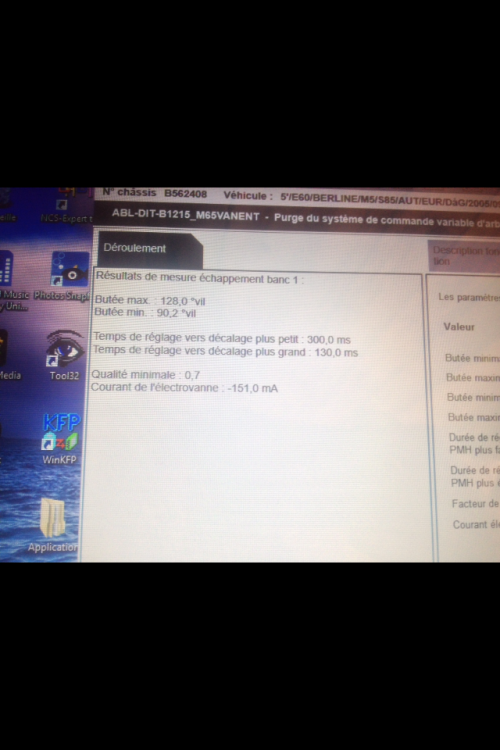

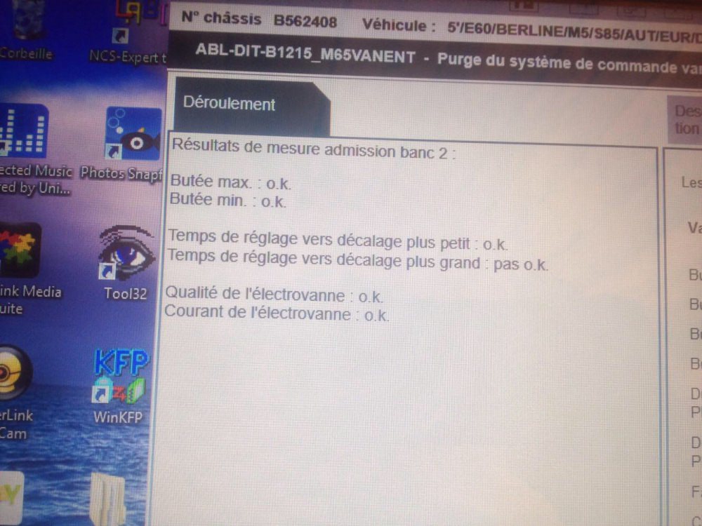

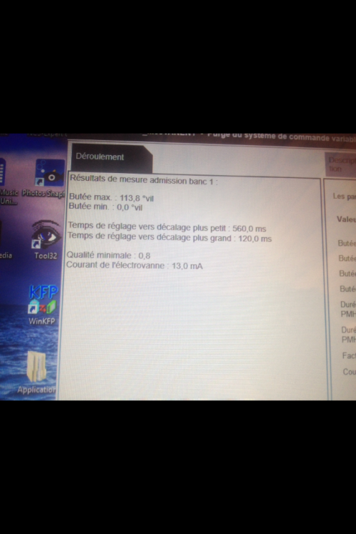

slim m5 Posté(e) le 17 mars 2016 Auteur Signaler Partager Posté(e) le 17 mars 2016 C'est bon les ga j'ai réussi faire ça nickel. Résultat electrovannes à changer merci de votre aide Lien vers le commentaire Partager sur d’autres sites Plus d'options de partage...
fan2BM Posté(e) le 17 mars 2016 Signaler Partager Posté(e) le 17 mars 2016 Quel valeurs elles ont? Lien vers le commentaire Partager sur d’autres sites Plus d'options de partage...
slim m5 Posté(e) le 17 mars 2016 Auteur Signaler Partager Posté(e) le 17 mars 2016 J'ai envoyé le rapport à Thomas il m'a dit de changer les 4. Je t'envoie ça demain en mp Lien vers le commentaire Partager sur d’autres sites Plus d'options de partage...
afv Posté(e) le 17 mars 2016 Signaler Partager Posté(e) le 17 mars 2016 Tu pourrais les mettre ici, ça peut toujours donner des infos aux autres. 1 Lien vers le commentaire Partager sur d’autres sites Plus d'options de partage...
slim m5 Posté(e) le 17 mars 2016 Auteur Signaler Partager Posté(e) le 17 mars 2016 il y a 6 minutes, afv a dit : Tu pourrais les mettre ici, ça peut toujours donner des infos aux autres. Ça m'étais venus à l'esprit je mets ça demain matin 1 Lien vers le commentaire Partager sur d’autres sites Plus d'options de partage...
afv Posté(e) le 17 mars 2016 Signaler Partager Posté(e) le 17 mars 2016 Ok top. 1 Lien vers le commentaire Partager sur d’autres sites Plus d'options de partage...
slim m5 Posté(e) le 17 mars 2016 Auteur Signaler Partager Posté(e) le 17 mars 2016 il y a 1 minute, afv a dit : Ok top. Comme ça on pourra peut-être aussi me donner quelques précisions supplémentaires Lien vers le commentaire Partager sur d’autres sites Plus d'options de partage...
slim m5 Posté(e) le 17 mars 2016 Auteur Signaler Partager Posté(e) le 17 mars 2016 Des avis ? Lien vers le commentaire Partager sur d’autres sites Plus d'options de partage...
