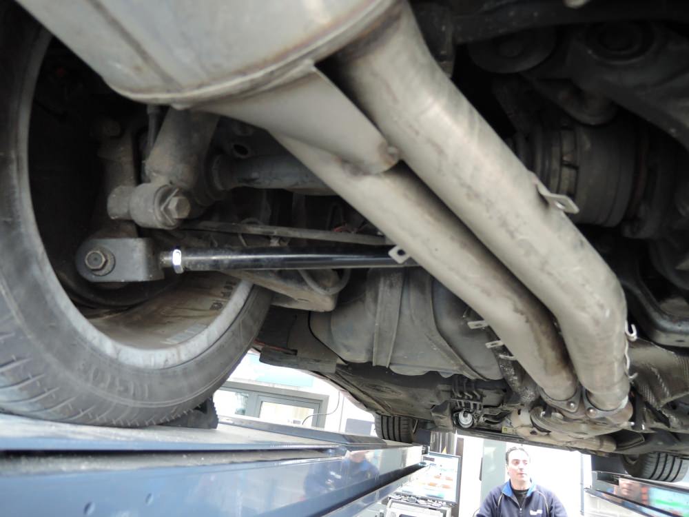

La paperasse étant en ordre, je me dirige chez 'Monsieur pnXXX' afin de régler ma géométrie. Pour ceux qui ont reconnu l'enseigne, les clients attendent à la chaîne là-bas, je patiente donc bien gentillement en gardant un oeil dans l'atelier. Je vois que la petite dame de l'accueil va chercher ma voiture sur le parking afin de la rentrer dans l'atelier, j'étais pas des plus à l'aise étant donné qu'elle faisait 1M40 :mrgreen: Une  bonne quinzaine de minutes plus tard, elle revient me voir en me disant que ma voiture est prête ! Elle me précise que je ne dois payer qu'une géométrie du train avant, étant donné que le train arrière était impeccable ... pour une fois une bonne nouvelle. Je suis quand même méfiant, car je ne reçois aucun rapport de géométrie avec les valeurs, mais je ne cherche pas en savoir plus. Après tout, c'est eux les pros, non ? :?:
Lundi matin, à 8h00 pile je me présente pour ma contre-visite. Ils vérifient rapidement les durites sur la fosse et toute la paperasse pour le rabaissement est en ordre également, j'étais très confiant pour la suite des opérations. Le contrôleur commence alors la vérification de la géométrie, et la bémol : il me signale un problème de carrossage à ma roue arrière droite. Effectivement, elle est toute droite avec une lecture à 0° de carrossage. Là contrôleur me demande alors le rapport de géométrie de 'Monsieur pnXXX', et évidemment je ne l'ai pas reçu. Je suis donc recalé, et je dois en prime payer pas moins de 70€ pour être au final recalé à nouveau. La mayonnaise commence à monter sévère, je pars comme une balle du contrôle, direction 'Monsieur PnXXX'.
Super énervé, je commence un petit scandale à l’accueil alors qu'il y a un paquet de clients en attente. J'ai payé pour une géométrie, et absolument rien n'a été réglé sur mon train arrière alors qu'on m'a précisé qu'il était impeccable. Le patron arrive alors, et me lâche le coup de grâce : "Ha, mais vous auriez dû nous dire que c'était pour le contrôle technique !". En bref, il sent la connerie qu'il vient de dire, sous-entendu qu'ils font la géométrie à moitié si personne ne vérifie derrière !! :shock: Je sens que la plupart de clients derrière commencent à chahuter, il me propose alors de refaire ma géométrie.
Une bonne vingtaine de minutes plus tard, il revient me voir en me disant que la voiture est réglée mais qu'ils n'arrivent pas à mettre plus de carrossage sur l'arrière, et qu'il y a trop de carrossage sur le train avant dû au rabaissement mais ce n'est pas réglable.
Arrivé chez moi, je regarde le rapport de géométrie, effectivement il me manque du carrossage sur le train arrière ... il a quelque chose qui cloche.Je me rend compte aussi qu'ils ont fait un réglage sur les valeurs d'une M3 E36 3.0 (voir première ligne) ... On va pas plus s'étaler sur le sujet, mais vous aurez compris ... Incompétence totale. :shock:

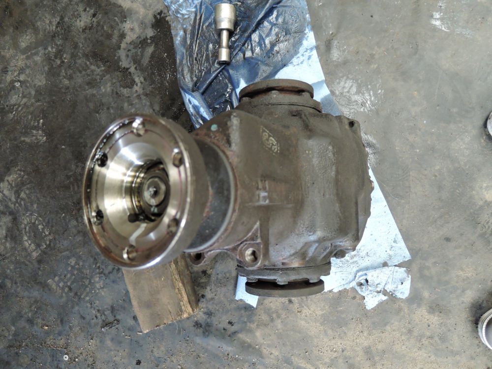

Etant donné que l'opération est beaucoup plus facile avec un pont, direction mon mécanicien où je suis fidèle depuis ma première BMW. Généralement, je met la main à la pâte avec lui, c'est parfait pour un passionné. :oui:

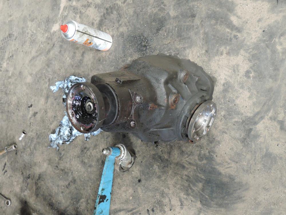

On place la bête sur la table d'opération, et c'est parti pour la chirurgie. D'ailleurs, ça me fait penser que je dois changer ma grille de PC avant. Pour ma défense, le sigle M3 a correctement été recollé depuis lors. 8)
On désacouple l'arbre de transmission du pont, ainsi que les cardans et tout ce qui est dans le chemin pour sortir le pont afin de remplacer le bourrage. :oui: On en profite pour jeter un oeil au plancher, et aucune trace de fissure ou autre .. je crois que j'ai passé un peu trop de temps en section E46, ça m'a rendu parano :mrgreen:
On attaque le bourrage de pont. Pas compliqué, un petit boulon et on enfile le nouveau bourrage. un petit coup de chiffon et c'est prêt à être remonté.
On passe au montage des bras réglables. Autant le côté arrière droit s'est fait en quelques minutes, autant l'arrière gauche a été une grosse galère. L'ancien boulon était complètement corrodé dans le SB, impossible de le sortir. Du coup pas moyen de placer un arracheur, on a fini par atomisé le SB et s'est sorti après quelques 30 minutes d'effort :o
Opération remontage : on place les nouveaux bras, on remonte le pont, cardans, nouvelle huile, et zouuuuu .... je file à la géométrie ! :oui:
