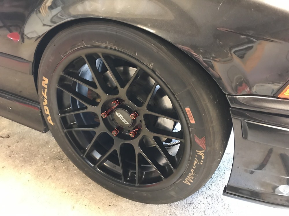

nasty Posté(e) le 15 janvier 2019 Auteur Signaler Partager Posté(e) le 15 janvier 2019 à l’instant, Gatouille a dit : Ah oui tu vas passer en mode 18 pouces, bienvenue dans le monde ou même les glands comme moi arrivent parfois à faire des temps corrects !? lol ! vrai ? ??? 1 Lien vers le commentaire Partager sur d’autres sites Plus d'options de partage...

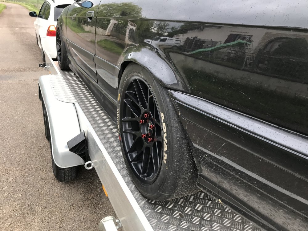

gegette Posté(e) le 15 janvier 2019 Signaler Partager Posté(e) le 15 janvier 2019 c’est pour ta E36? va falloir plus que du roller fender à mon avis... c’est quoi l’ET et largeur de tes APEX ? ca va coller un max si t’arrives à les rentrer ? Lien vers le commentaire Partager sur d’autres sites Plus d'options de partage...
nasty Posté(e) le 15 janvier 2019 Auteur Signaler Partager Posté(e) le 15 janvier 2019 9,5x18 ET 35 ? Lien vers le commentaire Partager sur d’autres sites Plus d'options de partage...
gegette Posté(e) le 16 janvier 2019 Signaler Partager Posté(e) le 16 janvier 2019 ca va etre juste mais ca devrait passer á l'arret... Lien vers le commentaire Partager sur d’autres sites Plus d'options de partage...

nasty Posté(e) le 17 janvier 2019 Auteur Signaler Partager Posté(e) le 17 janvier 2019 Il y a 10 heures, gegette a dit : ca va etre juste mais ca devrait passer á l'arret... j'avais testé avec des jantes OEM 18" de E46 et ca frottait a l'intérieur quand je braquais au max. mais bon ... c'est du 8.5" en OEM il me semble Lien vers le commentaire Partager sur d’autres sites Plus d'options de partage...
GEBm3 Posté(e) le 17 janvier 2019 Signaler Partager Posté(e) le 17 janvier 2019 il y a 34 minutes, nasty a dit : j'avais testé avec des jantes OEM 18" de E46 et ca frottait a l'intérieur quand je braquais au max. mais bon ... c'est du 8.5" en OEM il me semble Les oem E46 à l avant c est du 8.. Lien vers le commentaire Partager sur d’autres sites Plus d'options de partage...

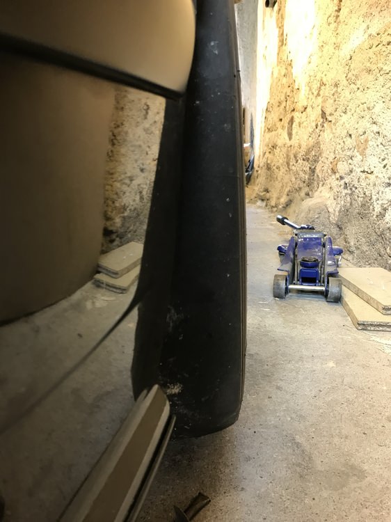

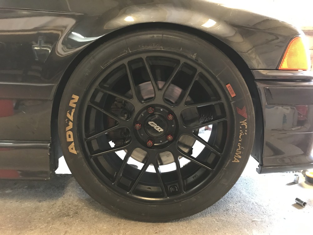

nasty Posté(e) le 3 mai 2019 Auteur Signaler Partager Posté(e) le 3 mai 2019 C’est rentré ! Quelques modifications ont été nécessaires pour positionner correctement la roue dans le passage. 2 2 Lien vers le commentaire Partager sur d’autres sites Plus d'options de partage...
gegette Posté(e) le 3 mai 2019 Signaler Partager Posté(e) le 3 mai 2019 Ca va coller sec là !! t'as essayé en dynamique? car c'est vraiment proche de partout là. ? tu peux braquer a fond devant? tu as combien de chasse avec ce set up? Lien vers le commentaire Partager sur d’autres sites Plus d'options de partage...
nasty Posté(e) le 3 mai 2019 Auteur Signaler Partager Posté(e) le 3 mai 2019 il y a 37 minutes, gegette a dit : Ca va coller sec là !! t'as essayé en dynamique? car c'est vraiment proche de partout là. ? tu peux braquer a fond devant? tu as combien de chasse avec ce set up? oui un petit test vite fait avec série de virages. Bon je te cache pas que ca frotte quand je braque a fond, en plus je touche de temps a autre mes durites de refroidissement ? ... Je fais une géométire mardi, je te dirais combien j'ai, pour le moment on a fait avec mon pote un para avec son laser de chantier lol, ca depanne ? 1 Lien vers le commentaire Partager sur d’autres sites Plus d'options de partage...
nasty Posté(e) le 3 mai 2019 Auteur Signaler Partager Posté(e) le 3 mai 2019 j'me tate a virer les pareboues a l'intérieur des roues avant ... vous avez fait quoi vous les pistards ? Lien vers le commentaire Partager sur d’autres sites Plus d'options de partage...
gegette Posté(e) le 3 mai 2019 Signaler Partager Posté(e) le 3 mai 2019 Il y a 5 heures, nasty a dit : j'me tate a virer les pareboues a l'intérieur des roues avant ... vous avez fait quoi vous les pistards ? j’ai pas de bonne photo ss la main mais je les ai coupés à moitié hauteur sur la partie avant. Ca permet de faire passer les gros pneus et évite d’accumuler l’eau, la boue etc dans la partie arr de l’aile. 1 Lien vers le commentaire Partager sur d’autres sites Plus d'options de partage...
nasty Posté(e) le 3 mai 2019 Auteur Signaler Partager Posté(e) le 3 mai 2019 (modifié) ah ! merci @gegette ! ? au top Modifié le 3 mai 2019 par nasty Lien vers le commentaire Partager sur d’autres sites Plus d'options de partage...

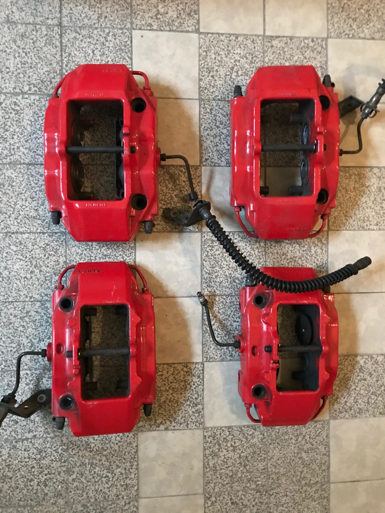

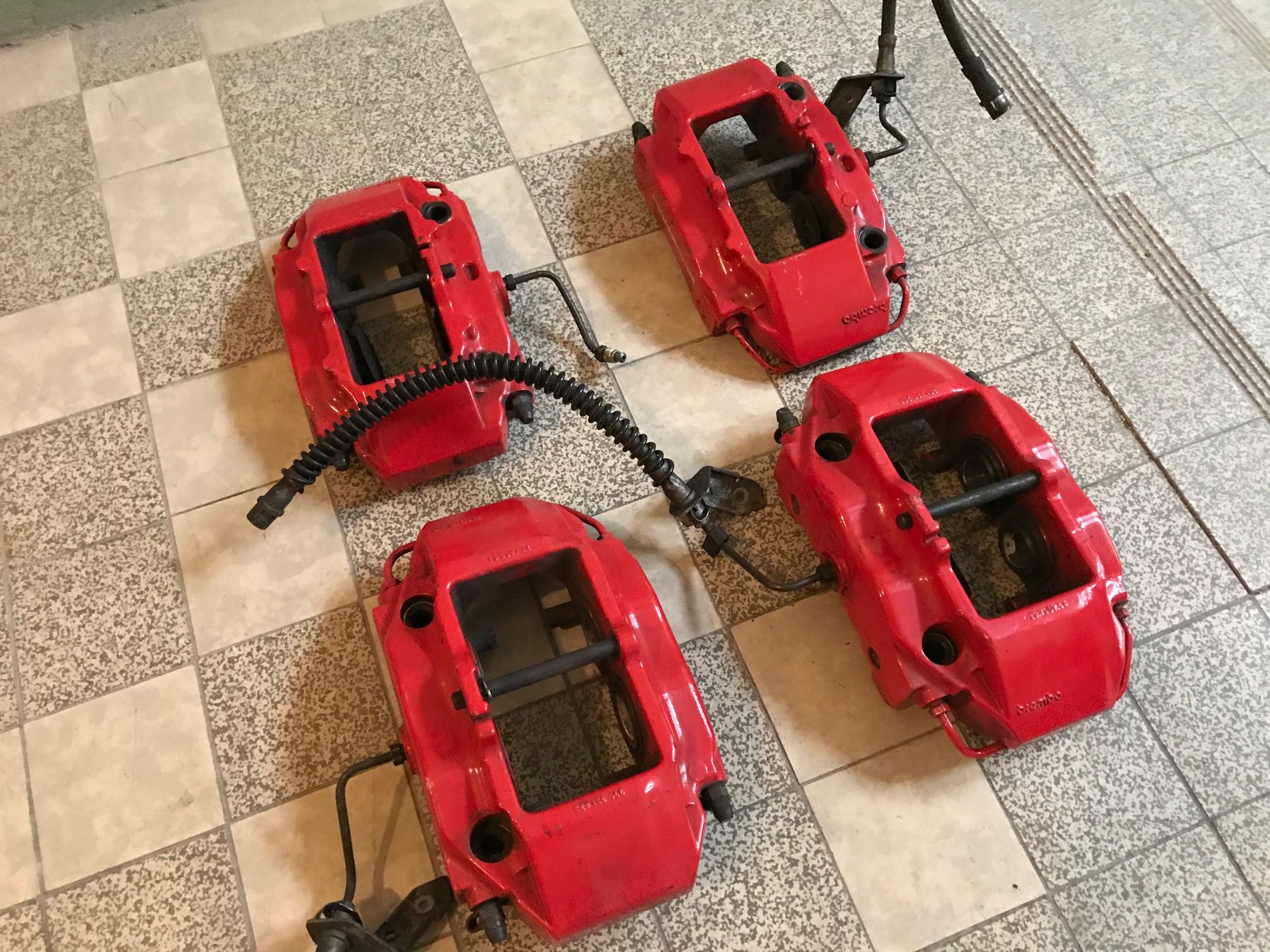

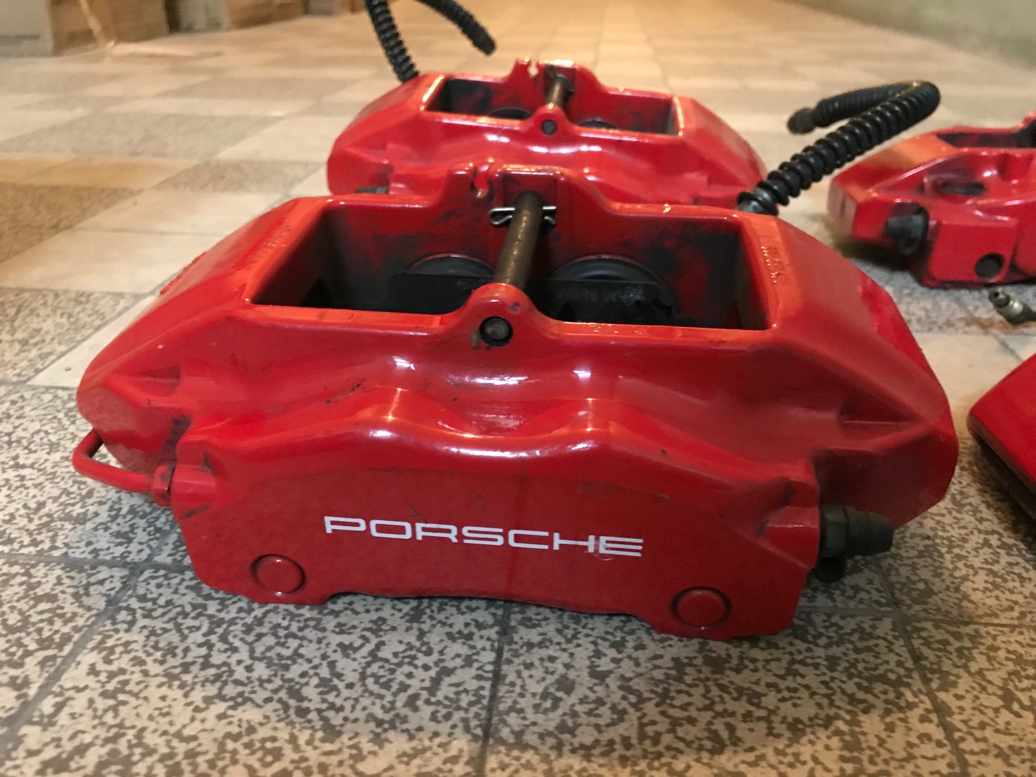

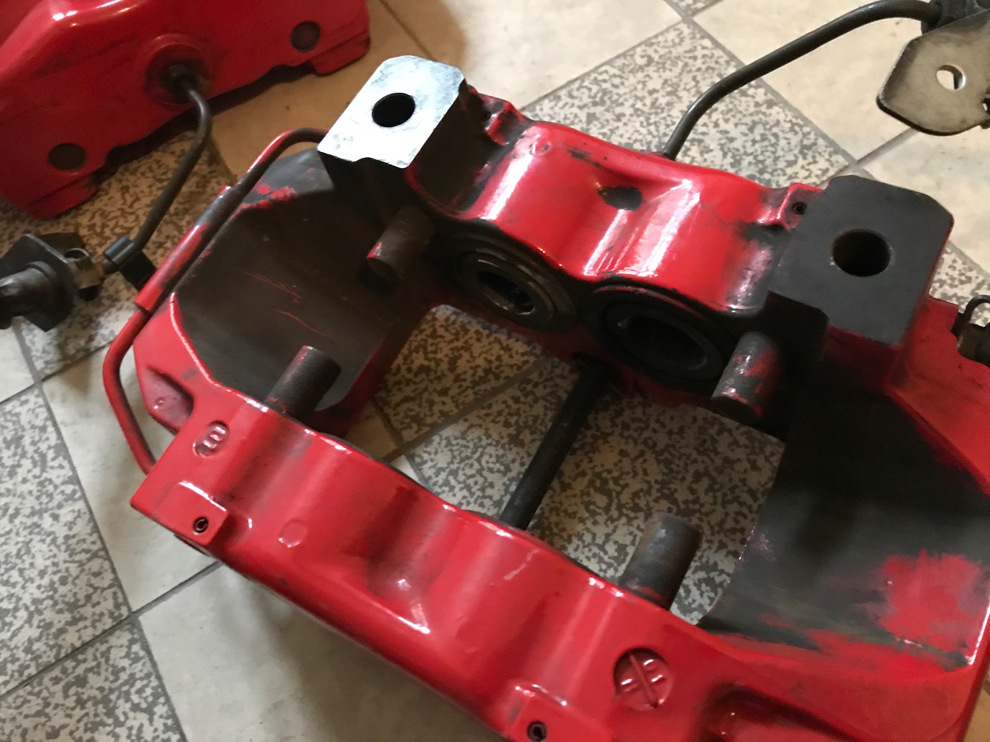

nasty Posté(e) le 19 juin 2020 Auteur Signaler Partager Posté(e) le 19 juin 2020 Prochain changement. Bon après je sais pas quand je pourrais le faire parce que un autre gros projet pour la E36 et la famille va s’agrandir donc v’chaud pour le moment. Merci à @Nakamiki d’avoir géré cette vente groupée. la qualité des pièces est vraiment top, pour ceux qui voudraient investir, vous pouvez y aller sans soucis. hâte d’essayer sur piste pour voir ce que ca donne mais ca respire la qualité 5 Lien vers le commentaire Partager sur d’autres sites Plus d'options de partage...
fredz72 Posté(e) le 20 juin 2020 Signaler Partager Posté(e) le 20 juin 2020 Pas plus d'infos sur ces étriers Porsches, pas de photos une fois montés? Lien vers le commentaire Partager sur d’autres sites Plus d'options de partage...
