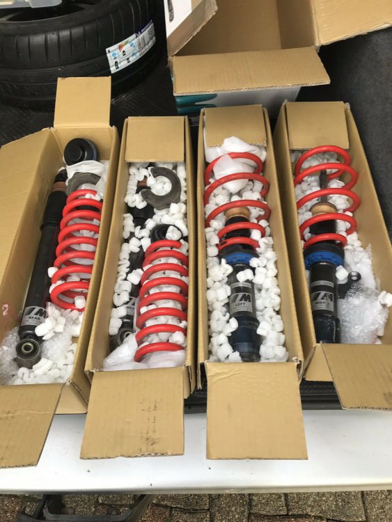

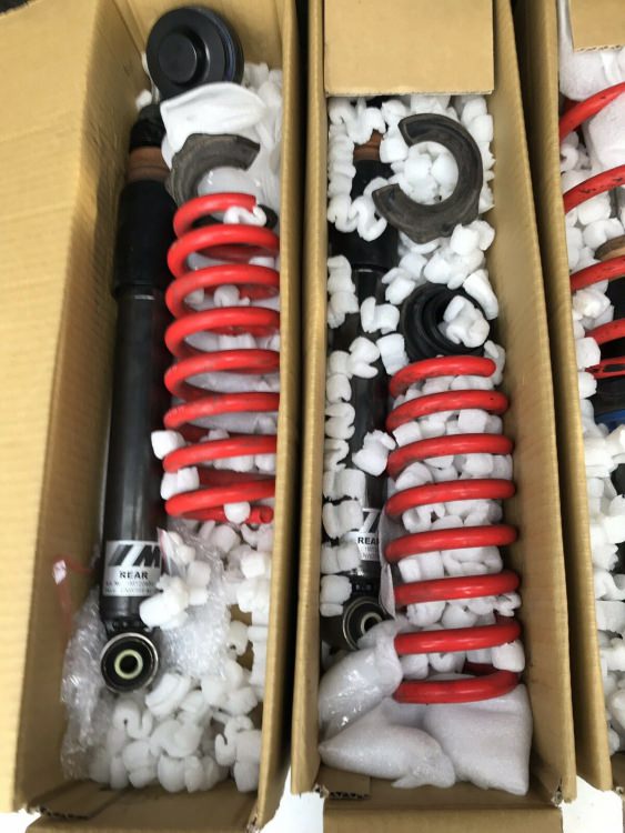

rocky69 Posté(e) le 2 février 2019 Signaler Partager Posté(e) le 2 février 2019 Salut, un conseil svp... Suspension Mperformance en occassion c'est conseillé? J'ai vu une annonce de suspension Mperformance avec 8000km pour 1200€ voici les photos Lien vers le commentaire Partager sur d’autres sites Plus d'options de partage...
OLO-M2 Posté(e) le 2 février 2019 Signaler Partager Posté(e) le 2 février 2019 La question c’est Combien de KM peut-on faire avec des suspensions Lien vers le commentaire Partager sur d’autres sites Plus d'options de partage...
Ynos22 Posté(e) le 2 février 2019 Signaler Partager Posté(e) le 2 février 2019 P,lus que 8000 km, c'est un très bon prix et ça transforme l'auto. Lien vers le commentaire Partager sur d’autres sites Plus d'options de partage...

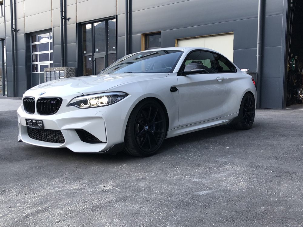

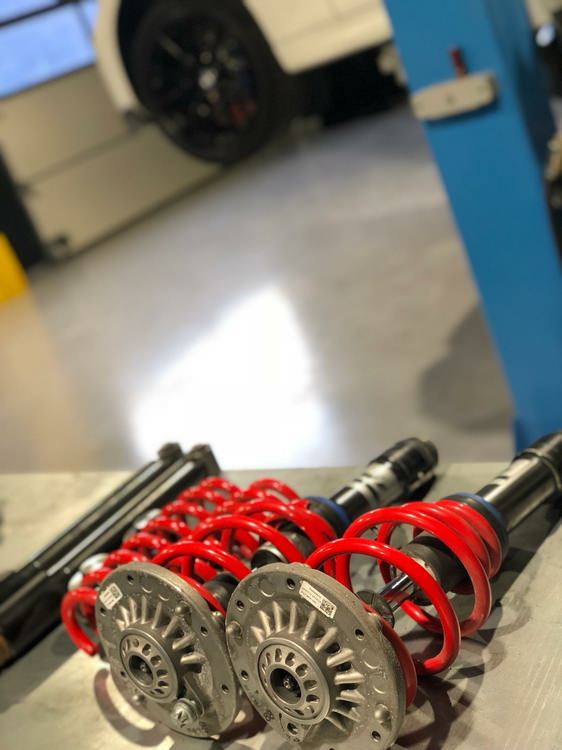

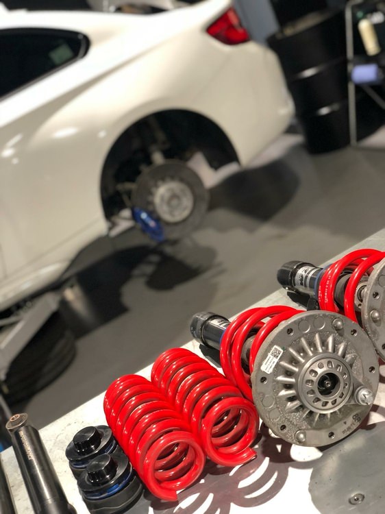

Watershed80 Posté(e) le 20 mars 2019 Signaler Partager Posté(e) le 20 mars 2019 En cours de montage, vivement ce week-end ? 4 1 Lien vers le commentaire Partager sur d’autres sites Plus d'options de partage...

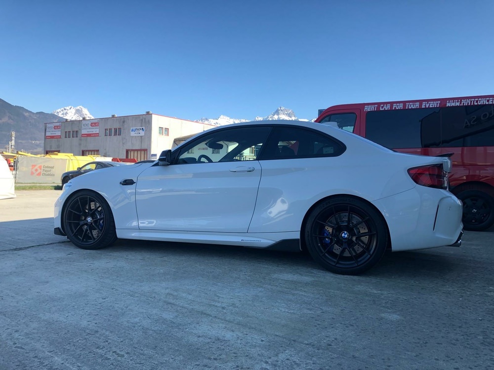

Watershed80 Posté(e) le 26 mars 2019 Signaler Partager Posté(e) le 26 mars 2019 Voilà le résultat ? Super content et le comportement est juste top tout en étant plus confortable ? 6 2 Lien vers le commentaire Partager sur d’autres sites Plus d'options de partage...
JSW2b Posté(e) le 27 mars 2019 Signaler Partager Posté(e) le 27 mars 2019 (modifié) Je vois que tu as bien rabaissé. Quel est le niveau de baisse ? Pour ma part, je voudrais qu'elle soit quasiment comme d'origine. J'ai pu lire qu'au plus haut ont peut fixer à -5 mm et le maxi -25 mm. Donc moi ce sera -5mm. Modifié le 27 mars 2019 par JSW2b Lien vers le commentaire Partager sur d’autres sites Plus d'options de partage...
Watershed80 Posté(e) le 28 mars 2019 Signaler Partager Posté(e) le 28 mars 2019 Le 27/03/2019 à 07:25, JSW2b a dit : Je vois que tu as bien rabaissé. Quel est le niveau de baisse ? Pour ma part, je voudrais qu'elle soit quasiment comme d'origine. J'ai pu lire qu'au plus haut ont peut fixer à -5 mm et le maxi -25 mm. Donc moi ce sera -5mm. La mienne est à 595 et 600mm donc valeurs standard BMW ? Je passe partout sans problème, j’ai fait le test avec quelques gendarme couche bien hard ? Lien vers le commentaire Partager sur d’autres sites Plus d'options de partage...

Watershed80 Posté(e) le 29 mars 2019 Signaler Partager Posté(e) le 29 mars 2019 Sûrement mais la je passe partout et l’auto est plus confortable que d’origine. Le toucher de route n’a rien à voir non plus ? Lien vers le commentaire Partager sur d’autres sites Plus d'options de partage...
