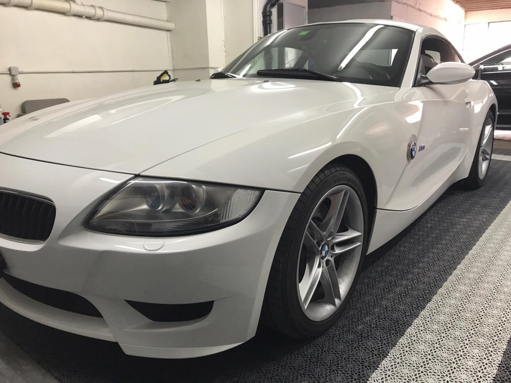

gex1000 Posté(e) le 24 mai 2016 Auteur Signaler Partager Posté(e) le 24 mai 2016 La fin du chantier .... Lien vers le commentaire Partager sur d’autres sites Plus d'options de partage...
julien m Posté(e) le 24 mai 2016 Signaler Partager Posté(e) le 24 mai 2016 il y a 7 minutes, gex1000 a dit : La fin du chantier .... Superbe sait t'on combien on avait en épaisseurs de peinture avant et après le poli lustré ? j'aimerais bien me faire un jour un truc à l'américaine avec 7 couches de vernis etc... Lien vers le commentaire Partager sur d’autres sites Plus d'options de partage...
gex1000 Posté(e) le 25 mai 2016 Auteur Signaler Partager Posté(e) le 25 mai 2016 (modifié) quelques reflets ... attention aux pupilles sensibles, le port de lunettes anti UV A et UV B est conseillé .... Modifié le 26 mai 2016 par gex1000 3 Lien vers le commentaire Partager sur d’autres sites Plus d'options de partage...
