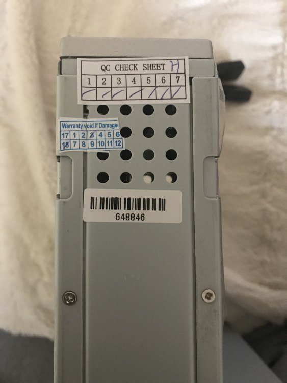

Pierrick2308 Posté(e) le 12 avril 2018 Signaler Partager Posté(e) le 12 avril 2018 C'est compliqué les ref chez erisin, ça change tout le temps, et sur le mien la ref n'est pas notée donc impossible de confirmer le modèle ! Lien vers le commentaire Partager sur d’autres sites Plus d'options de partage...
-JM- Posté(e) le 12 avril 2018 Auteur Signaler Partager Posté(e) le 12 avril 2018 Tu peux vérifier dans les menu. Cherches les infos hardware. C'est vrai que les références changent souvent, mais c'est mieux comme cela. Ca veut dire que les fabricant travailles pour les améliorer constamment Lien vers le commentaire Partager sur d’autres sites Plus d'options de partage...

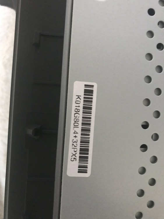

Biba16 Posté(e) le 12 avril 2018 Signaler Partager Posté(e) le 12 avril 2018 Les quelques étiquettes ici et la. Sur le carton c’est marqué 8846 ? Lien vers le commentaire Partager sur d’autres sites Plus d'options de partage...
-JM- Posté(e) le 12 avril 2018 Auteur Signaler Partager Posté(e) le 12 avril 2018 Et ben, voilà, ce n'est même plus la peine de vérifier dans les menus, c'est bien la dernière version Lien vers le commentaire Partager sur d’autres sites Plus d'options de partage...

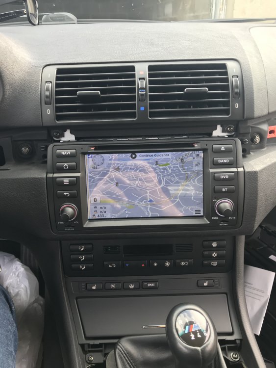

Biba16 Posté(e) le 13 avril 2018 Signaler Partager Posté(e) le 13 avril 2018 J’ai pas pu résister ! C’est monté ! Je suis super content 1 2 Lien vers le commentaire Partager sur d’autres sites Plus d'options de partage...
-JM- Posté(e) le 13 avril 2018 Auteur Signaler Partager Posté(e) le 13 avril 2018 Beau boulot As-tu dû faire des modifications de câblage comme tu le pensais ou tout fonctionne correctement ? Lien vers le commentaire Partager sur d’autres sites Plus d'options de partage...

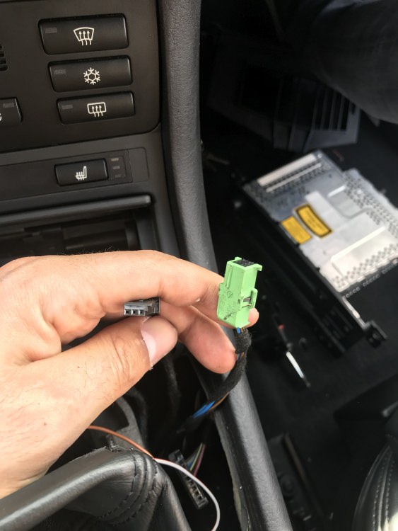

Biba16 Posté(e) le 13 avril 2018 Signaler Partager Posté(e) le 13 avril 2018 (modifié) il y a 22 minutes, -JM- a dit : Beau boulot As-tu dû faire des modifications de câblage comme tu le pensais ou tout fonctionne correctement ? Merci. Et merci pour ton topic, sinon je n’aurai pas franchis le pas !! Il est super rapide, 4gb de ram ca aide ! Les defauts que j’ai pu constater jusqu’a present, c’est le telephone, on m’entend bien parler, par contre moi j’entends rien. Ca parle dans mon tel. Ensuite si je lance deezer, si je coupe les applis, le son continue toujours. Alors que l’appli est fermer. Il faut la mettre sur pause. Je verrais a l’usage, je les tripotter même pas 1h. J’ai retrouvé 2 fils sous la console de vitre électrique. A votre avis ca sert a quoi ? Modifié le 13 avril 2018 par Biba16 Lien vers le commentaire Partager sur d’autres sites Plus d'options de partage...

Biba16 Posté(e) le 13 avril 2018 Signaler Partager Posté(e) le 13 avril 2018 (modifié) il y a 8 minutes, -JM- a dit : Il y a pas mal de truc branché sur la commande de climatisation, les as-tu tous bien rebranché ? Quand dis quitté l'appli, tu veux dire la fermer réellement ou juste la mettre en arrière plan ? Oui il y en a 4 exactement. Je les ai tous rebrancher. Ces 2 cosses semblent provenir de sous la soufflet de boite. Et je pense qu’ils n’étaient pas branché ! Oui je veux dire fermer complétement l’appli. Exemple sur mon iphone : je mets deezer, j’écoute de la musique, si je ferme réellement l’appli, ca coupe la musique. La non. En tout cas merci Jm. même pour le montage, ton topic m’a ete precieux, notamment pour les aérateurs centraux. Avec ta technique des 2 tournevis, ca vient tout seul ! Modifié le 13 avril 2018 par Biba16 1 Lien vers le commentaire Partager sur d’autres sites Plus d'options de partage...

AlexisM3 Posté(e) le 14 avril 2018 Signaler Partager Posté(e) le 14 avril 2018 Est-ce les 2 fils ne correspondent à ta barrette d'option. Appuies sur le mode sport ou sièges chauffants pour voir si ça s'allume. Lien vers le commentaire Partager sur d’autres sites Plus d'options de partage...

Biba16 Posté(e) le 14 avril 2018 Signaler Partager Posté(e) le 14 avril 2018 il y a une heure, AlexisM3 a dit : Est-ce les 2 fils ne correspondent à ta barrette d'option. Appuies sur le mode sport ou sièges chauffants pour voir si ça s'allume. Tout est tester. climatisation et barrette options. Tout fonctionne. Lien vers le commentaire Partager sur d’autres sites Plus d'options de partage...
Menu Posté(e) le 14 avril 2018 Signaler Partager Posté(e) le 14 avril 2018 Il y a 9 heures, Biba16 a dit : Merci. Et merci pour ton topic, sinon je n’aurai pas franchis le pas !! Il est super rapide, 4gb de ram ca aide ! Les defauts que j’ai pu constater jusqu’a present, c’est le telephone, on m’entend bien parler, par contre moi j’entends rien. Ca parle dans mon tel. Ensuite si je lance deezer, si je coupe les applis, le son continue toujours. Alors que l’appli est fermer. Il faut la mettre sur pause. Je verrais a l’usage, je les tripotter même pas 1h. J’ai retrouvé 2 fils sous la console de vitre électrique. A votre avis ca sert a quoi ? Le connecteur de gauche c’est l’entrée AUX de ton poste d’origine (qui ne te servira plus du coup ) à patir d’une certaine année il y avait le connecteur, il manquait juste l’adaptateur pour y mettre une entrée jack. 2 Lien vers le commentaire Partager sur d’autres sites Plus d'options de partage...

-JM- Posté(e) le 14 avril 2018 Auteur Signaler Partager Posté(e) le 14 avril 2018 Il y a 3 heures, Menu a dit : Le connecteur de gauche c’est l’entrée AUX de ton poste d’origine (qui ne te servira plus du coup ) à patir d’une certaine année il y avait le connecteur, il manquait juste l’adaptateur pour y mettre une entrée jack. L'autre connecteur, c'est pas un module Bluetooth ou le chargeur 6CD ? Lien vers le commentaire Partager sur d’autres sites Plus d'options de partage...
