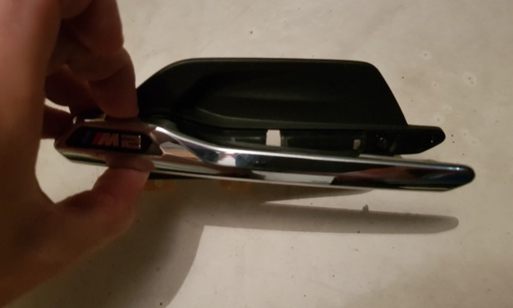

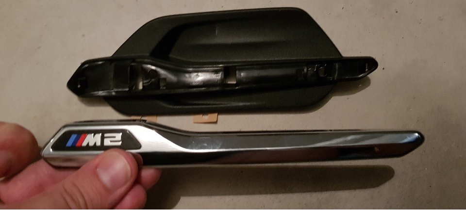

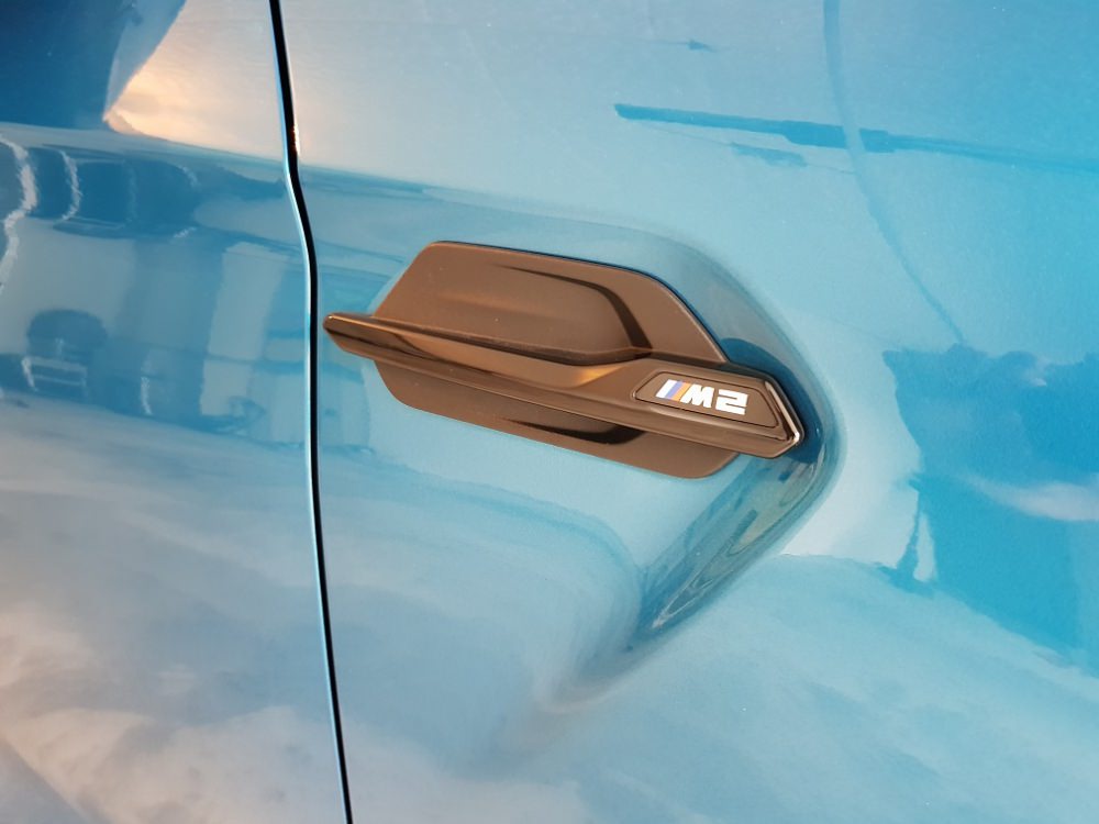

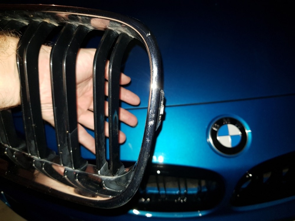

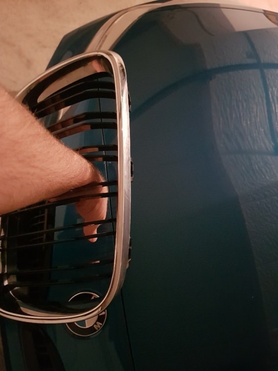

stopino Posté(e) le 29 octobre 2018 Signaler Partager Posté(e) le 29 octobre 2018 (modifié) Yes j étais surpris, j ai regardé les tuto, vidéo, etc... Je me suis dit que j allais galéré mais bon j allais essayer autrement mes mains passes à travers les barreaux après une fois le premier démonté, le deuxième s enlève tous seul, car tu déclipses de l intérieur. Pour les grilles sur le côté, je n ai pas tous changé, j ai juste déclipsé la barre chrome m2 en la prenant sur la pointe et j ai mis l autre à la place. Modifié le 29 octobre 2018 par stopino 2 Lien vers le commentaire Partager sur d’autres sites Plus d'options de partage...
ll_ll Posté(e) le 29 octobre 2018 Signaler Partager Posté(e) le 29 octobre 2018 Bien vu pour les grilles d aération Lien vers le commentaire Partager sur d’autres sites Plus d'options de partage...

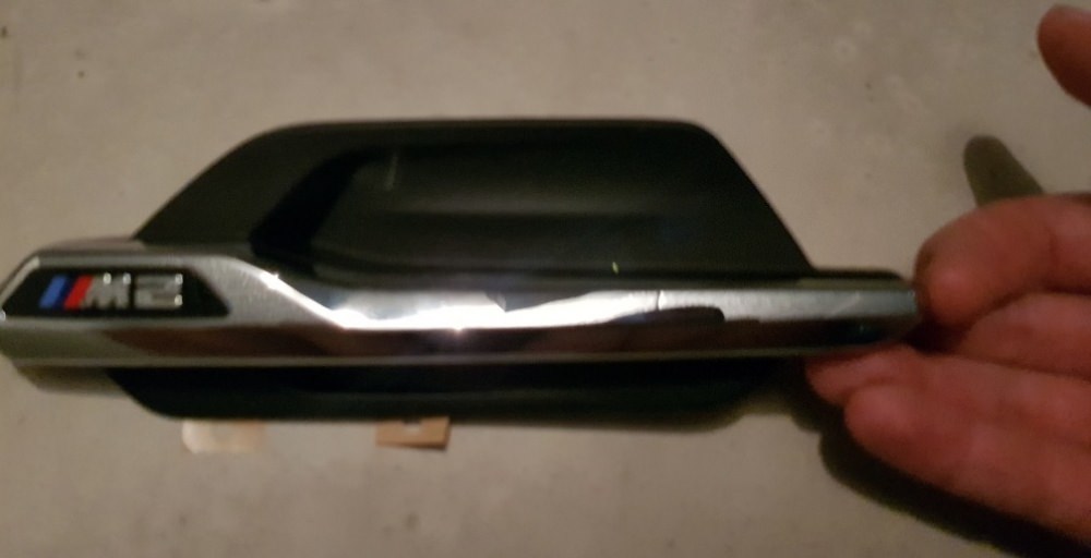

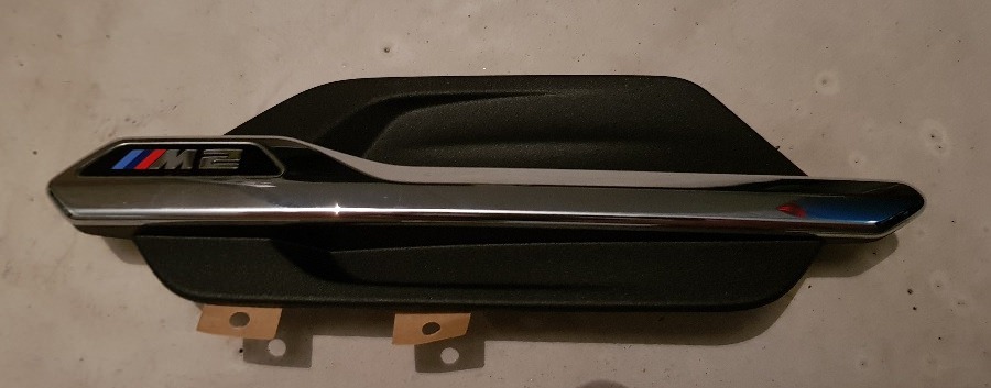

stopino Posté(e) le 30 octobre 2018 Signaler Partager Posté(e) le 30 octobre 2018 Pour les grilles latérales, inutiles de décoller l'ensemble comme on peux le voir sur des tuto, vous pouvez remplacer que la barre M2 qui est de couleur différentes en quelques minutes. il faut declipser par la gauche, avec l'ongle en soulevant doucement (pas besoin de tournevis) Vous le faite basculer puis declipser la partie gauche Voila c'est fait, plus qu'a remettre l'autre 1 2 Lien vers le commentaire Partager sur d’autres sites Plus d'options de partage...

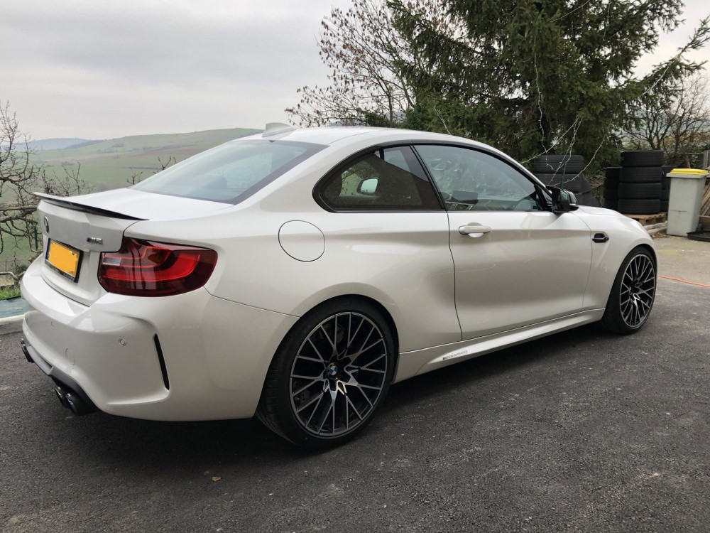

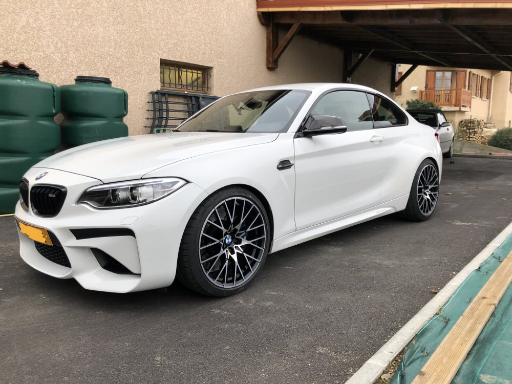

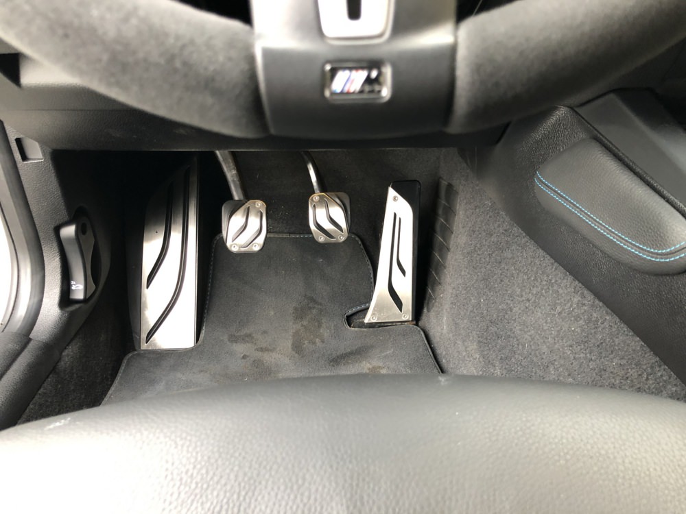

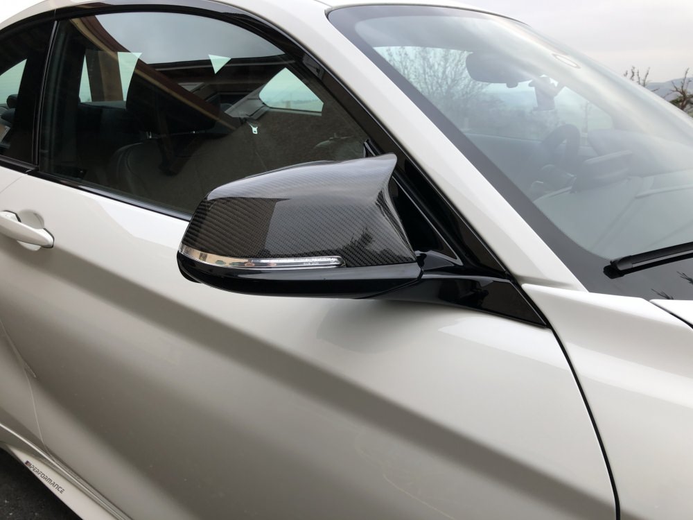

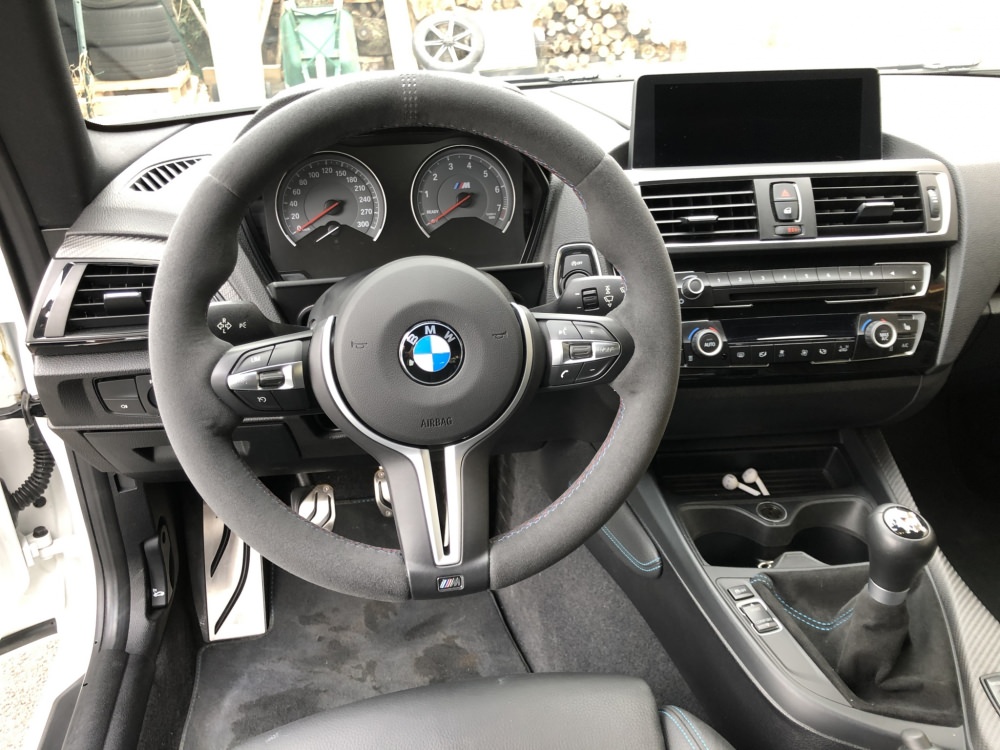

nicomasou Posté(e) le 31 décembre 2018 Signaler Partager Posté(e) le 31 décembre 2018 Salut à tous voilà ce que ça donne sur une blanche. Calandre, ouïes, becquet, pédalier N’etant Pas fan du volant destiné au M2 avec la combinaison cuir/alcantara, j’ai opté pour un model quasiment identique à celui de la M4 CS avec le repère perforé mais sur fond gris. Enfin des coques de rétro carbone commandées directement sur Alixpress à un prix imbattable et avec une qualité tout à fait respectable. 3 Lien vers le commentaire Partager sur d’autres sites Plus d'options de partage...
Alex_ Posté(e) le 1 janvier 2019 Signaler Partager Posté(e) le 1 janvier 2019 J'aime bien ca rend bien ! Ou as tu trouvé le volant ? MP si tu veux Merci Lien vers le commentaire Partager sur d’autres sites Plus d'options de partage...
