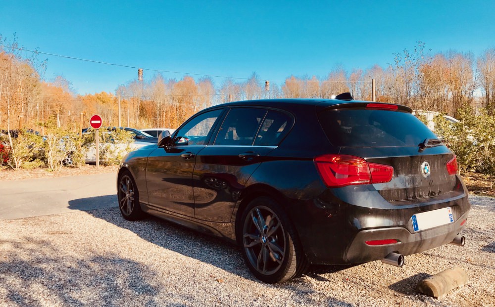

Smarki Posté(e) le 18 novembre 2018 Signaler Partager Posté(e) le 18 novembre 2018 Bonjour à tous Je suis le nouvel et heureux propriétaire d'une m135i F20 full que j'ai achetée d'occasion il y a 2 semaines avec le pot m performance déjà monté. Je confirme ce qui s'est dit avant, soit une sonorité très douce et discrète en mode eco pro et confort, et jouissive en mode spot et sport + . J'ai cependant un problème , je trouve que les embouts ressortent beaucoup trop et je trouve que ça fait un peu trop " tuning" ; vous savez si ça s'arrange ? ça se scie ? il y a des embouts plus courts ? les carbone ont la même taille ? Merci pour votre aide Lien vers le commentaire Partager sur d’autres sites Plus d'options de partage...
Wally Gator Posté(e) le 18 novembre 2018 Signaler Partager Posté(e) le 18 novembre 2018 (modifié) Je te reponds avec grande experience du sujet. J’en suis a ma 2eme m135i avec silencieux mperf. J’ai jamais aimé les embouts (ni chromé, ni carbone), trop volumineux, trop tuning, et tres cher. Sur ma première m135i je savais pas, je les avais acheté. Mais jamais posé. Je roulais avec l’embout du silencieux mperf brut, perso ca m’allait tres bien. Du coup quand j’ai acheté un silencieux pour ma 2eme m135i, je n’ai commande que le silencieux en concession, sans aucun embout. Et a ma surprise qd je recupere l’auto apres pose, je constate qu’au lieu des sortie bruts, le gars de l’atelier avait gentiment reposé les canules noires d’origine ! Je savais pas que c’etait faisable. Mais si. Du coup actuellement j’ai un silencieux mperf avec les embouts noirs du silencieux d’origine (pattes metal de la canule legerement retordu apriori pour pouvoir l’emboiter au bon diametre dans le silencieux), ca fait 3000km nickel. Et ca ne depasse pas plus que le pot d’origine. En gros t’as le son du mperf avec le visuel de l’origine. A+ Modifié le 18 novembre 2018 par Wally Gator 1 1 Lien vers le commentaire Partager sur d’autres sites Plus d'options de partage...
BiBopp Posté(e) le 18 novembre 2018 Signaler Partager Posté(e) le 18 novembre 2018 Regarde sous les embouts, tu devrai avoir une vis ou un écrou qui te permet d'ajuster la profondeur à laquelle tu veux qu'ils soient. Desserres, repousses les et revisses. 1 Lien vers le commentaire Partager sur d’autres sites Plus d'options de partage...
Smarki Posté(e) le 18 novembre 2018 Signaler Partager Posté(e) le 18 novembre 2018 Au top ! Merci beaucoup à tous les deux pour vos réponses précises ! Je vais essayer de trouver les embouts d’origine ; une idée où je pourrais trouver ça ? Ils en ont en concession ? Lien vers le commentaire Partager sur d’autres sites Plus d'options de partage...
BiBopp Posté(e) le 18 novembre 2018 Signaler Partager Posté(e) le 18 novembre 2018 Essaye déjà sur tes embouts à toi, ceux qui sont déjà sur ton silencieux. Ca t'évitra de trouver des embouts d'origine. Lien vers le commentaire Partager sur d’autres sites Plus d'options de partage...
Wally Gator Posté(e) le 19 novembre 2018 Signaler Partager Posté(e) le 19 novembre 2018 (modifié) Les chromés ne s’enfoncent pas plus. Ils arrivent en buté puis tu serres . Les origine c’est un clip métal en force au maillet. L’echappement d’origine, si tu l’as pas récupéré le jour de la pose du mperf, la concession l’a jeté. Roule sans aucun embout. Ca fait bien aussi. Un coté un peu brut. Modifié le 19 novembre 2018 par Wally Gator Lien vers le commentaire Partager sur d’autres sites Plus d'options de partage...
BiBopp Posté(e) le 19 novembre 2018 Signaler Partager Posté(e) le 19 novembre 2018 Je pense justement que les siens ne sont pas en butée vu comment ils ressortent et qu'il a encore de la marge pour les repousser. On voit bien sur la photo qu'ils peuvent etre rentrés un peu plus. Lien vers le commentaire Partager sur d’autres sites Plus d'options de partage...

Wally Gator Posté(e) le 19 novembre 2018 Signaler Partager Posté(e) le 19 novembre 2018 Mes premiers embouts chromés rentraient peut etre un poil plus ? Mais depassaient de toute façon trop a mon gout et plus qu’a l’origine. Lien vers le commentaire Partager sur d’autres sites Plus d'options de partage...
Smarki Posté(e) le 19 novembre 2018 Signaler Partager Posté(e) le 19 novembre 2018 Il y a 10 heures, BiBopp a dit : Je pense justement que les siens ne sont pas en butée vu comment ils ressortent et qu'il a encore de la marge pour les repousser. On voit bien sur la photo qu'ils peuvent etre rentrés un peu plus. C'est rassurant mais vu la qualité de la photo, ça m'a l'air d'être une photo commerciale photoshoppée...je vais qd même essayer, je vous tiens au courant ! Lien vers le commentaire Partager sur d’autres sites Plus d'options de partage...
Wally Gator Posté(e) le 20 novembre 2018 Signaler Partager Posté(e) le 20 novembre 2018 (modifié) Mes embouts en butés, sur mon ex, y a deux ans, dédicaces @kandj ... old times, (la grise marchait mieux que la bleu) ... Modifié le 20 novembre 2018 par Wally Gator 1 Lien vers le commentaire Partager sur d’autres sites Plus d'options de partage...
