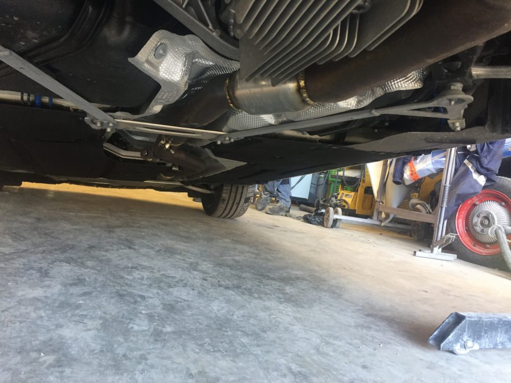

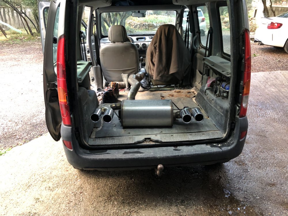

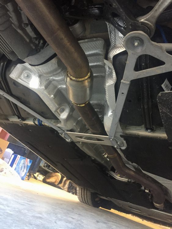

kandj Posté(e) le 9 janvier 2018 Signaler Partager Posté(e) le 9 janvier 2018 Hello, pour les gens qui ont la même config que moi, IC evo2 + Cata Sport + MPerf et qui sont gênés par la résonance à 2 000 tr/min j'ai fait la même modification que @Cédric064, j'ai récupéré le résonateur de la ligne d'origine et je l'ai fait souder sur la ligne MPerf. Je vous confirme bien que la résonance disparaît quasi complètement à 2 000 et que celle de 2 800 est bien atténuée rendant ma M2 bien plus agréable. Le son est un peu plus rauque et grave que les valves soient ouvertes ou fermées, bref j'adore ! Et pour info, le 4 sortie d'orgine rend super bien sur un Kangoo ! 2 1 3 Lien vers le commentaire Partager sur d’autres sites Plus d'options de partage...

Narcotic Posté(e) le 9 janvier 2018 Signaler Partager Posté(e) le 9 janvier 2018 @kandj C'est toi qui a fait la modification ou tu as fait faire ? ca ta coûté combien par un professionnel ? Lien vers le commentaire Partager sur d’autres sites Plus d'options de partage...
kandj Posté(e) le 9 janvier 2018 Signaler Partager Posté(e) le 9 janvier 2018 Il y a 2 heures, KOOMICHRIS a dit : Yaris maintenant kangoo... de mieux en mieux C'est le Kangoo de bricolage de mon père ! Il y a 1 heure, Narcotic a dit : @kandj C'est toi qui a fait la modification ou tu as fait faire ? ca ta coûté combien par un professionnel ? Je l'ai fait faire à un carrossier, il m'a pris 200 euros et le travail me semble plutôt correct. Il s'est fait plaisir lors de l'essai, je l'ai entendu passer devant chez moi (La carrosserie est à 500 m), il a adoré la M2, il a dit qu'il s'était senti super à l'aise à l'intérieur immédiatement et qu'elle avançait pas mal avec un bruit fantastique, et pourtant il s'y connait un peu, il loue des autos de luxe, R8, Maserati, Aston Martin. Et pour l'anecdote, il avait chez lui en réparation une Silvia conduite à gauche, il parait qu'il n'y en a pas eu plus de 300 en Europe, je vais l'échanger contre la M2 C'est collector ! 2 Lien vers le commentaire Partager sur d’autres sites Plus d'options de partage...
kandj Posté(e) le 10 janvier 2018 Signaler Partager Posté(e) le 10 janvier 2018 J'ai refait un essai ce matin, et je confirme, le son est bien différent, plus grave plus rauque à bas régime, la résonance a complètement disparu, le son dans les tours est aussi un peu plus "rageur". Valves fermées, elle redevient utilisable au quotidien, et valves ouvertes c'est toujours aussi violent ! 1 Lien vers le commentaire Partager sur d’autres sites Plus d'options de partage...
