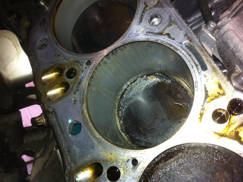

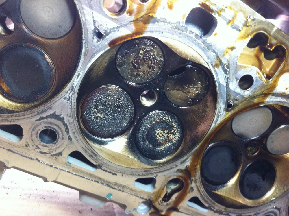

Cipher Posté(e) le 24 septembre 2016 Auteur Signaler Partager Posté(e) le 24 septembre 2016 Voici le résultat de la journée, qui est plutôt dépitant : Soupape HS (jusque là pas dramatique) ET segmentation HS et cylindre bien explosé par les frottements, les photos parlent d'elles même. Je m'en vais maintenant me mettre la corde autour du cou Lien vers le commentaire Partager sur d’autres sites Plus d'options de partage...
