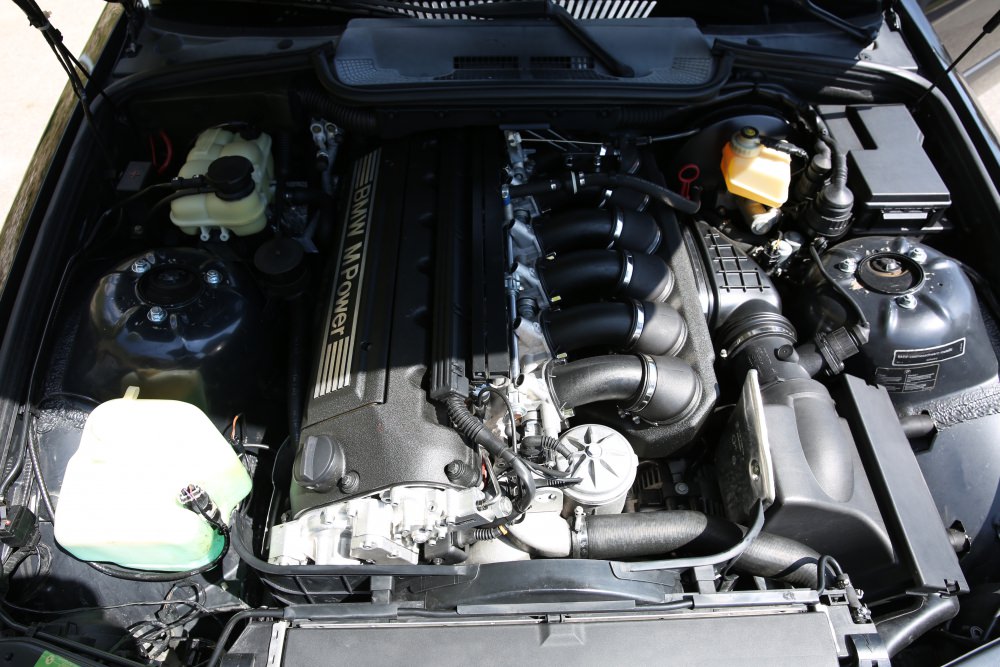

Mikafrik1 Posté(e) le 24 avril 2017 Signaler Partager Posté(e) le 24 avril 2017 ouais on verra je vais allé voir une connaissance qui connait bien ses m3 E36 et on verra si oui ou non il me trouve LA solution. En parlant de la bête la voilà : (Pas de commentaire sur la femme, c'est la mienne !) La photo du moteur est très mauvaise on voit pas grand chose... à cause de l'ombre/soleil.. 1 Lien vers le commentaire Partager sur d’autres sites Plus d'options de partage...
