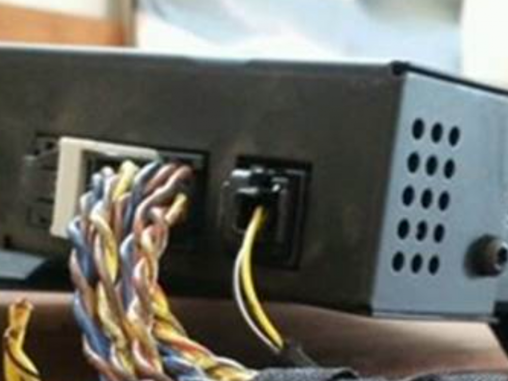

Ogun Posté(e) le 21 mars 2017 Signaler Partager Posté(e) le 21 mars 2017 Kriss sur le cabriolet l'ampli est derrière le dossier de banquette arrière. Lien vers le commentaire Partager sur d’autres sites Plus d'options de partage...

vanos13 Posté(e) le 27 mars 2017 Signaler Partager Posté(e) le 27 mars 2017 Le 21/03/2017 à 14:46, Ogun a dit : Kriss sur le cabriolet l'ampli est derrière le dossier de banquette arrière. 1 Lien vers le commentaire Partager sur d’autres sites Plus d'options de partage...
krissdu85 Posté(e) le 27 mars 2017 Signaler Partager Posté(e) le 27 mars 2017 merci et donc on a accès en enlevant la banquette et pas par le coffre je suppose...faut simplement tirer sur le dossier pour l'enlever ? car avec mon business cd23, j'ai vraiment un son pourri et quasi aucunes basses...mon ampli doit pas fonctionner et je pense à ça, j'ai un fil bleu qui se balade (pas branché) derrière l'autoradio... Lien vers le commentaire Partager sur d’autres sites Plus d'options de partage...

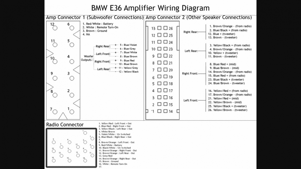

Menu Posté(e) le 13 avril 2017 Signaler Partager Posté(e) le 13 avril 2017 J'avais trouvé ca sur le net je sais plus trop où, si jamais ca peut servir a quelqu'un. 1 Lien vers le commentaire Partager sur d’autres sites Plus d'options de partage...
