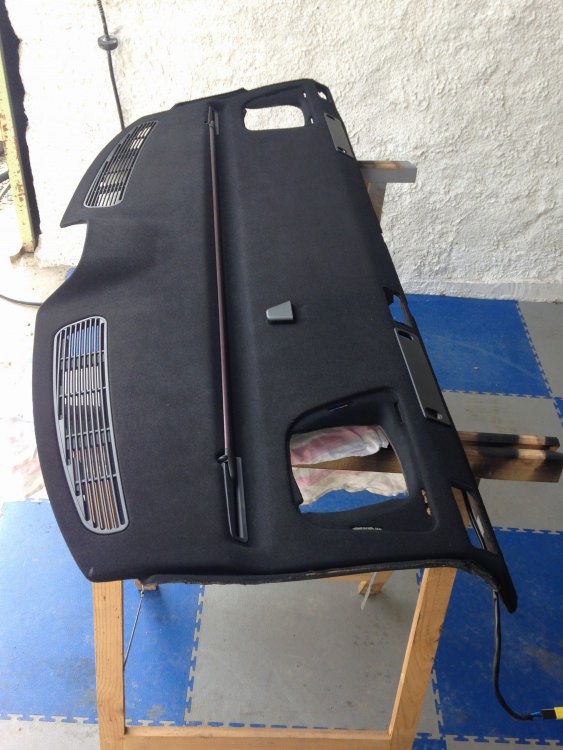

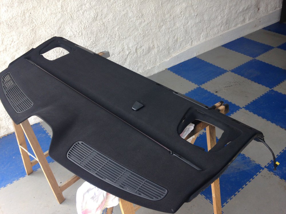

labert Posté(e) le 5 mars 2017 Auteur Signaler Partager Posté(e) le 5 mars 2017 Un peu de news page arrière refaite nickel 1 Lien vers le commentaire Partager sur d’autres sites Plus d'options de partage...

Biba16 Posté(e) le 5 mars 2017 Signaler Partager Posté(e) le 5 mars 2017 Nickel, beau boulot ? Tu as repeind la plage arriere ? Lien vers le commentaire Partager sur d’autres sites Plus d'options de partage...
labert Posté(e) le 5 mars 2017 Auteur Signaler Partager Posté(e) le 5 mars 2017 il y a 6 minutes, Biba16 a dit : Nickel, beau boulot ? Tu as repeind la plage arriere ? Oui je l'ai repeints une vrais galère pour avoir une teinte correcte Lien vers le commentaire Partager sur d’autres sites Plus d'options de partage...
alex670 Posté(e) le 5 mars 2017 Signaler Partager Posté(e) le 5 mars 2017 beau boulot sur la plage arrière, faudrait que je fasse de même sur ma 530d, c'est compliqué? et tu as utilisé quoi comme produit du coup? merci de ton retour Lien vers le commentaire Partager sur d’autres sites Plus d'options de partage...
labert Posté(e) le 5 mars 2017 Auteur Signaler Partager Posté(e) le 5 mars 2017 il y a 5 minutes, alex670 a dit : beau boulot sur la plage arrière, faudrait que je fasse de même sur ma 530d, c'est compliqué? et tu as utilisé quoi comme produit du coup? merci de ton retour J'ai utilisé une peinture pour tissus mais le résultat n'était pas top J'ai donc utilisé de la peinture noire mat standard des couches très fines et tu brosses entre les couches Lien vers le commentaire Partager sur d’autres sites Plus d'options de partage...
