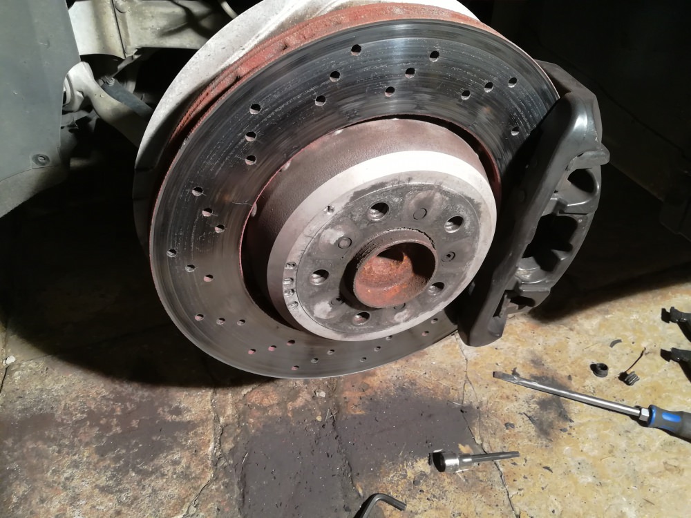

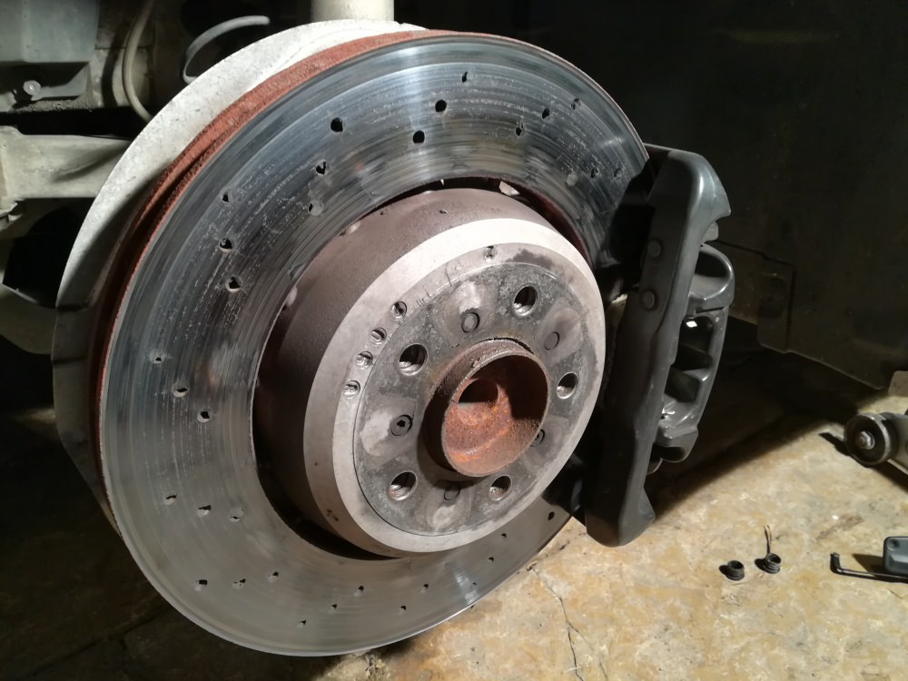

MPaul Posté(e) le 18 mai 2017 Signaler Partager Posté(e) le 18 mai 2017 Le 06/05/2017 à 18:20, MPaul a dit : Ce circuit est exigeant pour les freins entre le freinage au bout d'Adelaïde où je passe de 210 à 40 km/h et celui en descente du complexe du lycée, les freins prennent chers. Voici une photo de mon disque avant gauche que j'ai prise quand j'ai remis les plaquettes d'origine. Une photo avant nettoyage sur laquelle on voit bien tous les trous de ventilation bouchés. J'ai utilisé un forêt de diamètre 6,5 mm pour "repercer" tous les trous + la soufflette Une photo après nettoyage. Au passage on voit bien les fissures qui sont apparues partant du centre du disque vers l'extérieur, idem pour l'autre partie du disque côté tôle. C'est exactement la même chose sur le disque avant droit. Ils sont à changer, de toute façon, l’épaisseur mini est atteinte, 120 000 km c'est beau tout de même !!! Le 06/05/2017 à 18:20, MPaul a dit : La journée aurait pu mal finir pour moi. Lors de mon avant-dernière séance, je sentais de grosses vibrations surtout dans Estoril, je me dis je dois avoir un problème de pneumatiques. Je rentre au stand pour regarder cela avec Fabrice (Profil+ Grosjean pneus) qui m'a vendu les 4 Yoko (au passage ils sont top). Ils sont usés quasi uniformément, je vérifie la pression que j'avais ajusté le matin après 5 tours puis le serrage des roues avants vu que j'avais changé les plaquettes à midi, tout était normal. Je repars pour la dernière session, toujours des vibrations mais qu'en appui. A ce moment là je pense qu'il y vraiment un problème de pneus (déformation) ou une jante voilée ou un plomb qui a sauté. On re-regarde avec Fabrice, on remarque qu'il y a plein de gomme dessus et donc que cela peut être le cause, on vérifie également qu'il n'y a pas de jeu dans les demi-trains, nada. Je plie bagages, je salue les trainiaux, les organisateurs pour leur investissement et la réussite de l’événement. Je pars je prends le 4 voies et là en ligne droite ça va mais en courbe il y a quelques vibrations. Je continue et avant d'arriver à Moulins, je sens au freinage que la caisse se dandine. Dans un léger embouteillage, je décide de m'arrêter pour checker. Je mets le cric à l'arrière droit, je me couche dessous pour essayer de voir une certaine anomalie, puis l'avant droit, que dalle ! Je repars, des bruits, des vibrations pareil. Il est 18h45 je vois un Norauto à Moulins je m'arrête, on la met sur le pont, on check, que dalle. Je décide d'appeler l'assistance car je n'avais pas envie de tout flinguer et surtout pas envie de me foutre au tas. Le dépanneur m'appelle pour me dire qu'il arrivera dans 30 minutes, pas de pb, j'attends. J'appelle mon meilleur ami pour lui raconter ma journée d'autant plus que je l'avais emmené à Magny-Cours en octobre dernier pour qu'il fasse ses premiers tours de roue sur circuit avec ma M3. Il se propose de venir me chercher alors qu'il n'habite pas à côté je lui dis que ce n'est pas la peine que je vais rentré en taxi mis à disposition par l'assistance. Tout en discutant je mets le pied sur la roue arrière gauche et je vois qu'elle bouge !!!!!!!!! Les 5 écrous sont desserrés, je peux les tourner à la main !!! Je les resserre, je vais faire un essai et plus rien, plus de vibrations, tout est normal. Forcément avec des écrous de roues serrés cela va mieux ... Je rappelle le dépanneur et annule l'assistance. J'ai vraiment eu chaud, je ne sais toujours pas comment cela a-t-il pu arriver et je ne veux pas savoir, J'ai démonté ma roue arrière gauche pour voir les dégâts. La face d'appui sur la jante est légèrement maté, idem pour l'appui sur le bol du disque. J'ai démonté le disque et j'ai utilisé une pierre à affûter + eau savonneuse (une idée de @nasty merci) pour éliminer les bourrelets de métal. Les goujons de roue ont fait des copeaux et des empreintes dans l'alu du disque et de la jante. J'ai changé les 5 goujons car 2-3 n'étaient pas très beaux et également les 2 vis qui maintiennent le disque sur le moyeu. J'ai vérifié que les alésages dans le moyeu n'étaient pas atteints. Tout est ok. C'est reparti, gazzzzzzzzzzzzz 1 Lien vers le commentaire Partager sur d’autres sites Plus d'options de partage...
GEBm3 Posté(e) le 19 mai 2017 Signaler Partager Posté(e) le 19 mai 2017 Je t avoue @MPaul que je reste etonné que tu n y es pas pensé plus tôt...ça aurait pu mal finir!!! moi c est ma hantiSe. Parfois je pars avec une croix de serrage!! En lisant ton article, avant que tu donnes la réponse, j y ai pensé direct.. bon c est aussi parce que m est arrivé il y a plus de 20 ans.. Lien vers le commentaire Partager sur d’autres sites Plus d'options de partage...
Gatouille Posté(e) le 19 mai 2017 Signaler Partager Posté(e) le 19 mai 2017 Oui il faut surveiller car grosses dilatations et refroidissements = desserrage possible. Content que tu n'ais pas eu de plus gros soucis. Pour le cracking : Type de disque: Rainurés: Les rainures améliorent le nettoyage de la surface de la plaquette et procurent un frein consistant. Les disques rainurés ont la particularité d"avoir une durée de vie plus longues que les disques percés Percés: Les disques percés offrent un mordant et feeling supérieur. Cependant ils ont une résistance faible au phénoméne de cracking (craquelures qui se forment autour des percages) par rapport à des disques rainurés ou pleins. Lien vers le commentaire Partager sur d’autres sites Plus d'options de partage...
MPaul Posté(e) le 19 mai 2017 Signaler Partager Posté(e) le 19 mai 2017 il y a 7 minutes, GEBm3 a dit : Je t avoue @MPaul que je reste etonné que tu n y es pas pensé plus tôt...ça aurait pu mal finir!!! moi c est ma hantiSe. Parfois je pars avec une croix de serrage!! En lisant ton article, avant que tu donnes la réponse, j y ai pensé direct.. bon c est aussi parce que m est arrivé il y a plus de 20 ans.. Moi aussi je suis étonné de ne pas y avoir pensé. C'est dingue, en racontant mon anecdote je m'aperçois à que c'est déjà arrivé à pas mal de personnes @kevin71 l'an dernier après Bresse, à un collègue qui piste beaucoup avec sa mégane RS ... Cela fait plus de 20 ans que j'ai le permis et je n'ai jamais entendu parlé de cela, maintenant je le saurais 2 Lien vers le commentaire Partager sur d’autres sites Plus d'options de partage...
