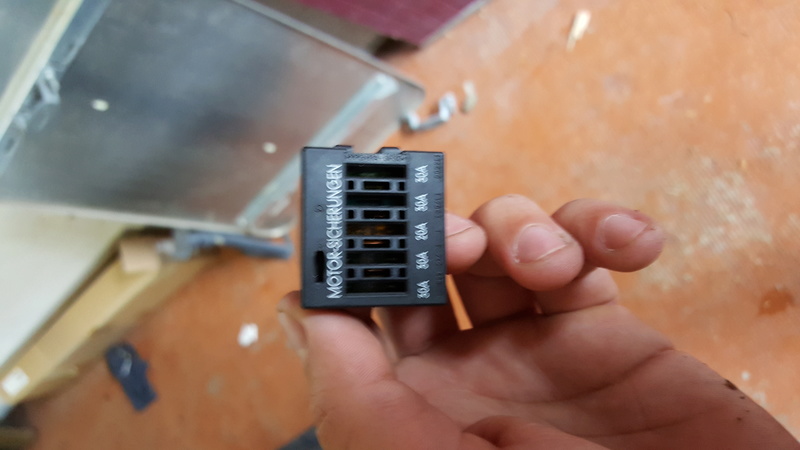

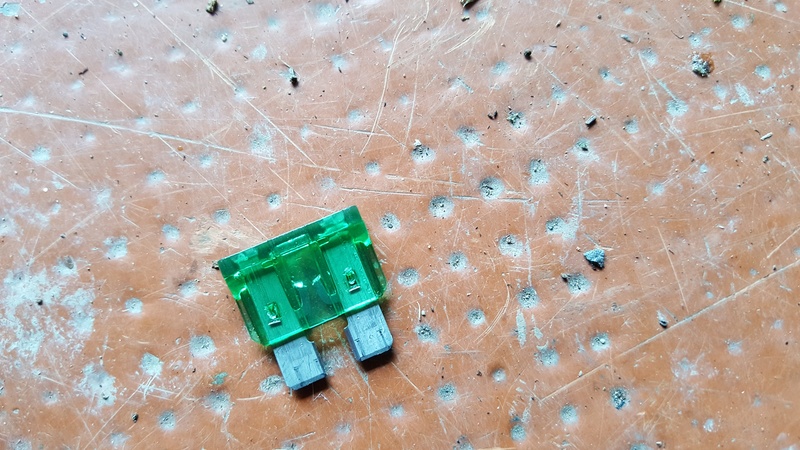

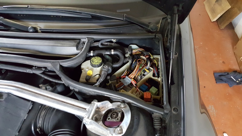

ratur Posté(e) le 17 septembre 2017 Auteur Signaler Partager Posté(e) le 17 septembre 2017 Salut! J'avance sur mon problème! Quand la sonde lambda à grillé, elle à aussi grillé un fusible. Ce fameux fusible se trouve en haut à droite dans le compartiment moteur, sous un cache plastique. Le fusible griller! Par contre en roulant elle marche nickel (petit essai de 3-4 km). Par contre à l’arrêt, quand j’accélère à vide elle ne monte pas à plus de 6000trs, alors qu'en roulant elle prend ses 8000... Vous savez d'ou ca peu venir? Est ce qu'en statique elle est bridé à 6000trs ou quelque chose comme ca? Merci Lien vers le commentaire Partager sur d’autres sites Plus d'options de partage...
simer Posté(e) le 17 septembre 2017 Signaler Partager Posté(e) le 17 septembre 2017 (modifié) Content que tu ais trouvé le fusible qui te posait problème, sinon il me semble que ce soit normal les 6000 tr/min à l'arrêt. Regarde le lien ci-dessous, par défaut le paramètre "dyno rev limit" est à 6300 tr/min (régime max à l'arrêt) : Modifié le 17 septembre 2017 par simer Lien vers le commentaire Partager sur d’autres sites Plus d'options de partage...
ratur Posté(e) le 17 septembre 2017 Auteur Signaler Partager Posté(e) le 17 septembre 2017 Ah bah super, merci! On va dire que mon problème est résolu alors, a confirmé en roulant plus longtemps! C'est vrai que j'ai jamais trops fais de rupteur en statique, donc ca faisais bizarre quand j'essayais et que ca coupait à 6300 trs! Lien vers le commentaire Partager sur d’autres sites Plus d'options de partage...

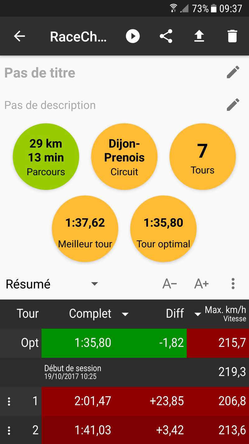

ratur Posté(e) le 20 octobre 2017 Auteur Signaler Partager Posté(e) le 20 octobre 2017 (modifié) Salut tout le monde, petit CR de ma sortie à Prenois hier! Journée top, organisé par dijon auto racing! Organisation vraiment cool! On était seulement 40 voitures en tout, c'etait de l'open pitlane et on avait le beau temps! Il y avait un pilote instructeur qui prenait le volant de ta voiture et qui te donnais des conseils, un mécanicien, il y avait aussi quelqu'un qui montait les pneus! Il y avait tout au long de la journée du café, des sodas, des croissants, des petits gateaux... Il y avait une équipe de photographe et vidéaste qui filmait avec un drone et pouvais faire une vidéo personnalisé de chaque véhicule si on voulait pour 150e Il manquait juste quelques copains pour bien rigoler et ça aurait été parfait! ( doc_cupra, la prochaine fois on y va ensemble! ) Le plateau était sympa avec quelques M3 E46, M2, M4, 1M, 991 GT3 RS, 718 cayman S, F458, C6 Z06, C7 Z06, 370Z, les classique megane et clio rs et quelques autres voitures! Les gens étaient tous super sympa, on à bien sympathisé avec le propriétaire d'une GT3 RS qui à fait 10 ans de course sur 997 GT3 cup! Ma copine est monté avec lui, apparemment c'est impressionnant! Pour comparaison, au bout de la ligne droite je prend 230-240 compteur et freine à 150m, lui avec la GT3 RS prend 270-280 et freine aussi à 150m! Je n'ai eu aucun soucis sur la voiture durant la journée, les réparations de la sonde lambda on été faites correctement! Prenois est vraiment un circuit que j'adore, rapide, assez technique avec du dénivelé, mais j'ai toujours un peu de mal à me remettre dedans... Niveaux chrono je suis à 1'37"6, avec un temps optimal de 1'35"8, mon objectif était 1'35"... il y a encore un peu de boulot! Les pneus vont assez bien, même si on trouve vite la limite du grip, par contre les combinés c'est la cata... dans les S des sablieres à chaque chagement de cap la voiture saute, mais surtout aux combes et à pouas la voiture sautille du cul quand elle est en appuie, c'est vraiment pas rassurant! Mon préparateur (Marchal Sport) m'avait dis que mes combinés était des bas de gammes (ils etaient monté sur la voiture quand je l'ai acheté et je ne sais pas ce que c'est) et bien la on sent vraiment la limite! Autant sur les circuit assez lent ou tout plat je ne m'en rendait pas trop compte autant hier à prenois j'ai vraiment senti la limite! Ca fait chier pour le compte en banque, mais je vais devoir remedier à ca! :heeuuu: Sur la piste j'ai tiré la bourre et reussi à avoir avec un peu de mal j'avoue, une 1M et une megane 3 rs en slick! Par contre je me suis fais deposer par un cayman S dans la ligne droite, impressionant, ca marche fort! J'ai beaucoup roulé le matin, moins l'après midi, j'ai fais 200km et un plein! Je vous mets quelque photos, je devrais en recuperer d'autres par le photographe present sur place et je ferais une petite vidéo! Modifié le 20 octobre 2017 par ratur 2 2 Lien vers le commentaire Partager sur d’autres sites Plus d'options de partage...
