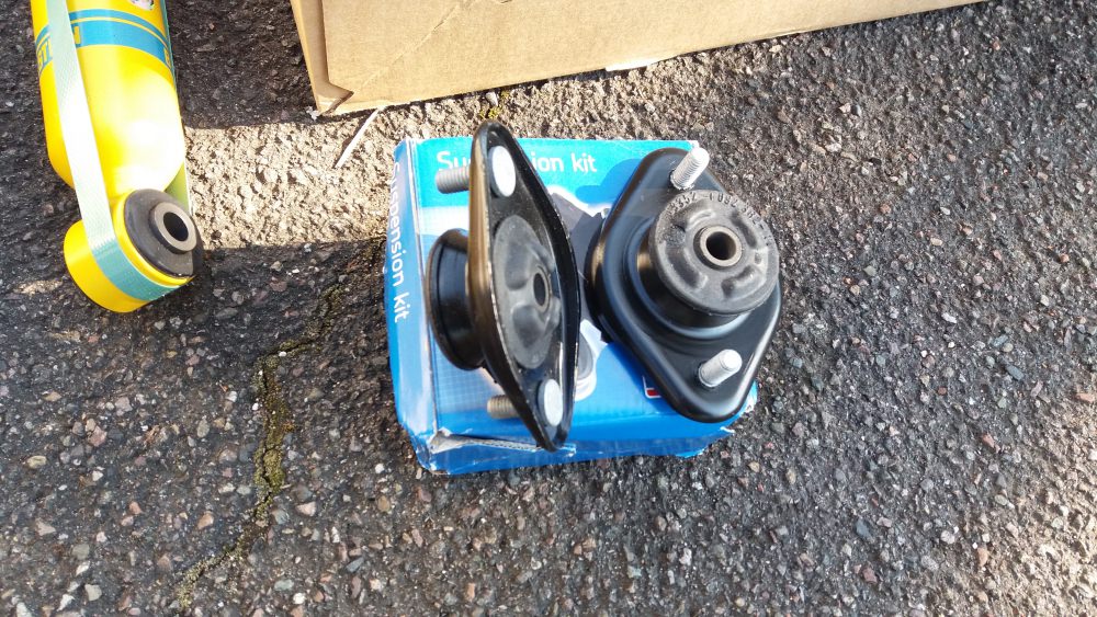

zz_90 Posté(e) le 23 mars 2017 Auteur Signaler Partager Posté(e) le 23 mars 2017 (modifié) Il y a 1 heure, julien m a dit : les soufflet oui, vont avec les amortos(livré) les bilsteins à l'avant non pas les tampons de butée sur la tige qui est de plus gros diamètre... c'est normal Merci Julien tu assures ! Cest un 3.0 la mienne. Donc pas besoin des tampons de butees ? A larriere jai pris ceci pour les coupelles (en bas le necessaire skf) : https://www.aluformproducts.com/suspension/recherche_susp.html Jai besoin de ton renfort ou cest dedans? A lavant je prends donc les coupelles, les butees inferieures ? Et la semelle caoutchouc jen ai besoin? Encore merci à vous !! Modifié le 23 mars 2017 par zz_90 Lien vers le commentaire Partager sur d’autres sites Plus d'options de partage...
julien m Posté(e) le 23 mars 2017 Signaler Partager Posté(e) le 23 mars 2017 il y a 9 minutes, zz_90 a dit : Merci Julien tu assures ! Cest un 3.0 la mienne. Donc pas besoin des tampons de butees ? A larriere jai pris ceci pour les coupelles (en bas le necessaire skf) : https://www.aluformproducts.com/suspension/recherche_susp.html Jai besoin de ton renfort ou cest dedans? A lavant je prends donc les coupelles, les butees inferieures ? Et la semelle caoutchouc jen ai besoin? Encore merci à vous !! Désolé j'ai pas compris... Le kit b12 comprends ressort et amortisseurs avec soufflets. Donc il te faut les plaques de renforts av et arrière Les crapaudine (coupelle avant pour 3.0) je ne les trouve pas ailleurs que chez BMW, (leebmann24 au top) Les coupelles arr Les butées de tige arr livré avec je crois bref Des semelle haut et basses des ressort arrières Et si tu veut les joints papier(mais pas obligé) Et oui pour les semelles changes tout comme ça tu y redemonteras pas Attention le kit b12/doit comporter des b6/pas des b8....(pour m3/E36 le b8 n'est pas affecté) Les b6 supportent les ressorts court, pas de souci... Lien vers le commentaire Partager sur d’autres sites Plus d'options de partage...
julien m Posté(e) le 23 mars 2017 Signaler Partager Posté(e) le 23 mars 2017 OK j'ai compris je suis allé voir sur le site. Le nécessaire skf est trop chère et on dirai qu'il ne sers juste a remettre les coupelles arr en état. Autant en mettre des neuves complètes.... Je te conseil vivement de bien mettre les plaques de renforts, sinon ta caisse va se déchirer aux tourelles av et ou arr 2 Lien vers le commentaire Partager sur d’autres sites Plus d'options de partage...

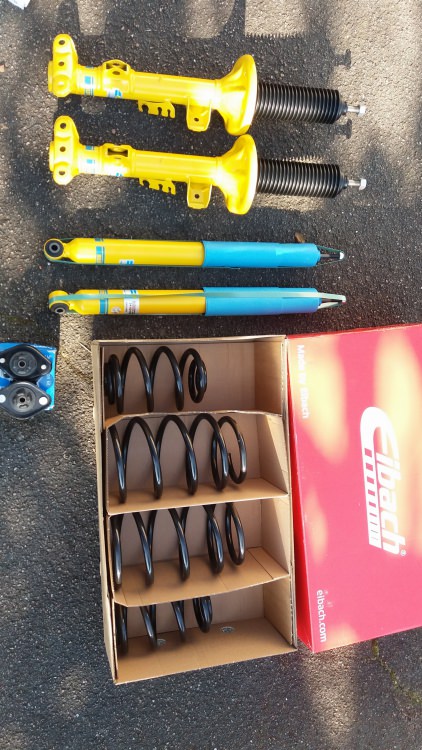

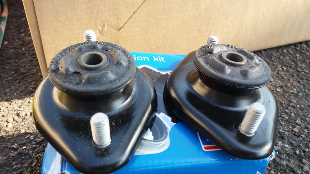

zz_90 Posté(e) le 26 mars 2017 Auteur Signaler Partager Posté(e) le 26 mars 2017 Salut tous ! pro kit b12 reçu ! 4 Lien vers le commentaire Partager sur d’autres sites Plus d'options de partage...
julien m Posté(e) le 26 mars 2017 Signaler Partager Posté(e) le 26 mars 2017 Il y a 2 heures, zz_90 a dit : Salut tous ! pro kit b12 reçu ! Nickel, en plus tu as les coupelles arr complètes OK je vais lister tes pièces en soirée 1 Lien vers le commentaire Partager sur d’autres sites Plus d'options de partage...

zz_90 Posté(e) le 26 mars 2017 Auteur Signaler Partager Posté(e) le 26 mars 2017 il y a 31 minutes, julien m a dit : Nickel, en plus tu as les coupelles arr complètes OK je vais lister tes pièces en soirée Merci pour ton aide julien ! Du coup elles sont bien completes, juste à rajouter tes renforts et jaimerais bien mettre aussi les joints papiers arrieres. Paraît que c'est preferable... 1 Lien vers le commentaire Partager sur d’autres sites Plus d'options de partage...
