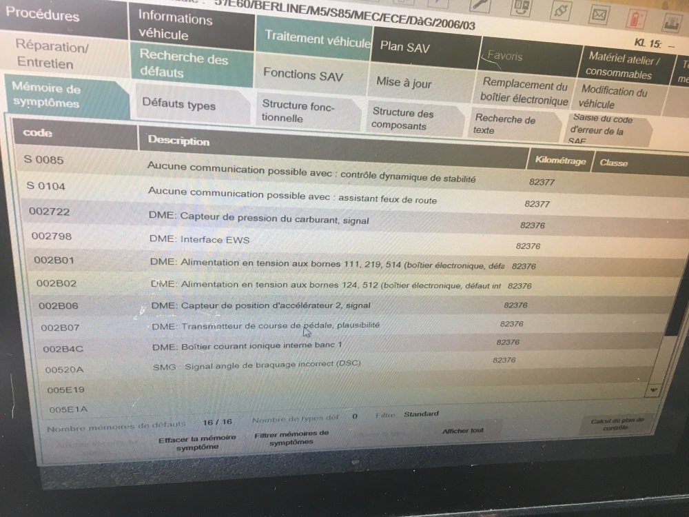

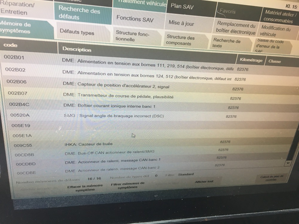

FRANCK56000 Posté(e) le 29 juillet 2017 Auteur Signaler Partager Posté(e) le 29 juillet 2017 Suite à une lecture eT effacement défaut sa diminue Lien vers le commentaire Partager sur d’autres sites Plus d'options de partage...
FRANCK56000 Posté(e) le 29 juillet 2017 Auteur Signaler Partager Posté(e) le 29 juillet 2017 Ci joint la lecture defaut Lien vers le commentaire Partager sur d’autres sites Plus d'options de partage...
thierry7789 Posté(e) le 29 juillet 2017 Signaler Partager Posté(e) le 29 juillet 2017 va sur le boitier DSC et test le. si tu n'arrives pas a avoir de communication avec il faut aller dans le détail pour voir pourquoi. Je sais sur quel faisceau il est mais il est peut être possible que ce soit ca qui bloque Lien vers le commentaire Partager sur d’autres sites Plus d'options de partage...

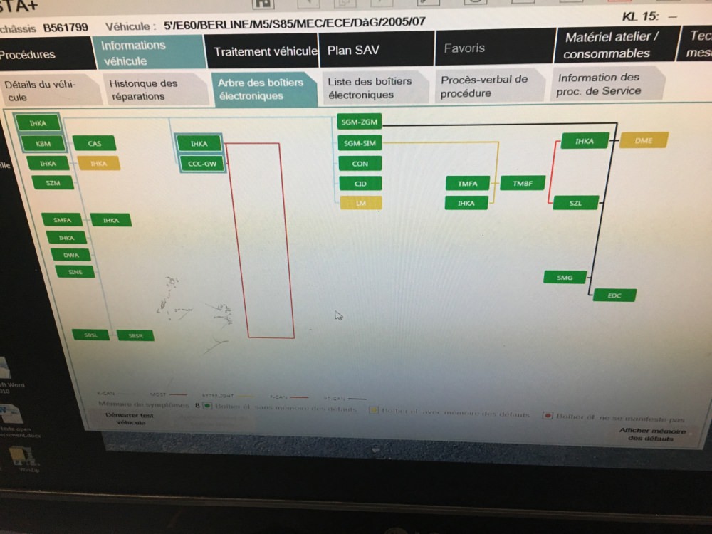

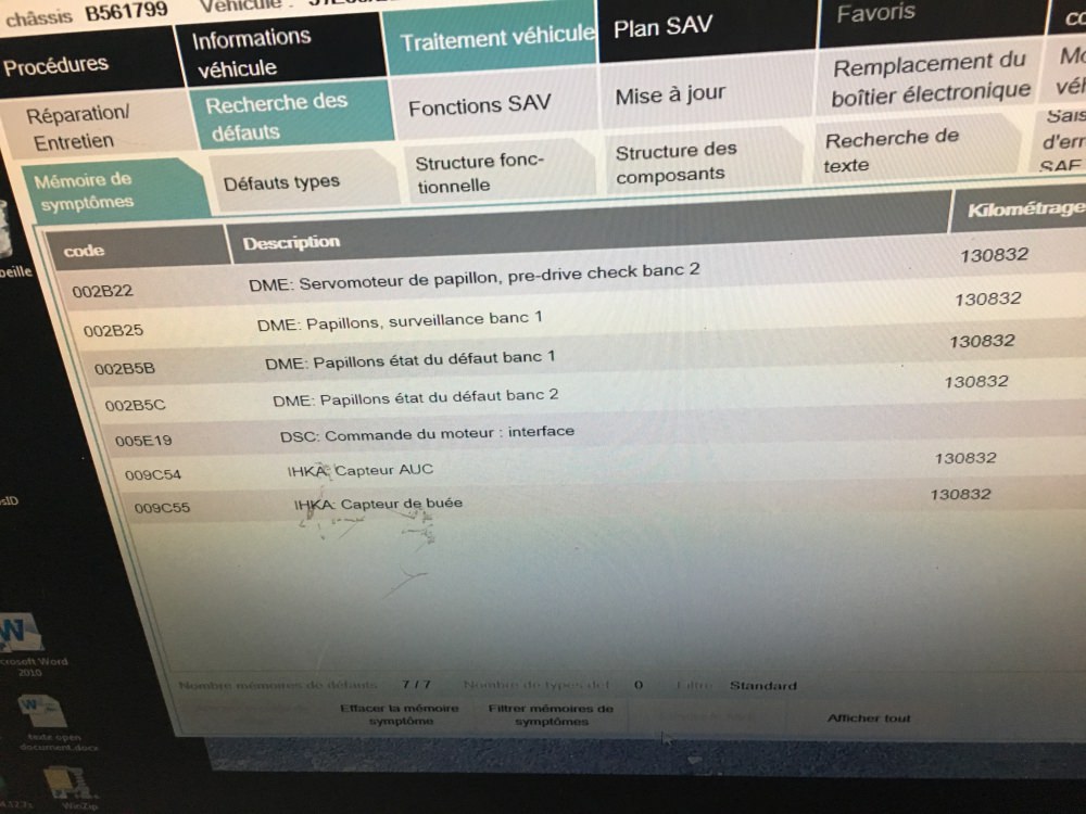

FRANCK56000 Posté(e) le 6 août 2017 Auteur Signaler Partager Posté(e) le 6 août 2017 Bon aujourd'hui je m y remet ??? donc on commence interrogation des boîtiers : DSC defaut eT DME defaut Lien vers le commentaire Partager sur d’autres sites Plus d'options de partage...
FRANCK56000 Posté(e) le 6 août 2017 Auteur Signaler Partager Posté(e) le 6 août 2017 Mémoire des defaut : Lien vers le commentaire Partager sur d’autres sites Plus d'options de partage...

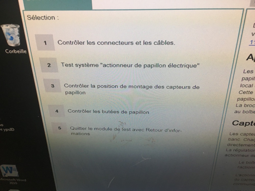

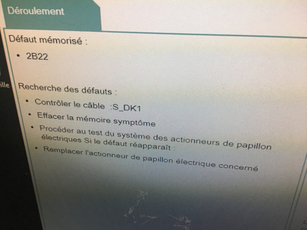

FRANCK56000 Posté(e) le 6 août 2017 Auteur Signaler Partager Posté(e) le 6 août 2017 Donc controle avec ista des boîtiers papillons ? : Lien vers le commentaire Partager sur d’autres sites Plus d'options de partage...

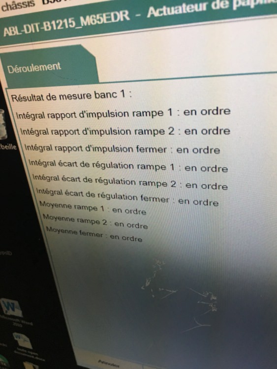

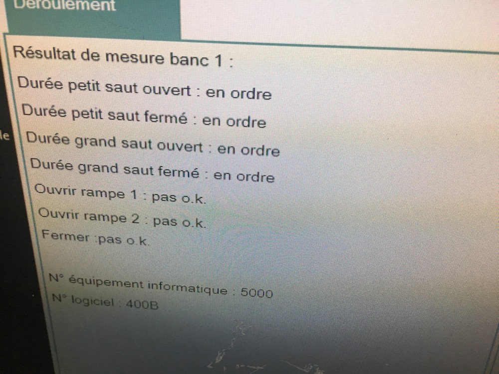

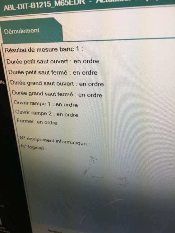

FRANCK56000 Posté(e) le 6 août 2017 Auteur Signaler Partager Posté(e) le 6 août 2017 On commence par le 2 : test système " actionneurs de papillon électrique " papillon 1 : résultat Lien vers le commentaire Partager sur d’autres sites Plus d'options de partage...

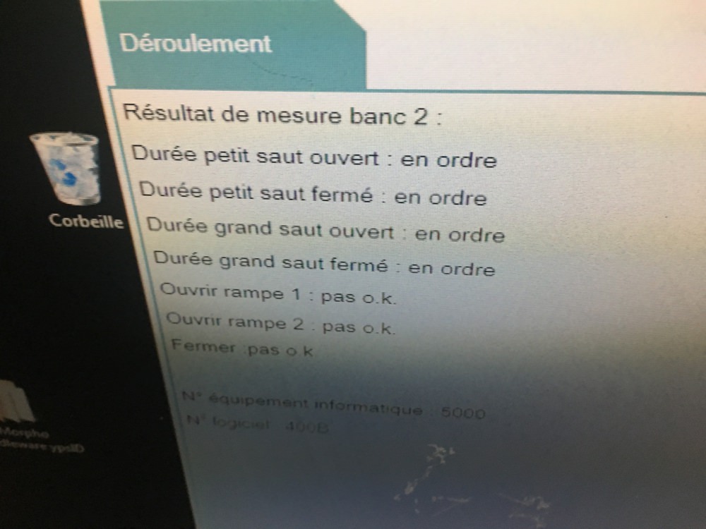

FRANCK56000 Posté(e) le 6 août 2017 Auteur Signaler Partager Posté(e) le 6 août 2017 ET de même controle pour le 2 eme : Lien vers le commentaire Partager sur d’autres sites Plus d'options de partage...
FRANCK56000 Posté(e) le 6 août 2017 Auteur Signaler Partager Posté(e) le 6 août 2017 Defaut : Lien vers le commentaire Partager sur d’autres sites Plus d'options de partage...

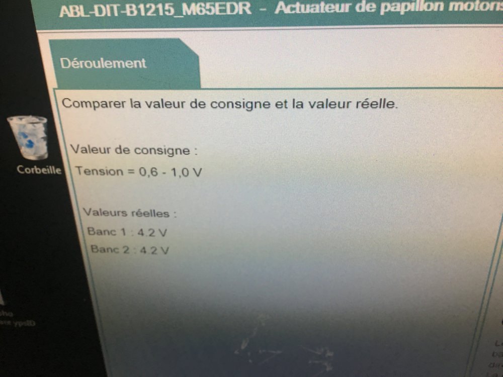

FRANCK56000 Posté(e) le 6 août 2017 Auteur Signaler Partager Posté(e) le 6 août 2017 Maintenant on contrôle la position de montage des capteurs de papillons resultat: Lien vers le commentaire Partager sur d’autres sites Plus d'options de partage...
FRANCK56000 Posté(e) le 6 août 2017 Auteur Signaler Partager Posté(e) le 6 août 2017 Relecture defaut Lien vers le commentaire Partager sur d’autres sites Plus d'options de partage...
FRANCK56000 Posté(e) le 6 août 2017 Auteur Signaler Partager Posté(e) le 6 août 2017 Defaut toujours les mêmes .... donc je voit que il y a un problème au niveau des papillons ... mon frangin qui a le même vehicule me prête ses boîtiers papillons pour essayer eT pareil Lien vers le commentaire Partager sur d’autres sites Plus d'options de partage...
FRANCK56000 Posté(e) le 6 août 2017 Auteur Signaler Partager Posté(e) le 6 août 2017 Je débranche les capteurs de positions de papillon des 2 côtés et je recommence le test actionneur de papillon électrique 1 Lien vers le commentaire Partager sur d’autres sites Plus d'options de partage...

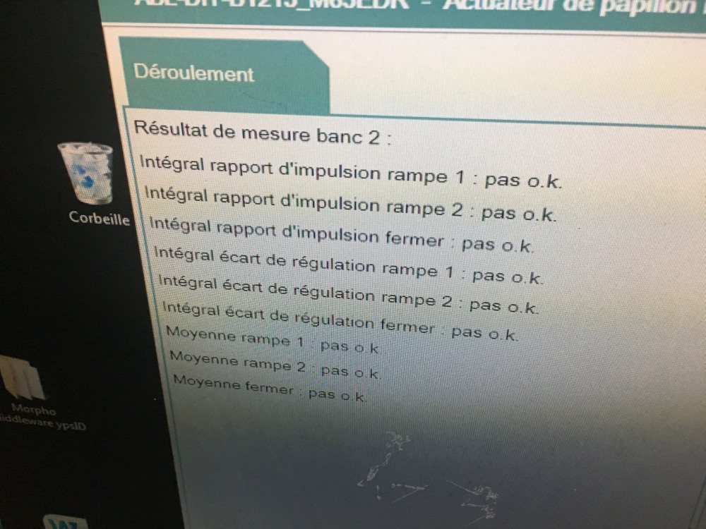

FRANCK56000 Posté(e) le 6 août 2017 Auteur Signaler Partager Posté(e) le 6 août 2017 ET pour le banc 2 : Lien vers le commentaire Partager sur d’autres sites Plus d'options de partage...
FRANCK56000 Posté(e) le 6 août 2017 Auteur Signaler Partager Posté(e) le 6 août 2017 ET quand je vais dans actionneur papillon j ai rien qui fonctionne.... dans les 2 cas capteur de papillon branche ou pas ... et pourtant je suis sur qu il marche car il viennent de la voiture à mon frangin qui fonctionne .... ça devient mystérieux Lien vers le commentaire Partager sur d’autres sites Plus d'options de partage...

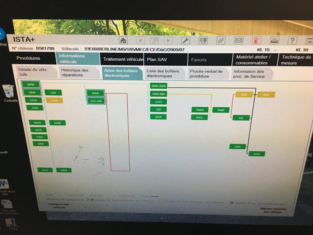

FRANCK56000 Posté(e) le 6 août 2017 Auteur Signaler Partager Posté(e) le 6 août 2017 Donc je décide d aller dans le boîtier Dsc Lien vers le commentaire Partager sur d’autres sites Plus d'options de partage...
FRANCK56000 Posté(e) le 6 août 2017 Auteur Signaler Partager Posté(e) le 6 août 2017 Defaut apres avoir réussi à rentre dedans Lien vers le commentaire Partager sur d’autres sites Plus d'options de partage...
thierry7789 Posté(e) le 6 août 2017 Signaler Partager Posté(e) le 6 août 2017 alors la il est possible que ce soit ton DME malheureusement Lien vers le commentaire Partager sur d’autres sites Plus d'options de partage...
