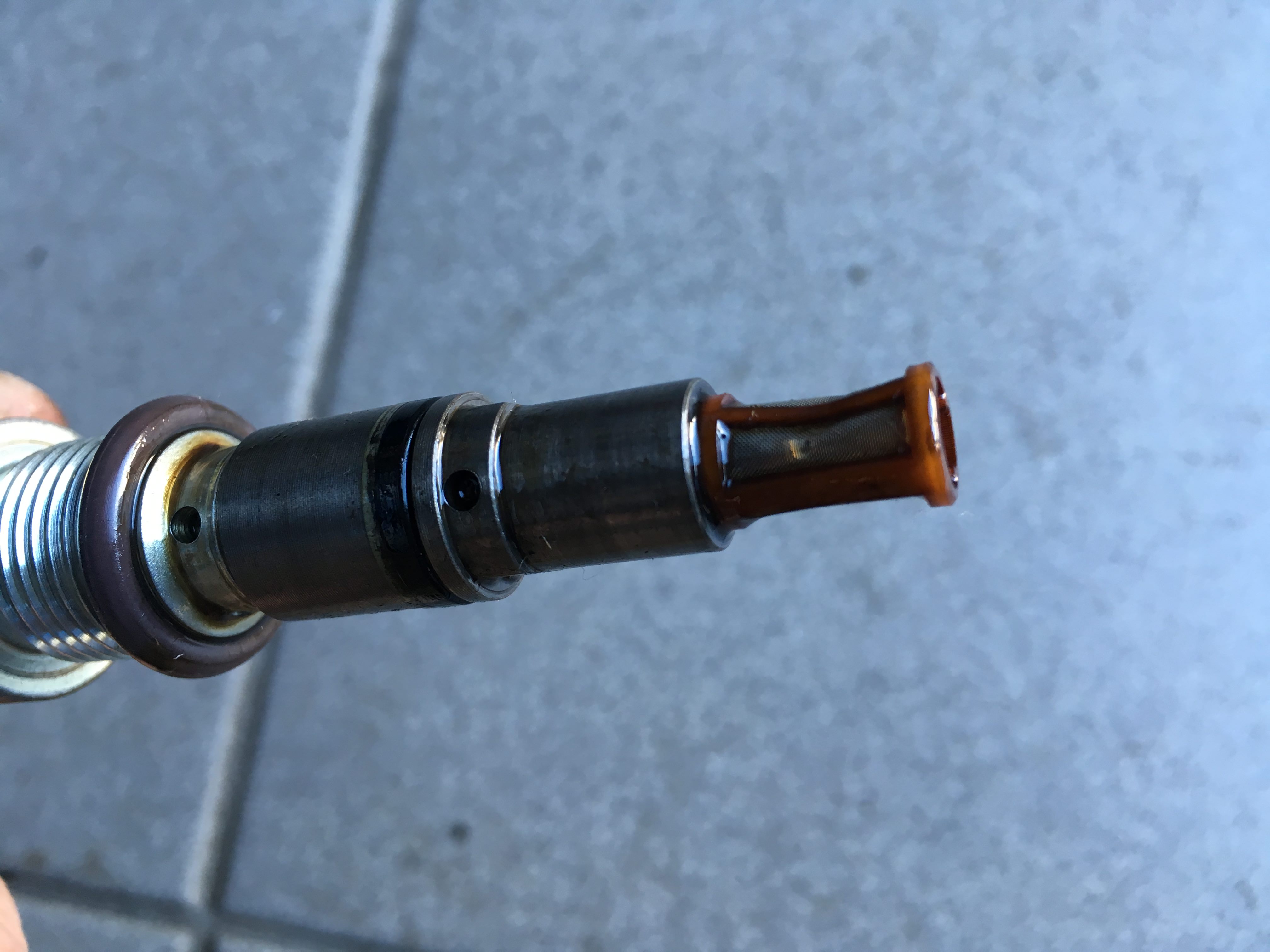

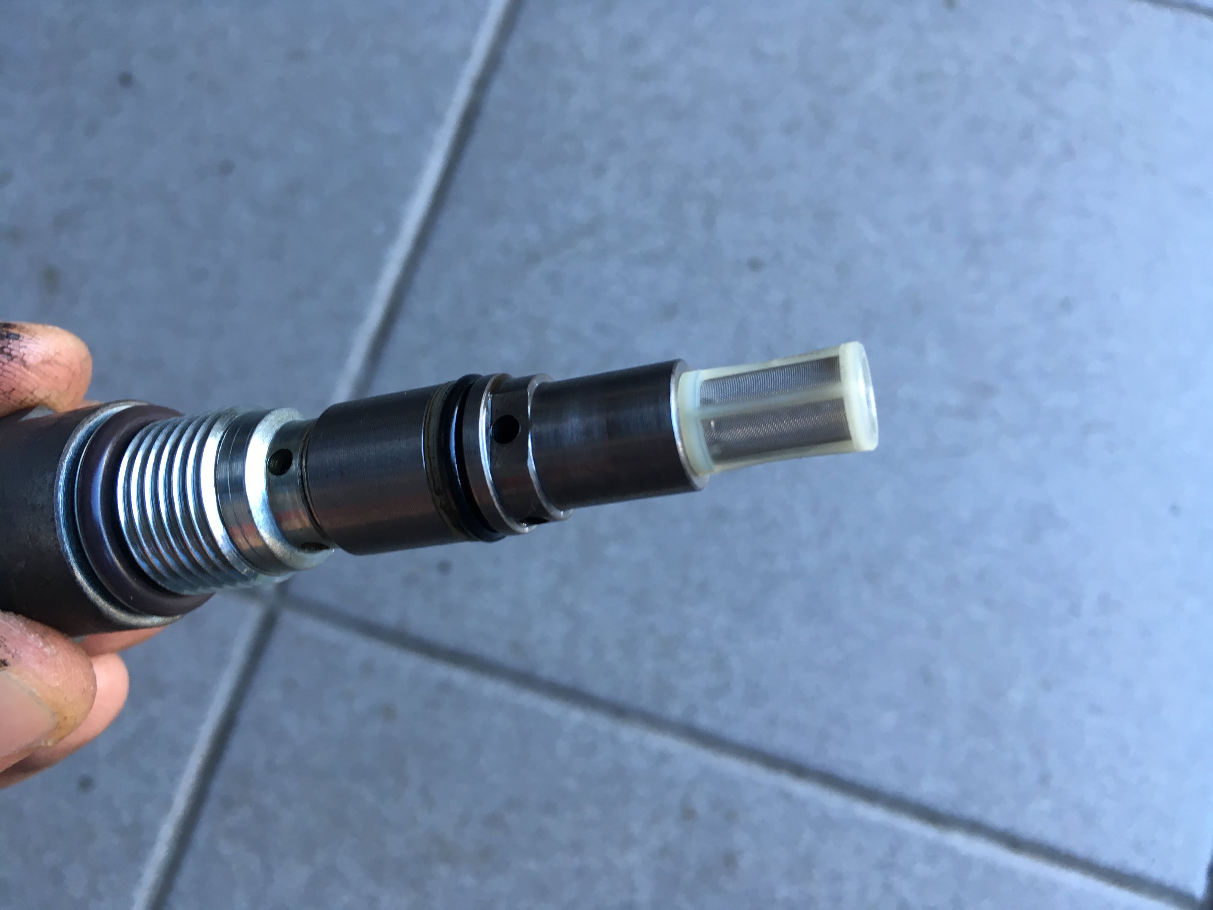

Titi29 Posté(e) le 17 août 2017 Signaler Partager Posté(e) le 17 août 2017 J'ai changé le mien cette année c'est très simple pas besoin de vidanger : Lien vers le commentaire Partager sur d’autres sites Plus d'options de partage...

Invité Posté(e) le 19 août 2017 Signaler Partager Posté(e) le 19 août 2017 (modifié) Pose la question en rubrique M5 E39, tu auras des réponses de proprios du modèle. Ce qui est sur c est que c est confiné dans la baie moteur vu l angle à 90 du V8 et sa taille. .. Pour la petite crépine je pense que tu peux la changer toutes les 2 vidanges maxi mais en prenant soin de bien la nettoyer et l inspecter. .faut pas qu elle soit obturee et encore moins qu elle se désagrège. . Ça vaut pas énorme et l état de tes vanos apprécieront. Tu viens d avoir l auto , pars sur de bonnes bases d entretien basique ( BMW n a pas mis des filtres à cet endroit pour faire joli ou en vendre accessoirement ) Modifié le 19 août 2017 par Invité Lien vers le commentaire Partager sur d’autres sites Plus d'options de partage...
