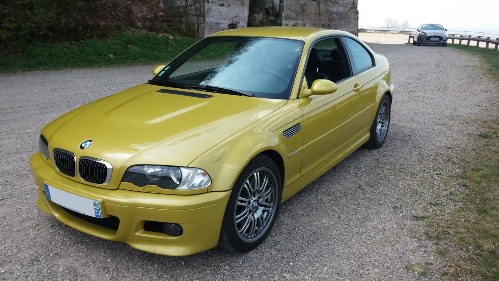

-JM- Posté(e) le 22 avril 2018 Auteur Signaler Partager Posté(e) le 22 avril 2018 Petite sortie dans le Vosges, ca faisait longtempss que je ne l'avais pas sortie du garage pour juste rouler sans but : Je vous confirme que la nouvelle pédale d'embrayage de chez Mason Engineering est un régale. La transmission est bien plus agréable avec. Je suis impatient de me trouver le temps d'installer le short-shift M-performance pour gagner encore en précision. Le gros point noir de cette petite sortie a été les freins OEM. Faut vraiment que je fasse monter mon stock de pièce. J'avais l'impression que la M ralentissait plus qu'elle ne freinait. Une catastrophe. Bref, à faire aussi dès que j'ai le temps. J'ai été agréablement surpris par la suspension OEM. Elle s'est bien comportée. Elle force a ralentir un peu plus que ce que j'ai déjà connu sur M3 E46. Elle vire moins à plat. Mais c'est bien aussi, cela permet de ré-accélérer plus fort en sortie de virage et de faire chanter plus le moteur. Et ca évite aussi des vitesses de passage en courbe déraisonnable et dangereuse sur route ouverte. Bref, si pas de circuit, j'ai pas besoin de plus. 5 Lien vers le commentaire Partager sur d’autres sites Plus d'options de partage...
