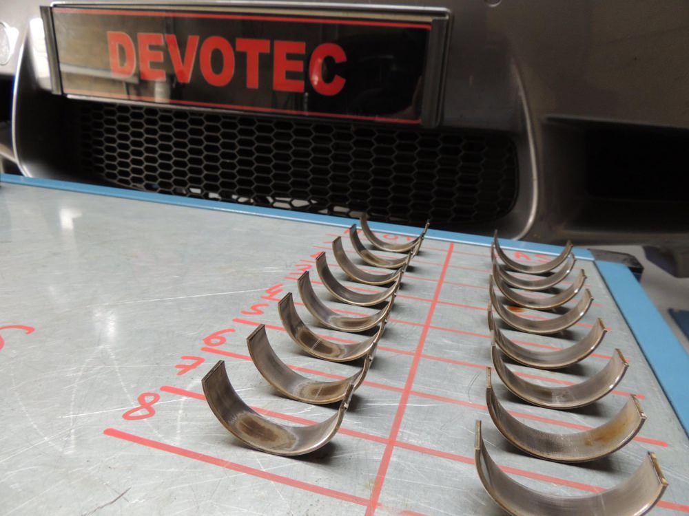

Jaouen Posté(e) le 30 juin 2017 Signaler Partager Posté(e) le 30 juin 2017 A titre d'exemple sur ma e92 LCI de 2011 comptabilisant 95000km au moment du changement des coussinets fait chez Devotec en février. Lien vers le commentaire Partager sur d’autres sites Plus d'options de partage...

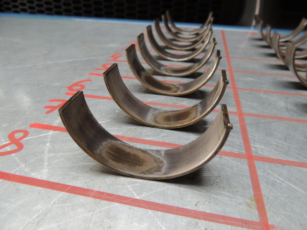

lalex Posté(e) le 1 juillet 2017 Signaler Partager Posté(e) le 1 juillet 2017 Les miens, ils avaient 113.000.........après chacun est libre. 2 Lien vers le commentaire Partager sur d’autres sites Plus d'options de partage...
Draughan Posté(e) le 1 juillet 2017 Signaler Partager Posté(e) le 1 juillet 2017 Il y a 2 heures, lalex a dit : Les miens, ils avaient 113.000.........après chacun est libre. Poh lala la boucherie... Ça fait peur ! Lien vers le commentaire Partager sur d’autres sites Plus d'options de partage...
Invité Posté(e) le 1 juillet 2017 Signaler Partager Posté(e) le 1 juillet 2017 Merci @lalex... la photo parle d elle même en espérant que cela " cause " suffisamment aux propriétaires du modèle et leur évite la casse du moteur.. Faut pas jouer au 421 avec des moteurs à 20 000 euros Lien vers le commentaire Partager sur d’autres sites Plus d'options de partage...
jnsn78 Posté(e) le 2 juillet 2017 Signaler Partager Posté(e) le 2 juillet 2017 Il y a 16 heures, lalex a dit : Les miens, ils avaient 113.000.........après chacun est libre. Il etait grand temps de les faire...Impressionnant !! Ca me rappelle ceux de @Cédric91 Lien vers le commentaire Partager sur d’autres sites Plus d'options de partage...
