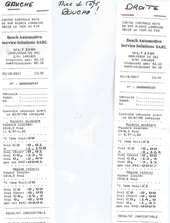

Anorgen Posté(e) le 3 octobre 2017 Auteur Signaler Partager Posté(e) le 3 octobre 2017 Court contact téléphonique avec M Banet hier soir: je lui explique mon ressenti sur l'histoire, mes doutes sur son intervention (et ma déception de voir qu'ils n'avaient pas vus les fentes sur les tuyaux entre boite a air et haut moteur)... sa réponse a été simple: "Avant toute chose, il faudrait vérifier comment a été passé le test anti pollution" alors je lui explique un peu la procédure du centre auto control, et il me coupe: "est-ce qu'ils on bouché le deuxième trou de l' échappement?" moi "Ben non..." et il m'a dit de commencer par là , et qu'il y avait 95% de chance que ce soit ça, qu'il voit ça très souvent. Vous en pensez quoi? (il me semble qu'avec mon résultat 4 gaz ayant un O² a moins de 5% ce n'est pas la bonne raison, mais bon...à vérifier?) Lien vers le commentaire Partager sur d’autres sites Plus d'options de partage...
Anorgen Posté(e) le 5 octobre 2017 Auteur Signaler Partager Posté(e) le 5 octobre 2017 (modifié) Cette fois c'est sûr, ce n'est pas bon Modifié le 5 octobre 2017 par Anorgen Lien vers le commentaire Partager sur d’autres sites Plus d'options de partage...
Invité Posté(e) le 5 octobre 2017 Signaler Partager Posté(e) le 5 octobre 2017 (modifié) De toute façon une mesure en controle technique , le gars ne va et n a rien à boucher du tout .... Il branche sa sonde dans le fion du silencieux et la machine parle .... Tu as déjà vu une M3 rouler avec un tube sur deux de bouché au niveau du silencieux?? (moi non ) . le controleur mesure sans prendre aucun artifice irréel ... Il est sérieux le Bannet ... .......... (il a pas decouvert le boson de Higgs ). il voulait peut etre tenter le coup du catalyseur mort ?? Je suis vraiment desolé que tu tombes entre les mains de mecs qui se f...... de ta g..... Modifié le 5 octobre 2017 par Invité Lien vers le commentaire Partager sur d’autres sites Plus d'options de partage...
Anorgen Posté(e) le 5 octobre 2017 Auteur Signaler Partager Posté(e) le 5 octobre 2017 Ah oui je vois que je n'avais pas précisé son idée: Selon lui il peut il y avoir des remous et de l'air peut entrer par la seconde sortie (Ça me parait pas trop possible, vu que le test se fait à 3000 tr/min n'y a t-il pas suffisamment de souffle pour empêcher tout remous d'entrer?...) Lien vers le commentaire Partager sur d’autres sites Plus d'options de partage...
Invité Posté(e) le 5 octobre 2017 Signaler Partager Posté(e) le 5 octobre 2017 (modifié) Sérieux ? Il t a sorti ça ? ?? ( c était à la sortie d'une visite de caves à pinards) et glou et glou Modifié le 5 octobre 2017 par Invité Lien vers le commentaire Partager sur d’autres sites Plus d'options de partage...
