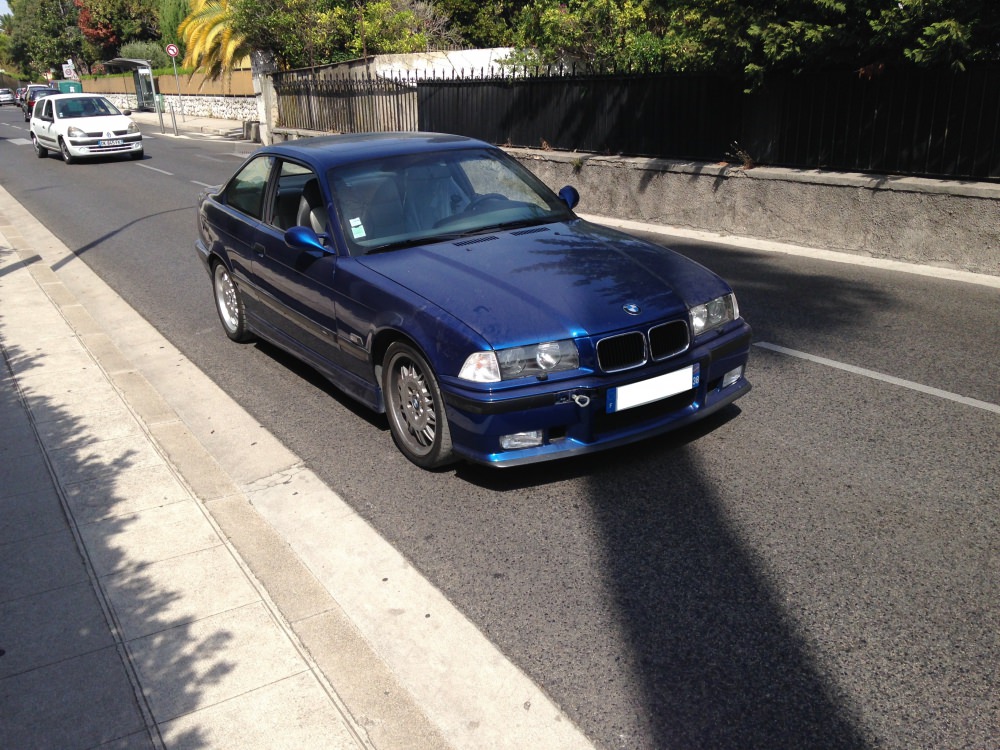

ALDO06 Posté(e) le 5 août 2017 Auteur Signaler Partager Posté(e) le 5 août 2017 J'attend toujours l'huile.. en attendant quelques photos en bazar : le tuning exter de l'ancien propriétaire: calandre noir, vitres teintés, et grand coup de première au feux rouge j'imagine maintenant.. c'est pas ignoble niveau look mais beaucoup trop keké.. Et son look naturel me plait et me vaut en plus de passer pour un connaisseur, voir puriste aux yeux des ambulancières, livreurs en fourgon et vieux de de la vieille en monospaces qui me jettent leurs pouces levés alors que je ressors d'une l'épingle en travers avant de les doubler.. Sans compter les flics !! Qui s'excusent après m'avoir obligé à mettre les mains sur le coffre, avec un flingue braqué ( je correspondait à la description d'un voleur qui venait de sévir dans le quartier bref..) : " Bon désolé Monsieur..et c'est une vraie alors ? " "Ha oui ! On la reconnaît à ça et ça etc .." Désolé je fais un HS, mais cela me permet de sourir et relativiser.. Deuxieme photos prise après avoir rabaissé l'avant, et fait la vidange et filtre complet avec les pièces de FAST BMW de Jean-Philippe que je remercie encore pour son aide ici et sa générosité par telephone avant. j'ai fais à l'œil et au mètre pour l'inclinaison, elle sous vire beaucoup moins et pile poile ce qu'il me fallait, sur route en tout cas. troisieme le comparo des filtres à vanos quatrième .. La caisse à outils ? Le vrai défaut de cette caisse je trouve hormis l'image, même si elle est en mutation, et les voleurs, et l'âge du châssis, et les freins .. c'est la direction. Corrigé sur le 3.2 sur le 3.0l elle reste trop démultipliée, je n'imagine même pas sur piste, mais rien que sur national on se retrouve parfois à faire du Jim Clark avec le volant a 180 degré vers le bas dans des virages serrés avec l'auto qui sautille un peu.. C'est frustrant voir pas rassurant et c'est dommage de pas pouvoir apprécier pleinement et sentir au mieux le placement de l'auto en entrée puis suivre sa corde avec le point milieu du volant . Prochaines upgrades possibles une fois fiabilisée : - disque 3.2 bol Alu toujours en pagid rs29 - gros étriers peut être - jantes forgée de 3.2 - renfort berceau moteur - et si par malheur je suis amené à changer le couple court, j'aimerais bien passer sur un truc moins hard y en a marre d'être à 4350 tr/min a 130 sur l'autoroute . Cela dit qu'est ce que ça gouache en reprise avec le 3.91 Et du coup peut être des cales pour augmenter l'angle de braquage, à voir si quelqu'un a testé. Lien vers le commentaire Partager sur d’autres sites Plus d'options de partage...

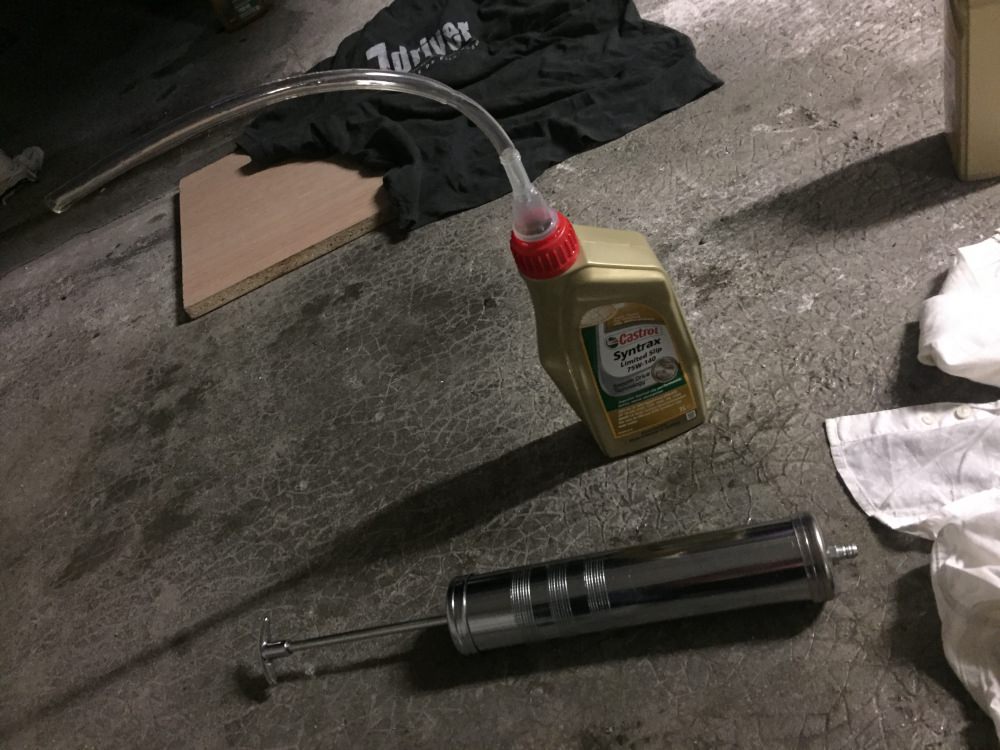

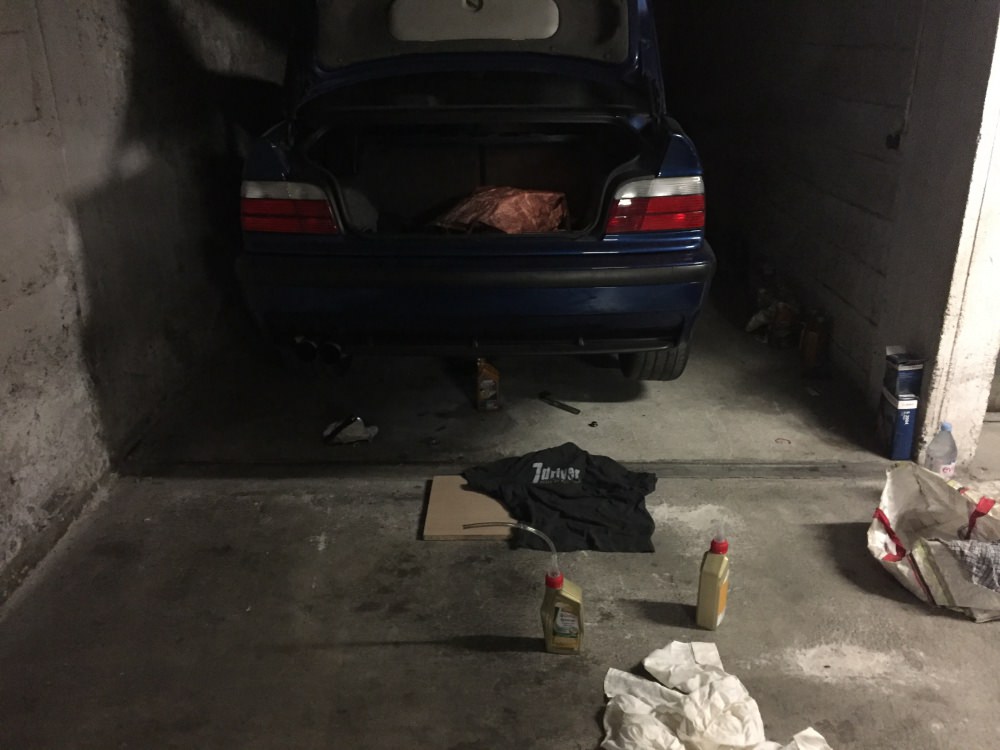

ALDO06 Posté(e) le 7 août 2017 Auteur Signaler Partager Posté(e) le 7 août 2017 J'ai acheter cette seringue qui sert a rien, déjà c'est pas très bien étudié et c'est l'enfer à remplir seul, suet out later première fois, en revanche on peut glisser le flexible livré avec dans le flacon d'huile qui a déjà une sortir "pipette" et ça marche très bien. On a laissé le pont se remplir jusqu'à ce que le filet d'huile tombant disparaisse.... Alors ca de fait plus le "click clic" de marteau piqueur maintenant c'est des grosse vibration ... Voyez par vous même : Sur route, Sans rapport enclenché cela fait beaucoup moins de bruit, le " tic tic" a disparu , mais je sens des vibrations, et avec rapports enclenché j'entend un genre de bruit un peu comme les pales d'un hélicoptère . Voila... tout cela après une simple vidange. Lien vers le commentaire Partager sur d’autres sites Plus d'options de partage...

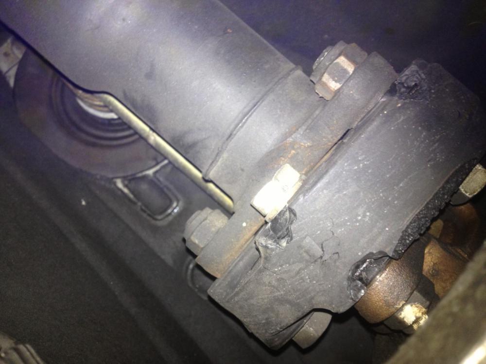

ALDO06 Posté(e) le 10 août 2017 Auteur Signaler Partager Posté(e) le 10 août 2017 à l’instant, ACS3 a dit : j'en pense qu'il faut déjà verifier le reste Urk Urk ! Merci Jean Philippe, je sais que je suis un peu casse pieds mais c'est surtout que je suis un pauvre bougre seul, avec 3 outils et pas d'expérience du coup je prépare un max avant de me jeter ... Bref j'espère que je verrais quelques chose sans déposer la ligne, et que j'arriverai à voir juste à l'oeil déjà si le flector est fissuré ou autre.. paraît que c'est pas évident à voir à l'oeil sans le sortir Bon je sors la grosse lampe a led et le ptit miroir de dentiste il y a 32 minutes, ACS3 a dit : le flector il suffit de passer sous la voiture pour voir son état ... le palier central quand tu regarde le flector , tu secoue l'arbre de trans et tu verra bien si il y a du jeu ou pas Ok je savais pas mais donc doit pas y avoir le moindre jeu la bas d'dans en fait ?.. donc je vais tout tester à la mimine voir si ya le moindre jeu. Lien vers le commentaire Partager sur d’autres sites Plus d'options de partage...
ALDO06 Posté(e) le 12 août 2017 Auteur Signaler Partager Posté(e) le 12 août 2017 (modifié) Bon j'ai pu regarder dessous, je pense que je suis bon pour un flector j'imagine ! En ce qui concerne l'arbre, en essayant de le tourner à la main ou de le pousser : aucun jeu, donc pas soucis palier ou autre je pense. Jean Philippe, puis-je te commander des flectors en stock avec la visserie ? Modifié le 12 août 2017 par ALDO06 1 Lien vers le commentaire Partager sur d’autres sites Plus d'options de partage...
