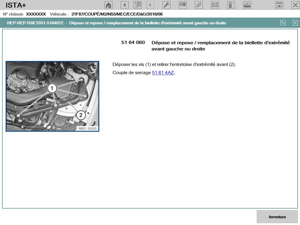

Botchila Posté(e) le 31 janvier 2020 Signaler Partager Posté(e) le 31 janvier 2020 Bonjour tout le monde, Me délectant de tous les sujets de ce forum , je suis tombé sur l'un d'entre eux présentant l'état d'un filtre à air entre deux révisions. Ma révision ne va pas tarder, mais je voulais jeter un coup d'oeil à tout à l'heure, je n'ai pas réussi à ouvrir la boîte à air. J'ai bien enlevé trois coups, mais difficile d'aller plus loin. C'est vrai que je connais assez bien les Rinault et les Pigeot... C'est ma première allemande, du coup je bloque. De façon générale, même si je veux que tout l'entretien soit fait en CC, la périodicité me convient moyennement. J'aurais aimé quand-même pouvoir faire des vidanges au moins une fois par an. Ma demande (pour ceux qui ont eu le courage de lire le préambule), j'ai cherché une revue technique de la M2, sans succès. Savez-vous où on peut le la procurer ou le manuel d'atelier pour les opérations courantes ? Merci d'avance et .. et... Bon week-end en L6 Lien vers le commentaire Partager sur d’autres sites Plus d'options de partage...
Quenotte Posté(e) le 31 janvier 2020 Signaler Partager Posté(e) le 31 janvier 2020 Et si tu n'es pas confortable: 1 1 Lien vers le commentaire Partager sur d’autres sites Plus d'options de partage...
KOOMICHRIS Posté(e) le 31 janvier 2020 Signaler Partager Posté(e) le 31 janvier 2020 faut tout démonter pour changer les filtres a air sur la M2C et incluant la barre antirapprochement en plasticocarbone …. cte loose pour mettre deux pauvres filtres E-venturi Lien vers le commentaire Partager sur d’autres sites Plus d'options de partage...
Quenotte Posté(e) le 31 janvier 2020 Signaler Partager Posté(e) le 31 janvier 2020 Raison pour laquelle je vais le faire moi-même pour éviter qu'ils ne me défoncent la barre anti-rapprochement en CFRP... Lien vers le commentaire Partager sur d’autres sites Plus d'options de partage...
GuiM Posté(e) le 31 janvier 2020 Signaler Partager Posté(e) le 31 janvier 2020 Super intéressant tes infos Quenotte Tu trouves ça où? Lien vers le commentaire Partager sur d’autres sites Plus d'options de partage...
Quenotte Posté(e) le 31 janvier 2020 Signaler Partager Posté(e) le 31 janvier 2020 Capture d'écran d'ISTA, soft de diag/programmation de BMW. C'est ce que les concessions ont pour travailler 1 Lien vers le commentaire Partager sur d’autres sites Plus d'options de partage...
GuiM Posté(e) le 31 janvier 2020 Signaler Partager Posté(e) le 31 janvier 2020 Et comment on peut avoir accès? Lien vers le commentaire Partager sur d’autres sites Plus d'options de partage...
Botchila Posté(e) le 31 janvier 2020 Signaler Partager Posté(e) le 31 janvier 2020 (modifié) Merci @Quenotte ! Je pouvais pas imaginer qu'il fallait démonter tout ça, juste pour changer un filtre à air! On dirait une conception Pigeot sans compter que sur cette caisse, dès que tu démontes une vis, faut la jeter et en mettre une neuve Bon, pour le filtre à air, je vais donc m'abstenir et pour la vidange, quelqu'un aurait aussi les éléments techniques ? Modifié le 31 janvier 2020 par Botchila Correction Lien vers le commentaire Partager sur d’autres sites Plus d'options de partage...
Quenotte Posté(e) le 31 janvier 2020 Signaler Partager Posté(e) le 31 janvier 2020 Dans le cas des renforts avants (5161 4AZ Biellette d'extrémité avant sur carrosserie), il n'y a pas besoin de changer les vis. Juste de les serrer à 28Nm BMW indique quand il faut changer les vis dans les section AZ qui décrivent le protocole de serrage (description, couple, couple d'insertion+angle, remplacement,...) 2 Lien vers le commentaire Partager sur d’autres sites Plus d'options de partage...
laurent06 Posté(e) le 31 janvier 2020 Signaler Partager Posté(e) le 31 janvier 2020 il y a 32 minutes, Botchila a dit : Merci @Quenotte ! Je pouvais pas imaginer qu'il fallait démonter tout ça, juste pour changer un filtre à air! On dirait une conception Pigeot sans compter que sur cette caisse, dès que tu démontes une vis, faut la jeter et en mettre une neuve Bon, pour le filtre à air, je vais donc m'abstenir et pour la vidange, quelqu'un aurait aussi les éléments techniques ? Rien de plus simple que de changer un filtre a air sur une M2 et plus rapide et moins cher que sur une M4 ou il fait démonter la barre anti rapprochement et les 2 filtres a air... Je suis nul en mécanique et aucun probleme ni besoin de mesurer le NM au serrage pour mettre mon filtre BMC,j ai fait comme sur ma M4 au feeling pour le serrage des vis,ni trop ni pas assez et les vis sont toujours en bon état... 2 Lien vers le commentaire Partager sur d’autres sites Plus d'options de partage...
Botchila Posté(e) le 31 janvier 2020 Signaler Partager Posté(e) le 31 janvier 2020 J'avais lu un peu vite, merci 1 Lien vers le commentaire Partager sur d’autres sites Plus d'options de partage...
