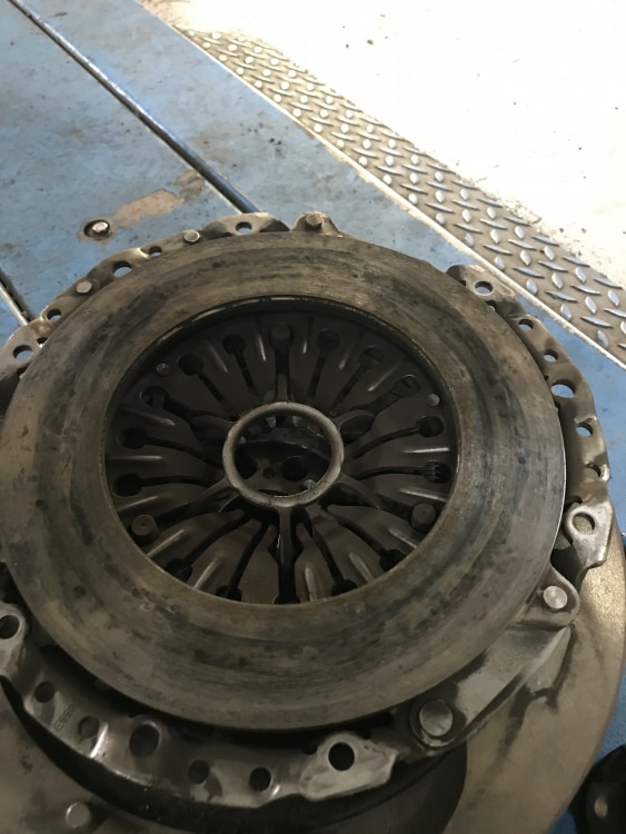

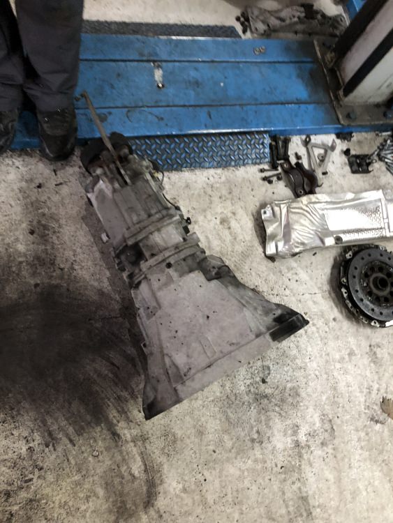

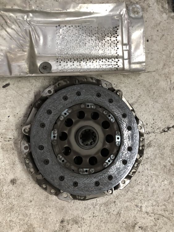

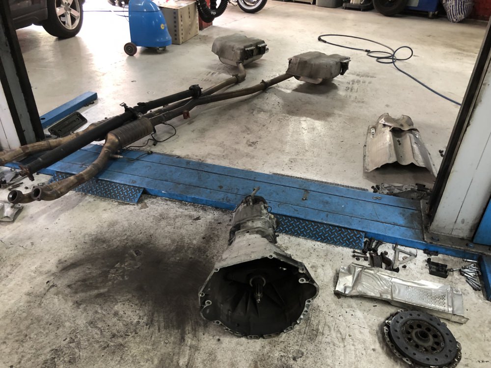

SccS69 Posté(e) le 23 juillet 2018 Auteur Signaler Partager Posté(e) le 23 juillet 2018 Hello, La ///M est au garage pour changement d embrayage et volant moteur, il était vraiment tant. Donc dépose de la ligne, de l arbre de transmission et la boîte. Au passage, changement du joint spy. Il avait pas une jolie tête cet embrayage ? 3 Lien vers le commentaire Partager sur d’autres sites Plus d'options de partage...

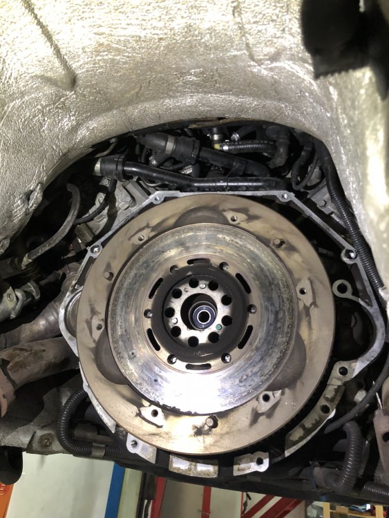

SccS69 Posté(e) le 24 juillet 2018 Auteur Signaler Partager Posté(e) le 24 juillet 2018 Opération quasi finie ? Sur cette photo, on voit bien la grosse trace de chauffe. 3 Lien vers le commentaire Partager sur d’autres sites Plus d'options de partage...

SccS69 Posté(e) le 25 juillet 2018 Auteur Signaler Partager Posté(e) le 25 juillet 2018 Il y a 16 heures, Peunje a dit : Bonne chose de faite ?. Oui ça commençait à être urgent car en plus des patinages en phase d accélération, elle broutait de plus en plus au démarrage en 1ère. Je ressentais également d importantes vibrations dans la caisse ces derniers temps sûrement dû au VM ainsi qu un « cran » assez marqué dans la pedale lors des changements de rapports. Tous ces symptômes sont apparus en quelques milliers de kilomètres. Lien vers le commentaire Partager sur d’autres sites Plus d'options de partage...

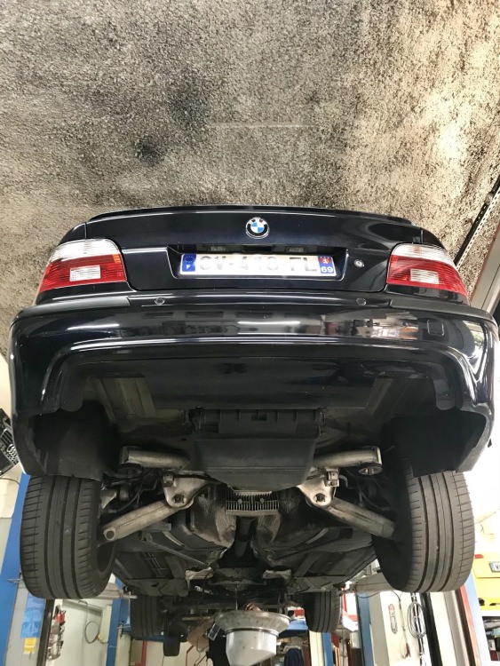

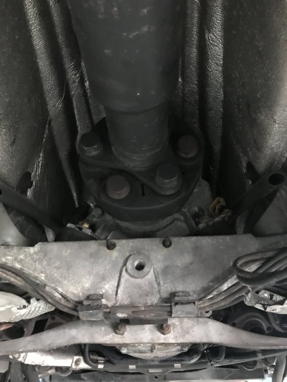

SccS69 Posté(e) le 25 juillet 2018 Auteur Signaler Partager Posté(e) le 25 juillet 2018 Ça y est, j ai récupéré la voiture. Donc en plus du programme initial, remplacement du joint spy du pont, contrôle de l arbre de transmission et flector, vidange de boîte et remplacement liquide de frein. Passage à la valise avec 0 defaults voilà une ///M chouchoutée. 9 Lien vers le commentaire Partager sur d’autres sites Plus d'options de partage...

brarou Posté(e) le 31 juillet 2018 Signaler Partager Posté(e) le 31 juillet 2018 Il est pas en sale etat ton embrayage, de nouvelles garnitures et ca repart Lien vers le commentaire Partager sur d’autres sites Plus d'options de partage...
