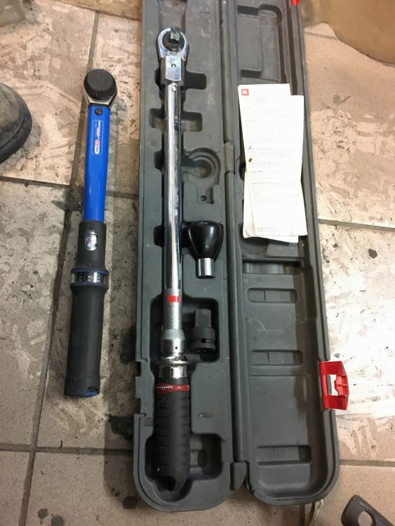

Sur la Facom a cliquet fixe si dessus, on a pas la possibilité d’inverser le cliquet en faisant sauter la goupille ou autre? Car le même modèle avec embout interchangeable, c’est beaucoup plus cher!
Partager ce message
Lien à poster
Partager sur d’autres sites
lien-mi
Pour ceux qui veulent une large plage de couple, il faut utiliser des rallonges. Bon je pense que la je n'apprends rien à personne :).
Chez Facom il faut prendre une serie 306 avec cliquet amovible et on peut rajouter les rallonge de la serie 203.
Du coup a partir d'une 20-100Nm, on peut aller jusqu’à 100-1000Nm en cumulant la petite et grande rallonge.
L'autre avantage c'est de pouvoir utiliser la clef sur une plus faible charge= moins d'usure.
Pour ceux qui utilise régulièrement leur clé, pensez à les faire étalonner/vérifier. Par expérience, sur une dizaine de clé contrôler (uniquement FACOM) avec une moyenne d'age de 3 ans et une utilisation régulière mais pas quotidienne, 2 clés on été rebouter (je pense que c'est lié à un soucis d'utilisation). Il ne faut pas utiliser la clé en dehors de sa plage de couple et pas de desserrage si le cliquet est fixe.
Enfin chez FACOM, la serie 203 est hyper costaud, par contre on est à 6% de précision contre 2% sur serie 306.

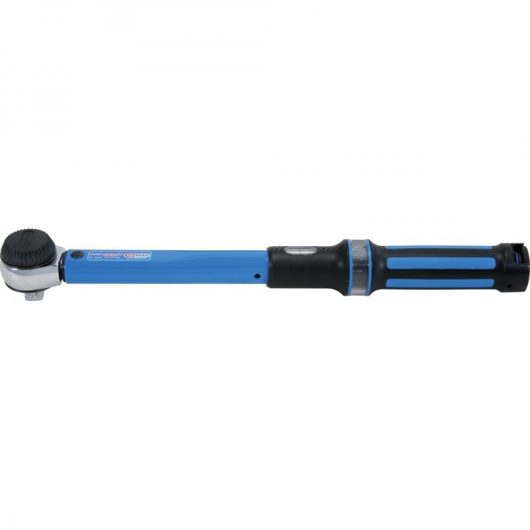

lotus
J'ai une question aussi que je me pose B)
est-ce que j'aurai une meilleure précision avec une clé de 5 à 50 nm au lieu de 10 à 100 nm pour un serage de petite force par exemple du 10nm
http://www.planet-tools.fr/cle-dynamometrique-550-nm-38-ergotorqueprecision-plus-ks-tools-xml-350_353-1288.html
http://www.planet-tools.fr/cle-dynamometrique-10100-nm-12-ergotorqueprecision-plus-ks-tools-xml-350_353-1289.html

aramis
Oui, et même la petite je la prendrai avec une plage plus faible.
C'est utile en mécanique moto notamment, par exemple j'ai 5-25Nm, 20-100 et 70-350 ;)

simer
@lotus tu es censé avoir la même précision avec une 10-100Nm qu'avec une 5-25Nm pour serrer à 10Nm... Normalement, car les 2 clés sont étalonnées et données avec une précision de x% sur toute sa plage de couple, du mini au maxi donc de 10Nm à 100Nm ou de 5Nm à 25Nm.
Là où tu vois que KS Tools fait des clés "grand public" c'est que tu dois recevoir avec l'outil un PV d'étalonnage sur 3 points selon la norme ISO 6789 (propre aux outils dynamométriques manuels) : 20%, 60% et 100% du couple max de la clé, donc les mini et maxi des clés doivent être testés.
20% de 100Nm c'est 20Nm et pas 10Nm (10-100) et 20% de 50Nm c'est 10Nm et pas 5Nm. Du coup on ne sait pas si les points bas sont bien au x% de précision donnée.
Par exemple tu n'auras jamais ces plages de couple chez un FACOM, SAM ou STAHLWILLE qui se sont alignés à la norme. Et je ne suis pas persuadé que KS TOOLS fasse de la sur-qualité sur ses produits mais ça ne veut pas non plus dire qu'elles ne soient pas bonne à 5Nm ou 10Nm.
Entre les 2 clés la différence se fera sur le long terme en fait. Il est conseillé d'utiliser une clé dynamométrique dans la milieu de sa plage car avec le temps se sont les plages aux extrémités qui se dégradent en premier. Donc si tu fais un serrage à 10Nm une fois de temps en temps pas de soucis avec la 10-100Nm mais si tu dois en faire régulièrement je ne saurai que te conseiller de prendre une clé fonctionnant dans le milieu de sa plage de couple.
Par exemple les 3 clés d' @aramis sont très bien car les plages hautes et basses de chaque clés se recoupent entre elles du coup pas obligé de travailler sur une plage extrême pour faire un serrage.
En espérant avoir été clair. :ph34r:
